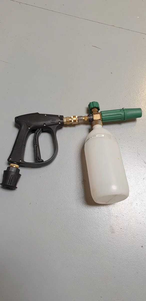

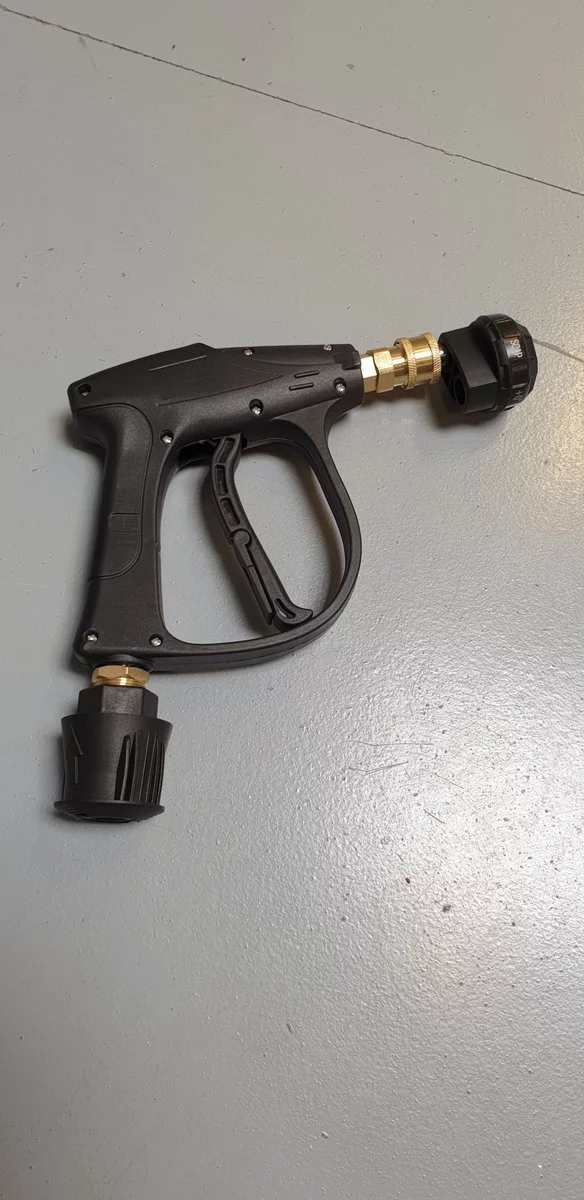

Ik heb mijn Nilfisk C 135 omgebouwd naar een short trigger gun met quick release connector voor de Monello foamlance en verstelbare nozzle.
Werkt ideaal, geen gehannes meer met die lange lance.
