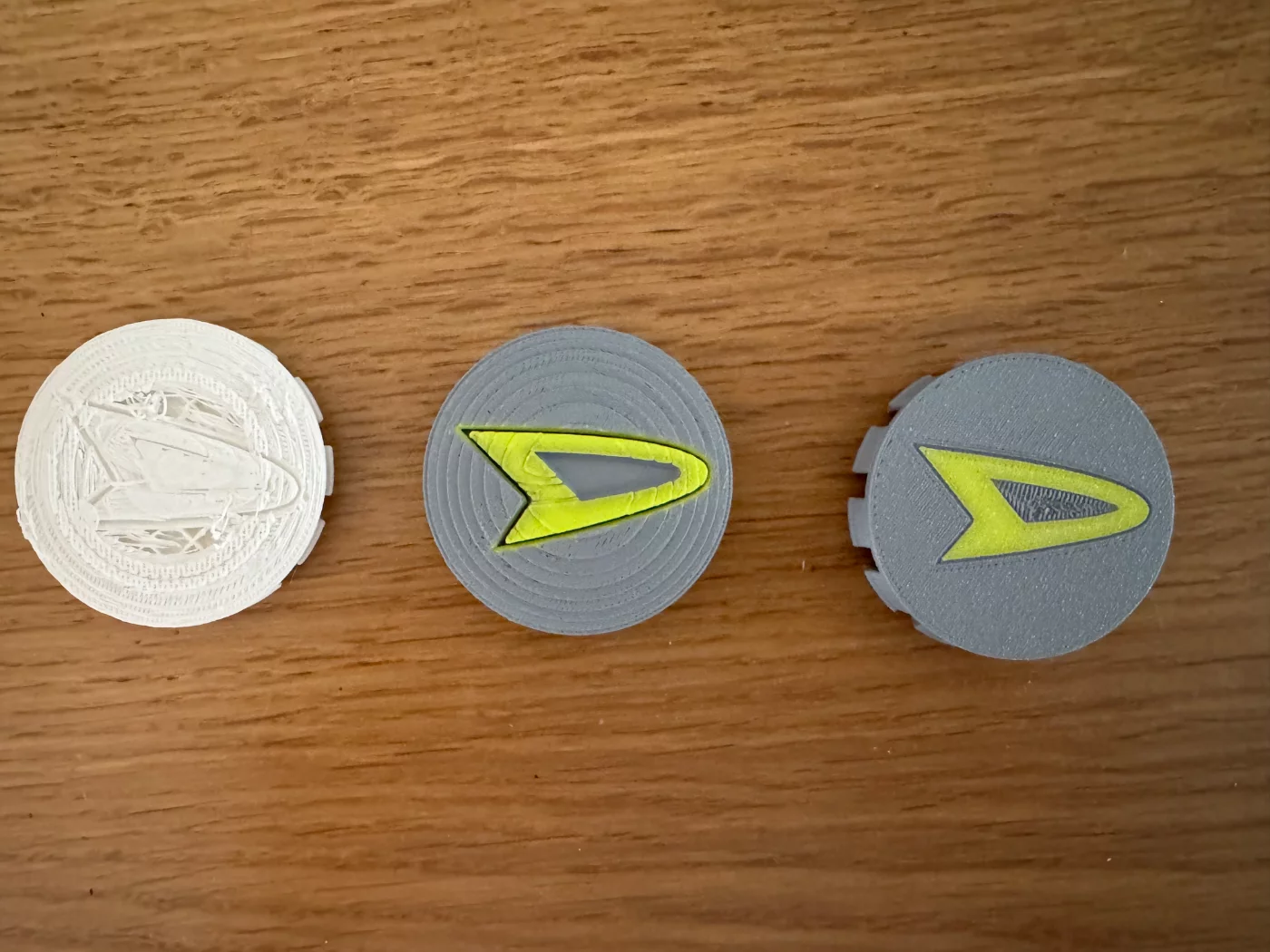

Velgen zitten er weer onder en het groene monster rijdt weer!

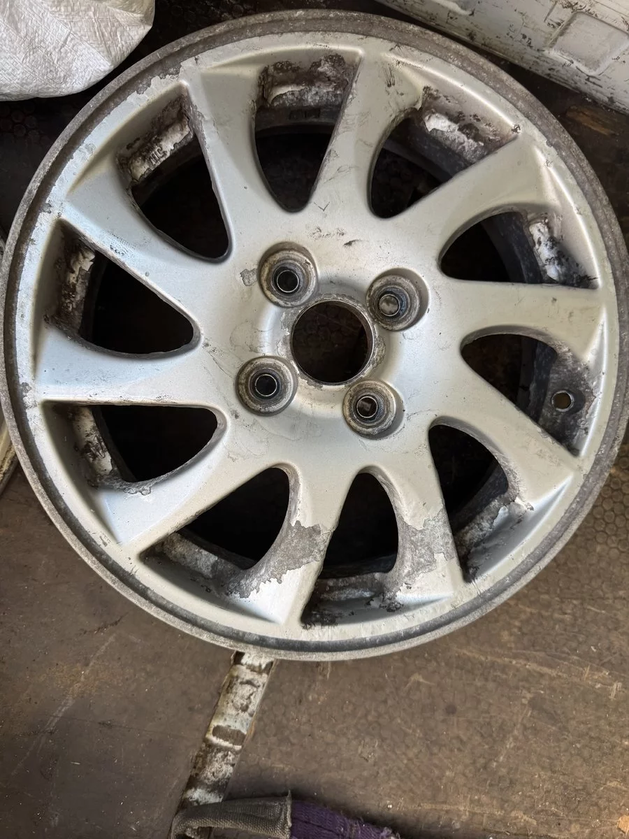

Velgen zijn echt enorm opgeknapt! Meer metallic flake dan ervoor maar het doe de auto echt goed :)
Voor:
Na:

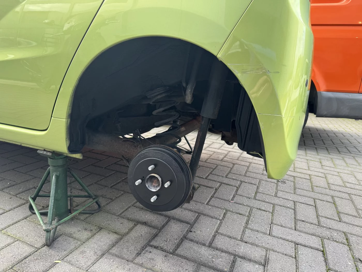

Ook de trommelrem netjes gemaakt met hittebestendige lak en even afgebakken thuis in de oven :D. Naven voor bijgewerkt met zinkspray en alles zit er weer onder.
