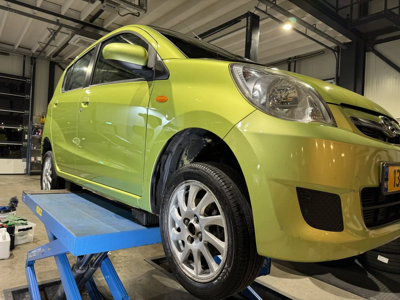

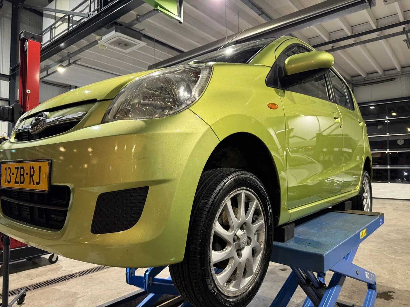

Daihatsu Cuore ‘08 lime green
Kleurverschil.. als je koud op kleurnummer spuit dan grote kans van wel.
Vorige maand nog een achterspoiler laten spuiten voor een 11 jaar oude auto.. die is met spectrometer gemeten en exact op kleur geworden.
Nu weet mijn spuiter ook wel zijn klanten.. en mij. Hij spuit hem liever 2x over tot perfect dan te komen met een l*lverhaal als excuus.
EDIT : Als je deze auto+kleur opzoekt op autosites of Marktplaats dan zie je vaak hetzelfde.. bumperkleur wijkt af. Hoort dus zo. :D

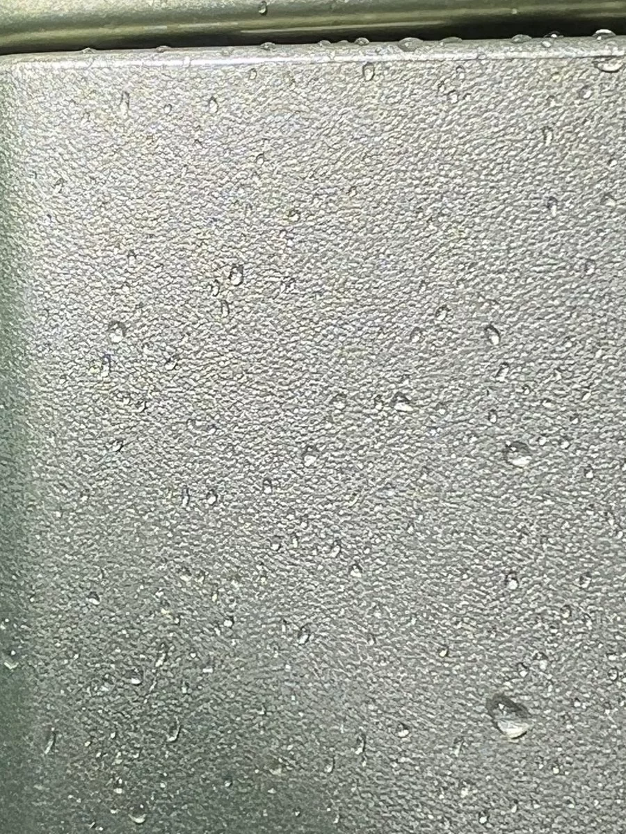

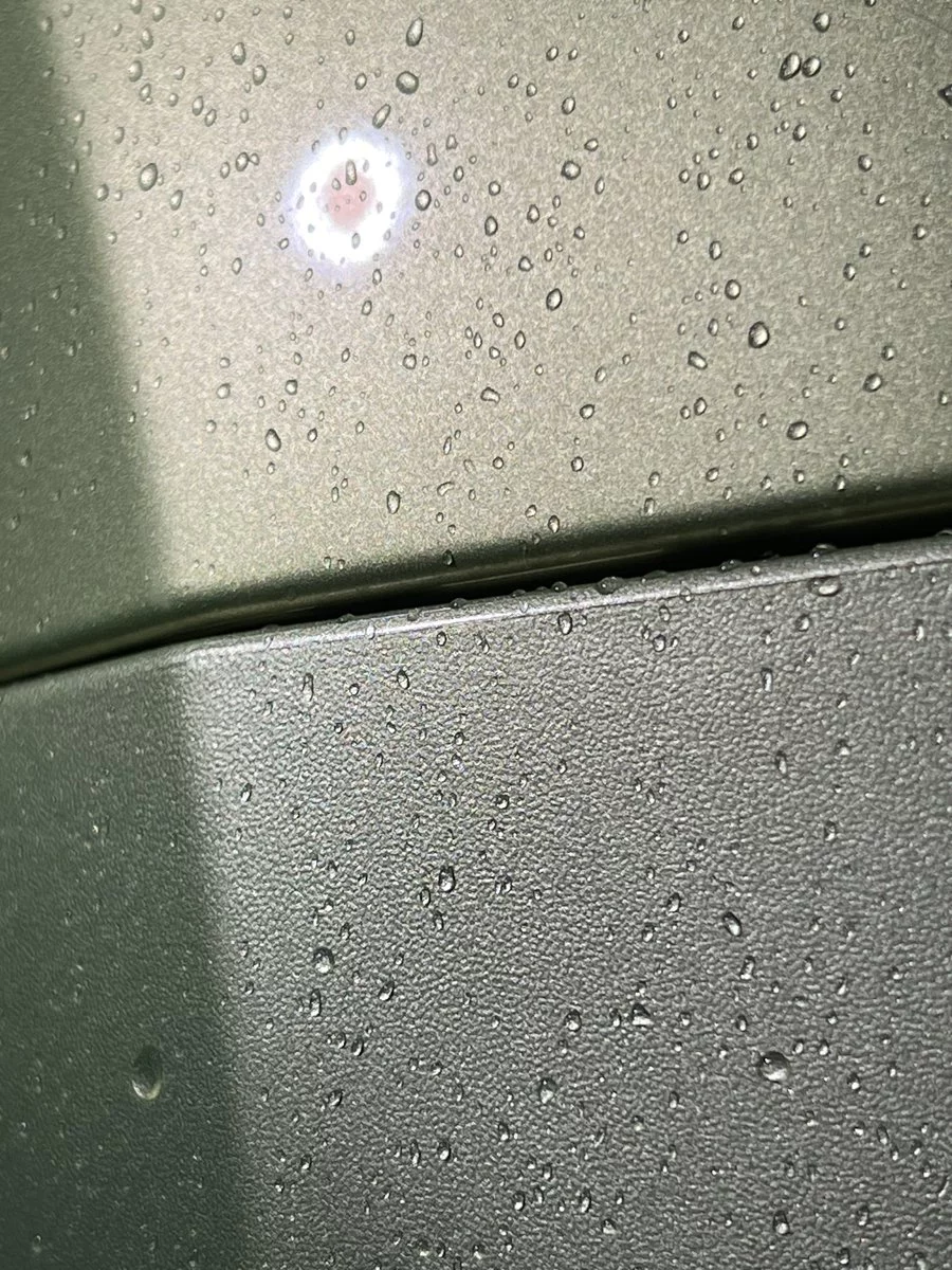

Eens was mij ook al opgevallen online. Wat wel klopt is dat de structuur echt anders is van de voor bumper VS de rest (naast kleurverschil). Zal zo even een foto toevoegen.
50/50
Scherm rechtsvoor
Bumper
Zo dan! :D Als je het gezegd dat je een close-up had gemaakt van een ongelakte kunststof bumper, had ik het ook gelooft. Alsof je op het granulaat van het kunststof kijkt, zeg maar.
Is helaas gewoon lastig. Een aluminium kozijn in Ral9010 ziet er ook anders uit dan een houten kozijn geschilderd in 9010. Daarom hoeft deze Cuore ook geen schade te hebben gehad.

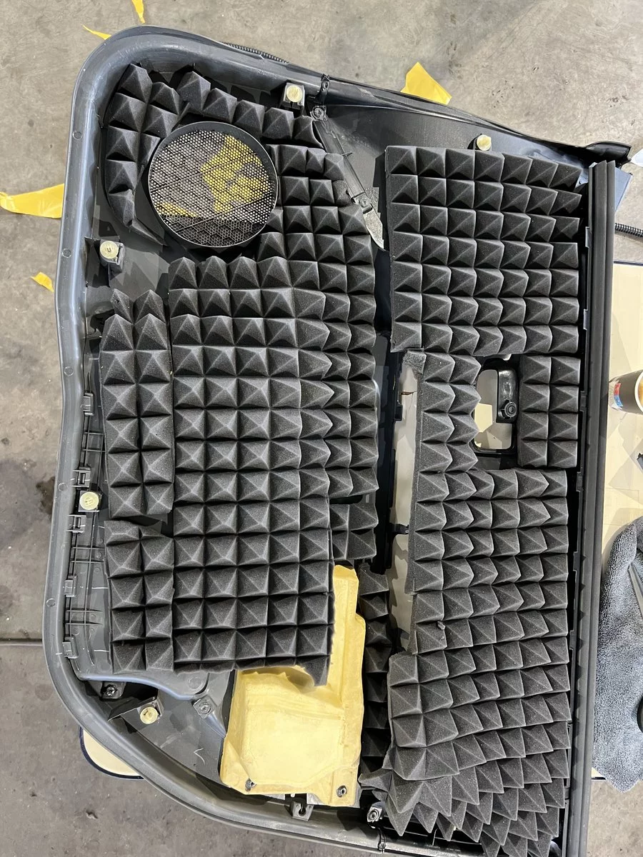

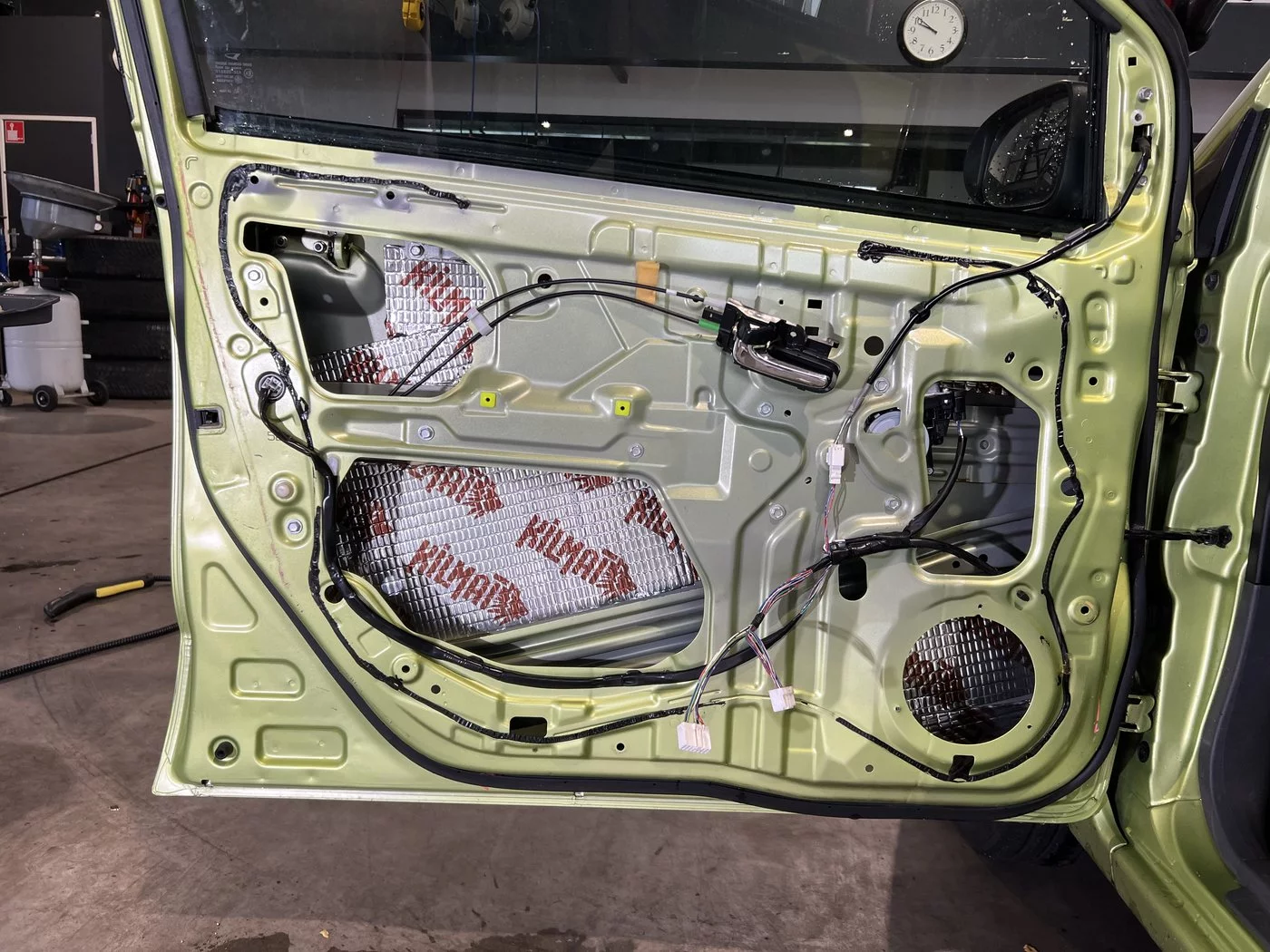

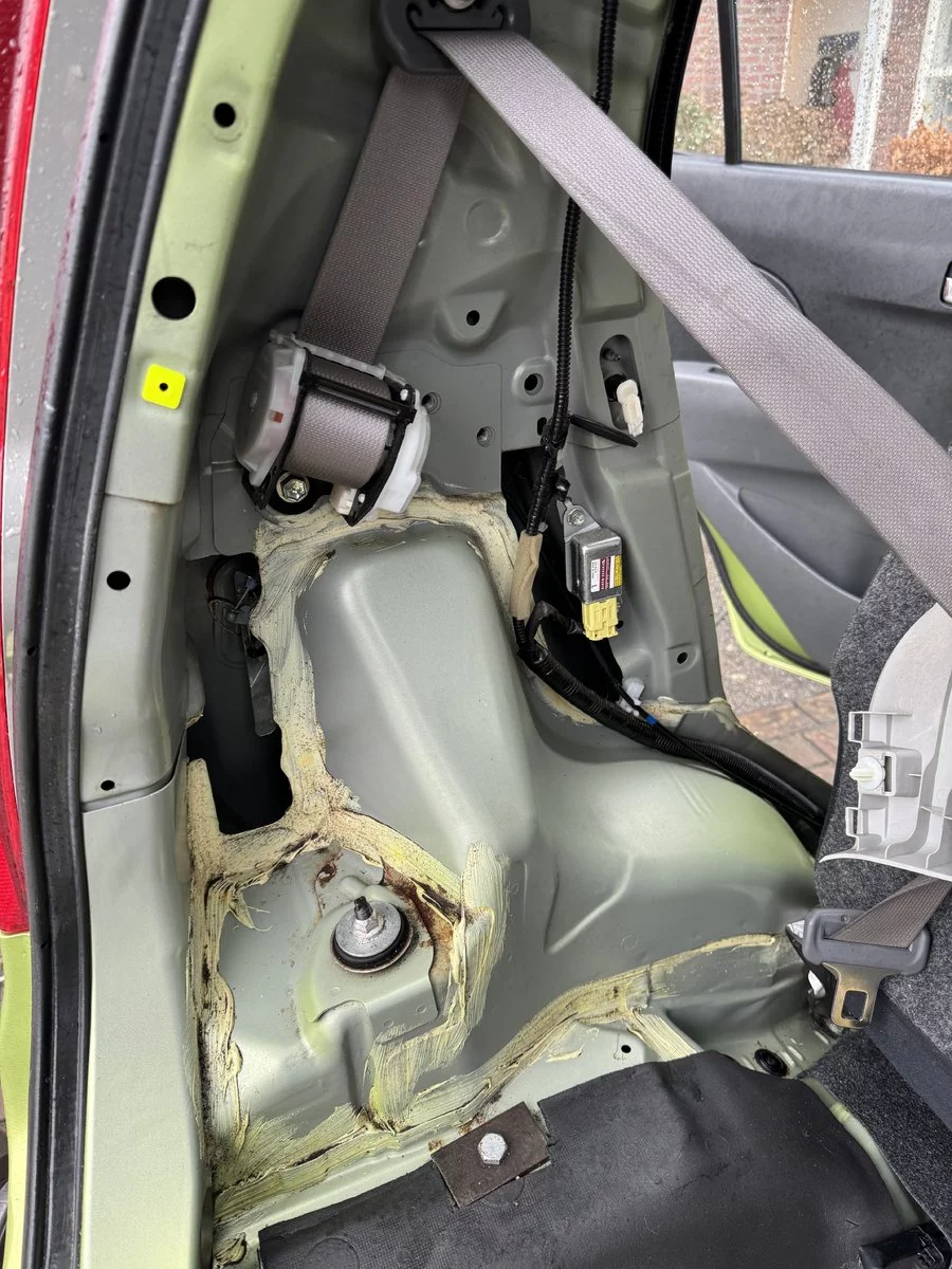

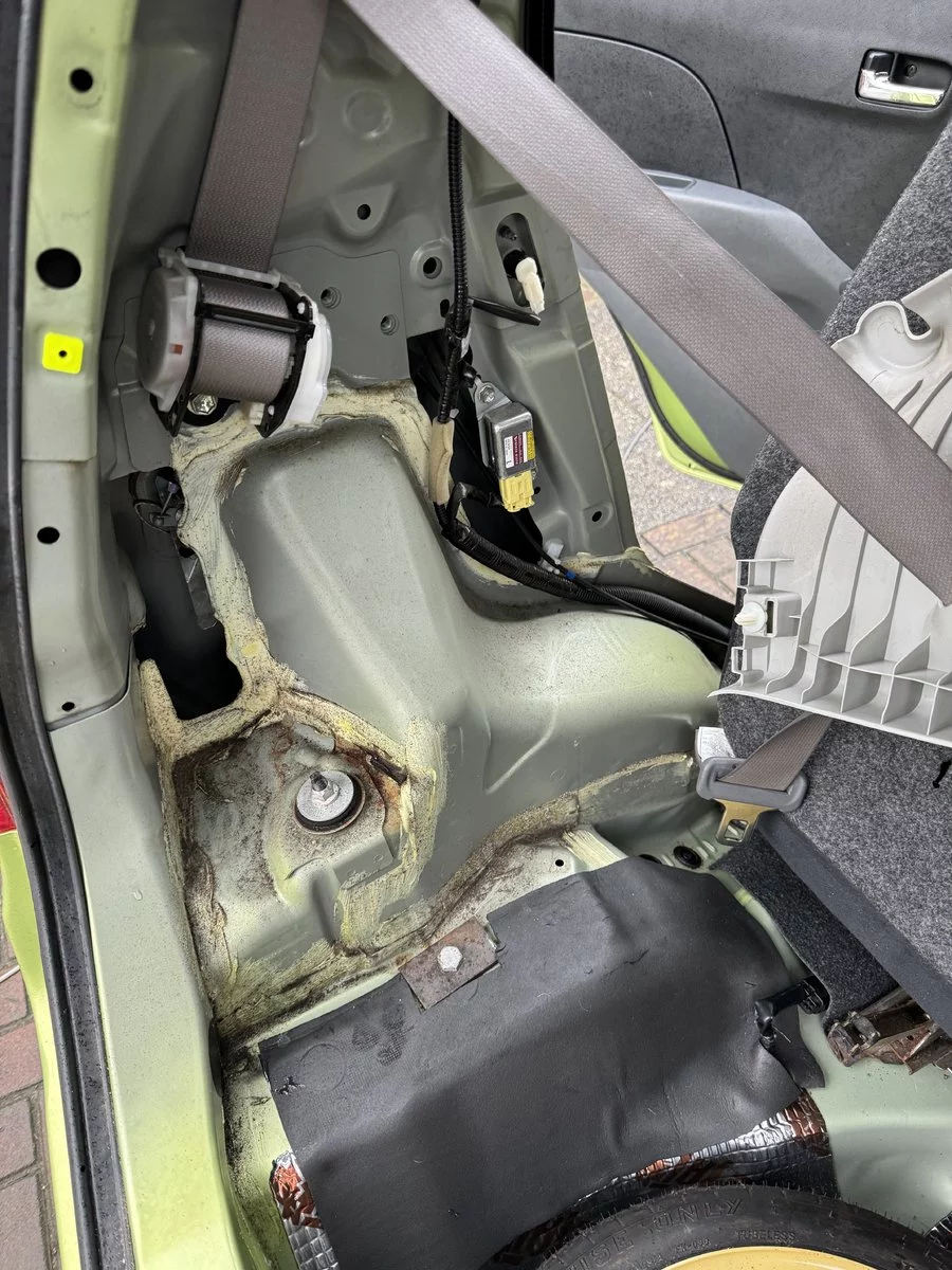

Isolatie/geluidsdemping

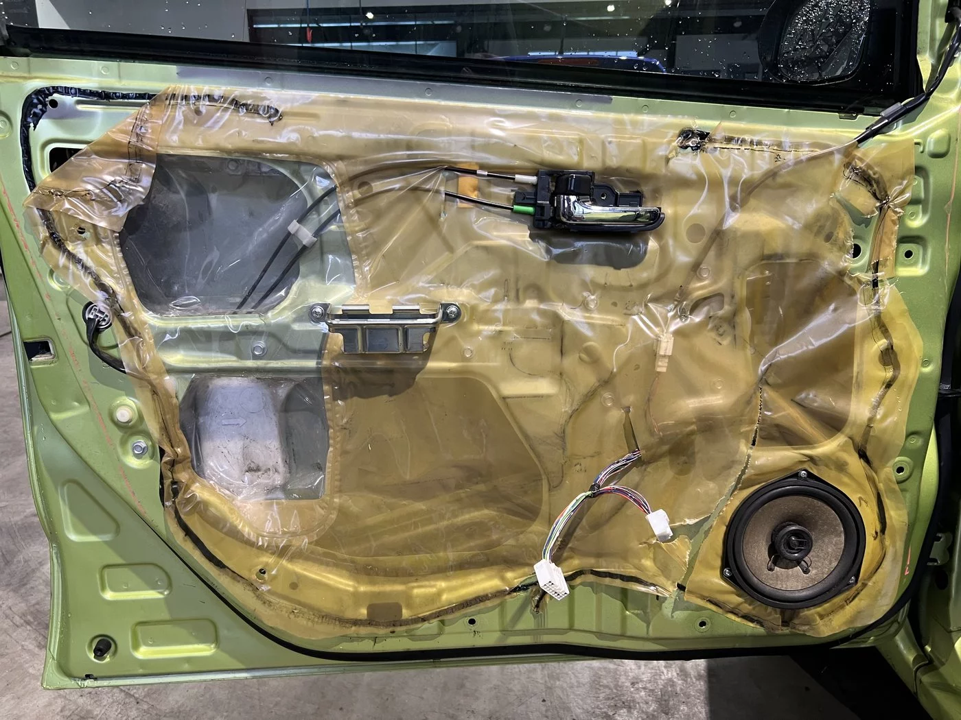

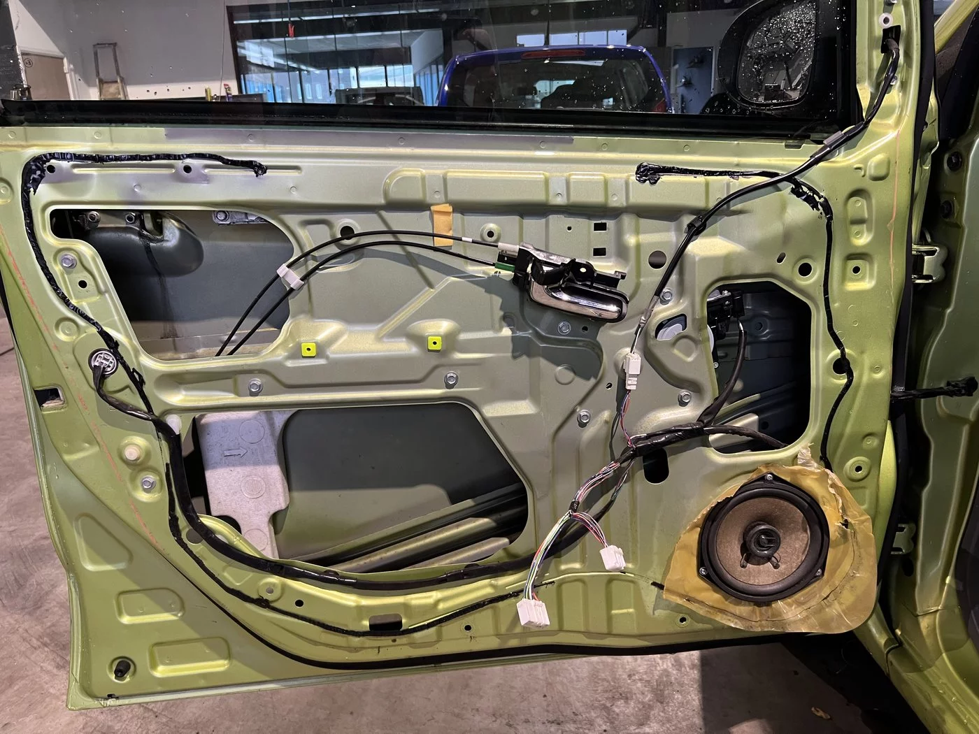

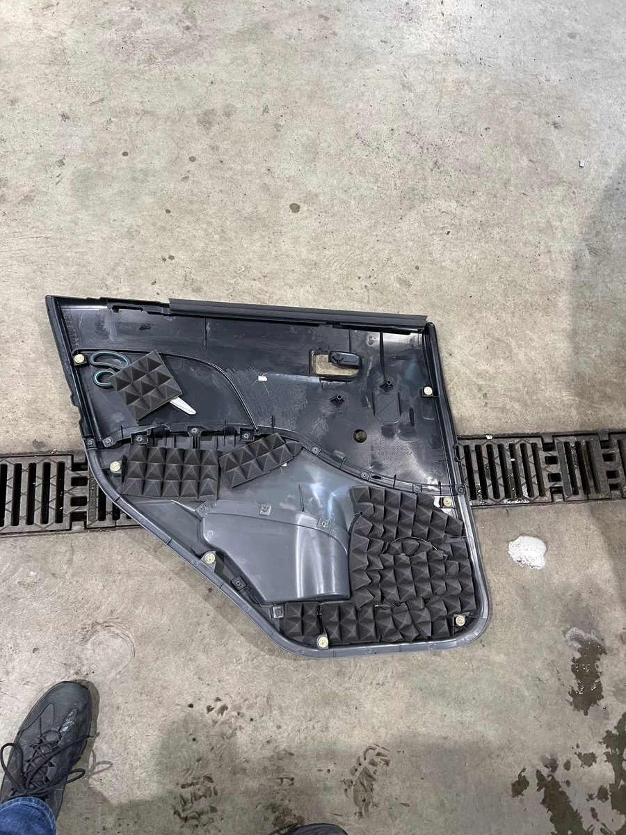

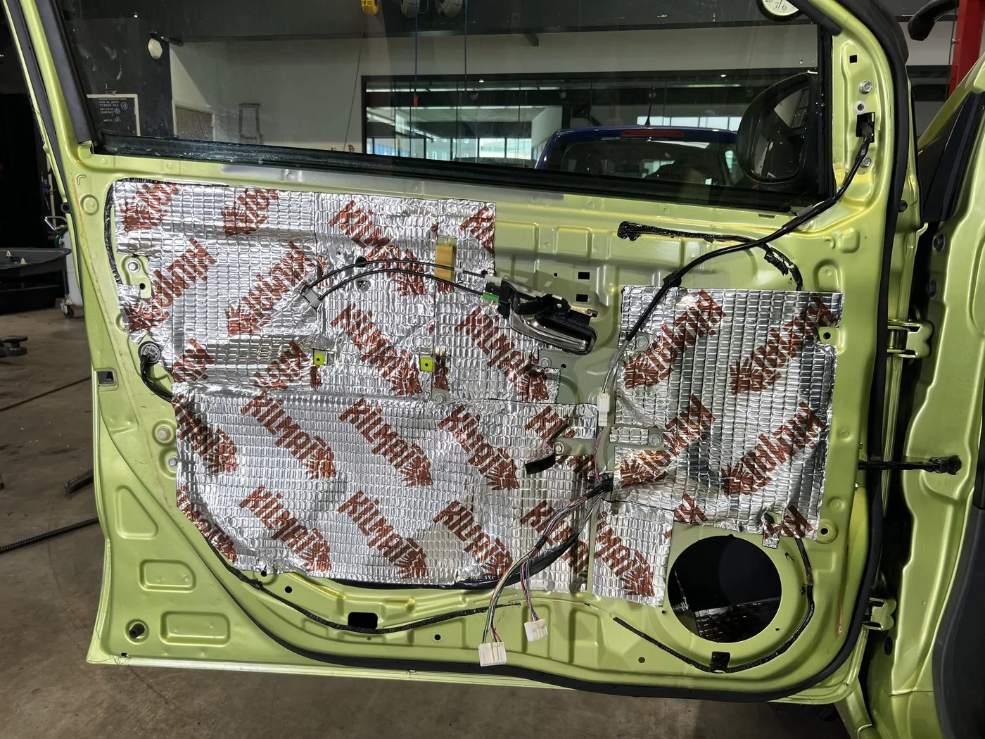

Nadat de volledige bodem onterend was en geïsoleerdhad ik later ook tijd gemaakt om de deuren aan te pakken.Het deurpaneel loshalen bleek vrij simpel te gaan, kwestie van 2 schroefjes loshalen en van onderaf losklikken. Het resultaat van de voorportier zag er dan zo uit:
Geprobeerd om met beleid het plastic los te halen maar was geen doen dus maar voor lief genomen dat het scheurde. Hierna kon ik alles met de stoomreiniger en app schoonmaken en nalopen met Nanolex EX om te ontvetten.

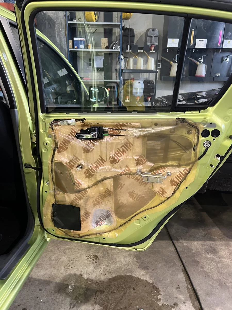

Hierna met beleid eerst de binnenzijde van de deur beplakt met ontdreuningsfolie (kaal metaal is best scherp en onprettig...) Dit verwarmd en met een roller aangedrukt. Hierna kon ik de buitenzijde afplakken en heb ik de ontdreuningsfolie ook als vochtwerende laag gebruikt (ipv plastic)
Direct ook de kunststof binnenzijde panelen bekleed met pyramide schuim. Eerst iets te ambitieus geplakt maar toen kreeg ik de panelen er niet meer op... Dus bijgewerkt en paste perfect.
onder een voorbeeld van de achterdeur (zonder speaker)
Hierna weer het portier gemonteerd en alles op zijn plek geschroefd.

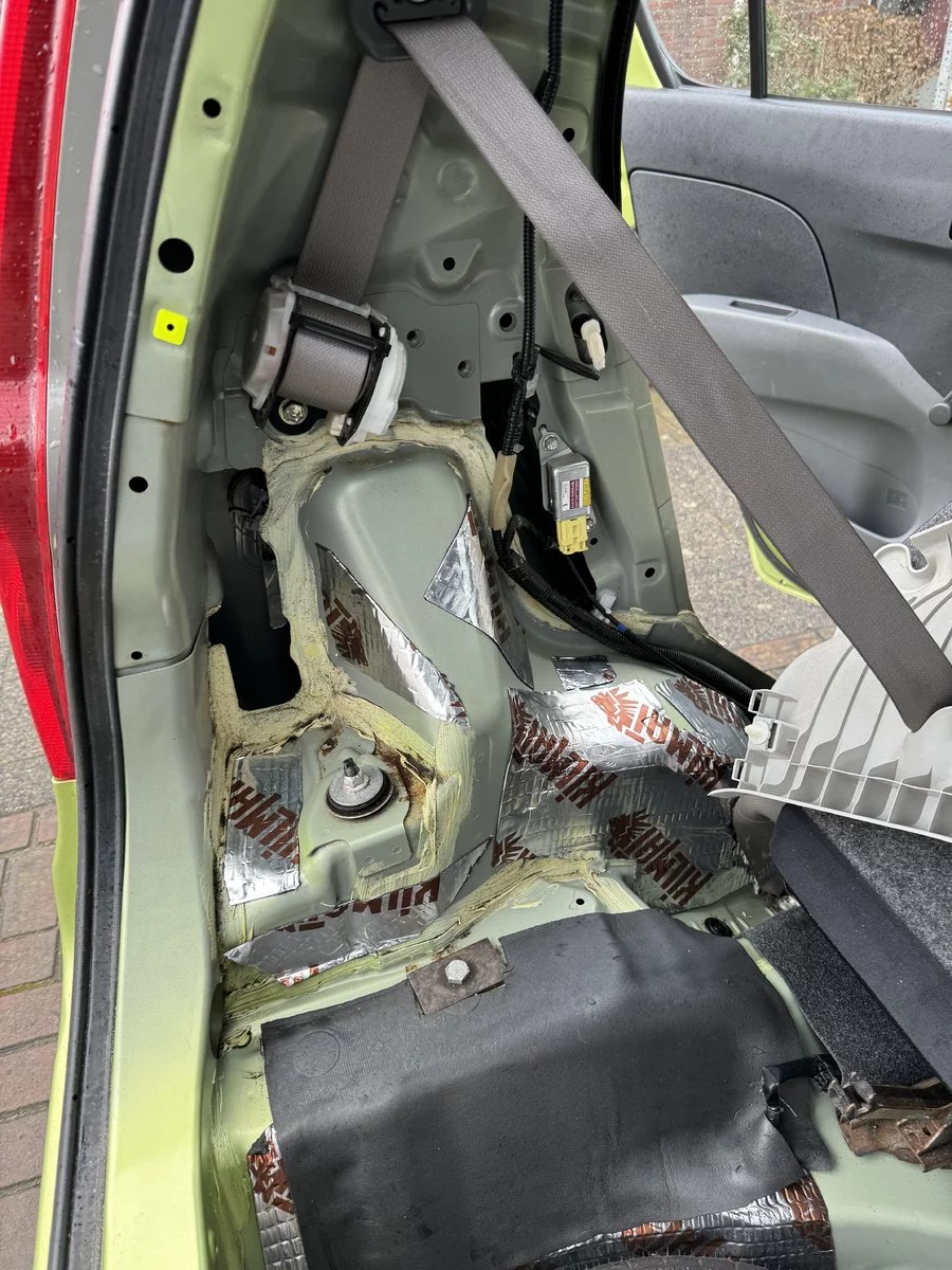

Later ook nog de wielkasten achter geïsoleerd en direct ook schoongemaakt.
Voordelen:
Geen rateltjes meer in het deurportier (lagen ook nog stukjes glas in van een ruitje wat er vroeger uitgetikt was)
- Minder geluid op de snelweg van buitenaf dus comfortabeler rijden.
Is het nu net zo stil als in een Mercedes? Zeker niet, maar wel een heel stuk beter!
De latere deuren was het gelukt om het plastic in stand te houden en over de folie weer terug te plakken. :)

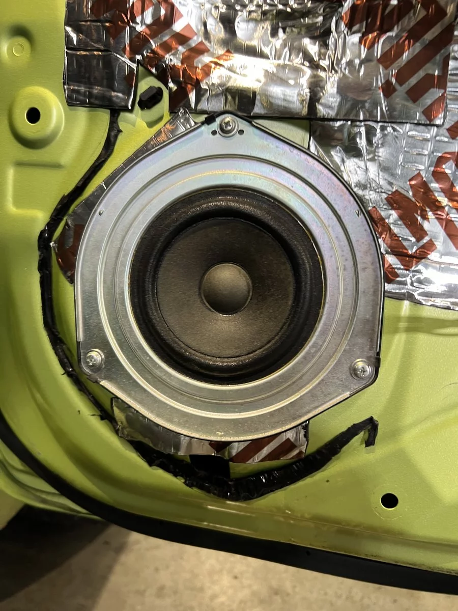

Audio en Speakers​

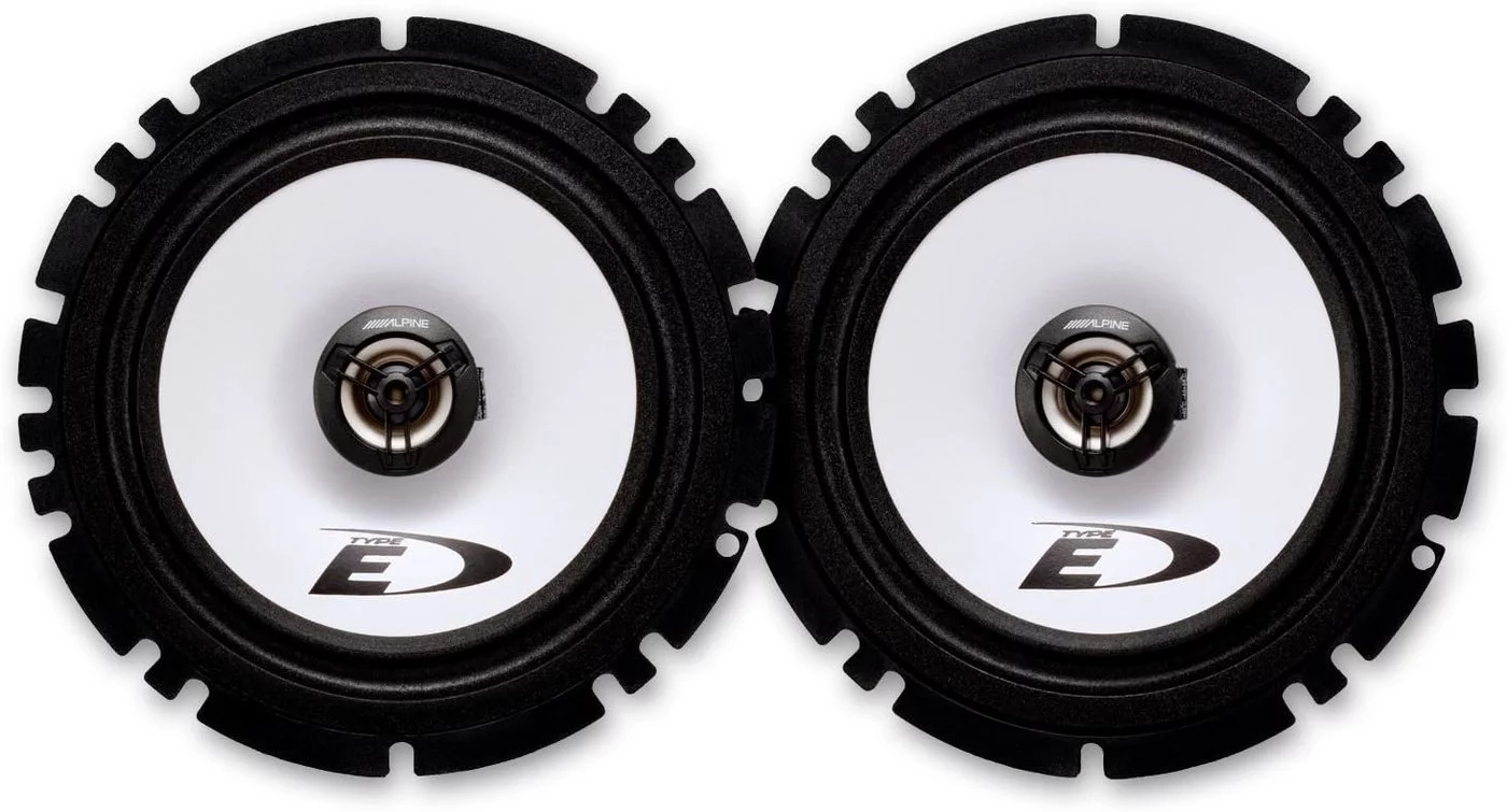

Ook de audio heeft in de tussentijd een upgrade gekregen. Toen de deurpanelen er af waren kon ik prima bij de speakers. Er zat aan een zijde nog de originele speaker in maar die leek wel van een soort van karton gemaakt. Radio moest ook heel hard om bij snelheden nog wat te kunnen horen. Dus de oude er uit en voor niet al te veel geld (60,- ongeveer) een setje alpine (sxe-1725s) speakers er in. Gelijk een upgrade naar 6" omdat ik online had gelezen dat dit zou passen.
oud:
Nieuw:
Geen foto in de auto gemaakt...
Hier dus helaas geen "mount" voor omdat ze precies in het gat pasten. Wel luchtdicht afgesloten door aan aan de achterzijde isolatietape (3mm) te plakken rondom.

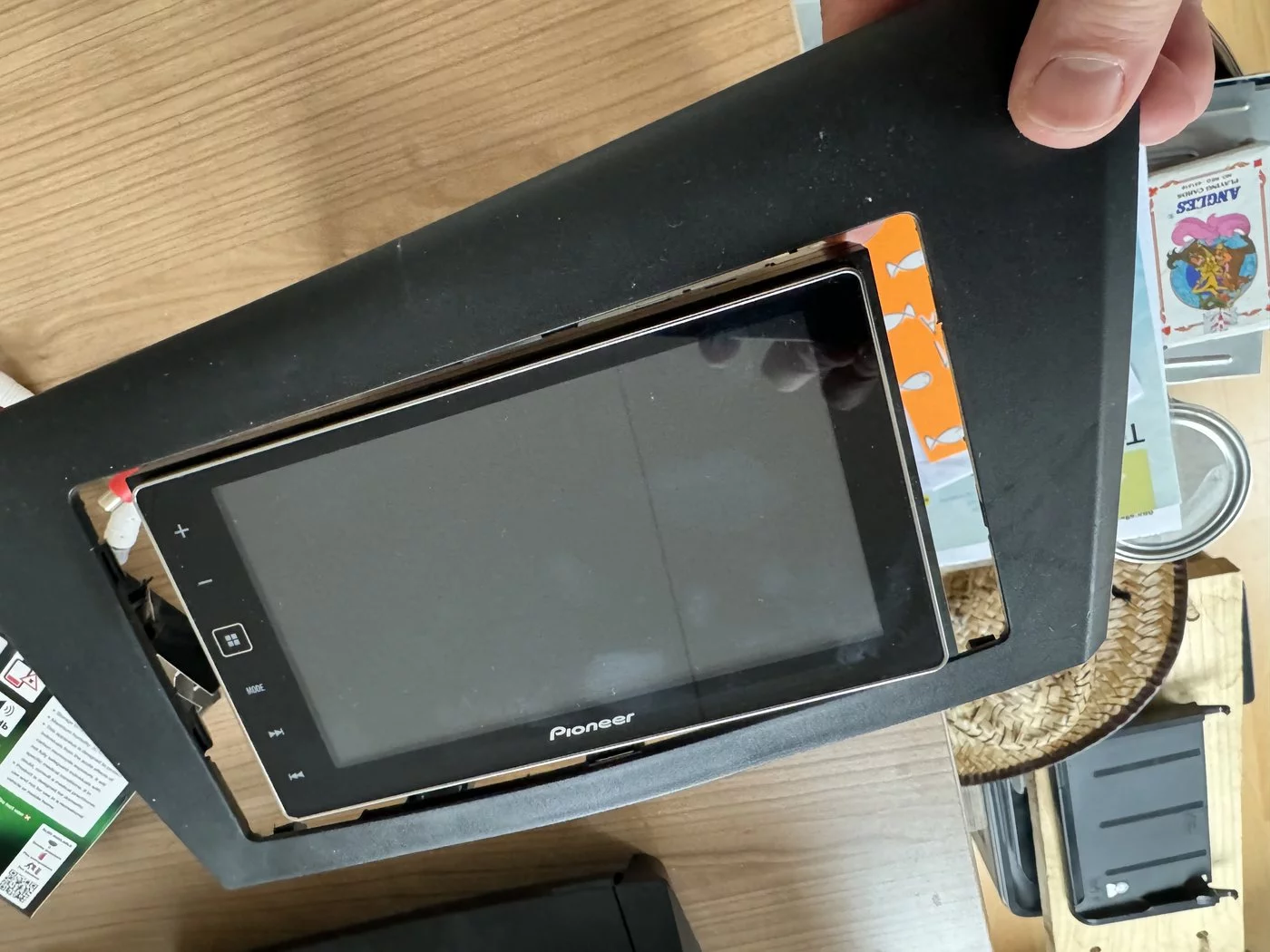

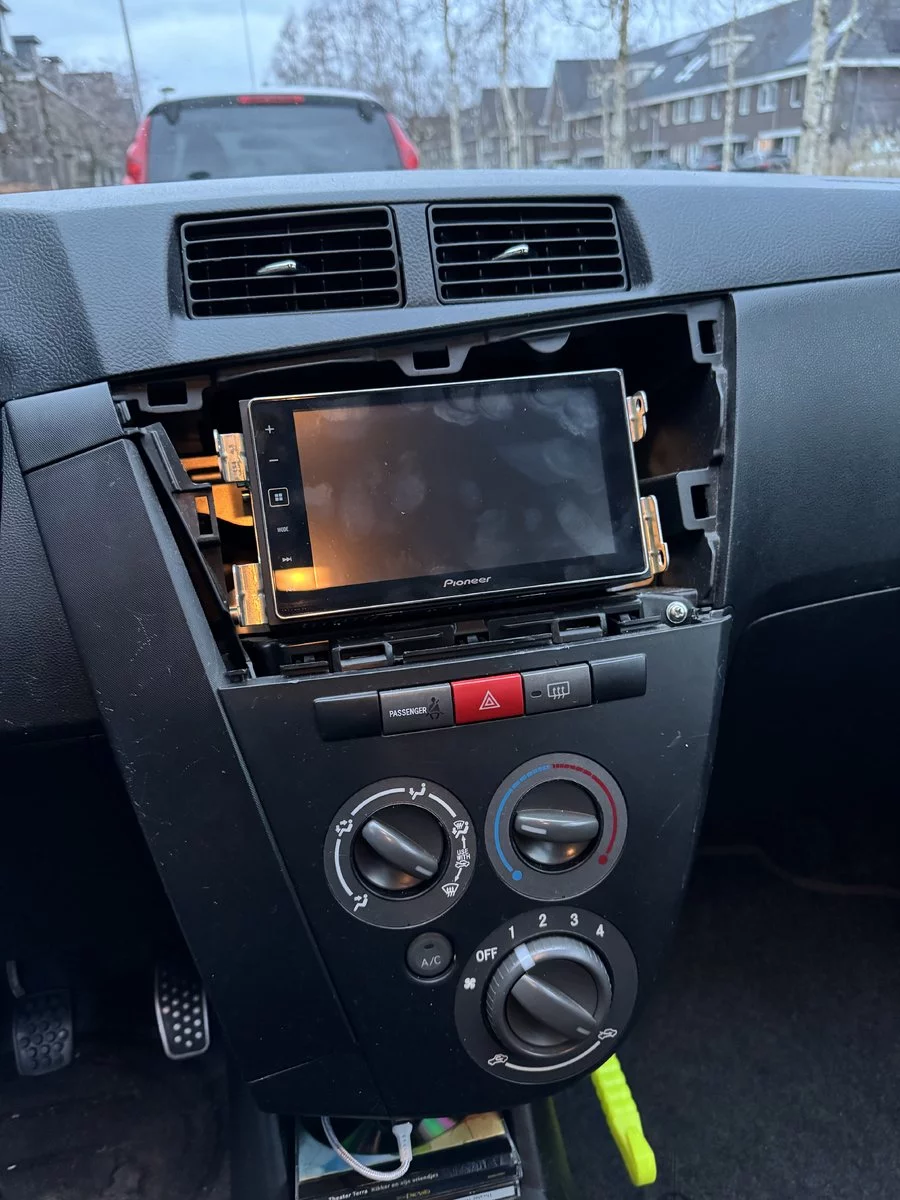

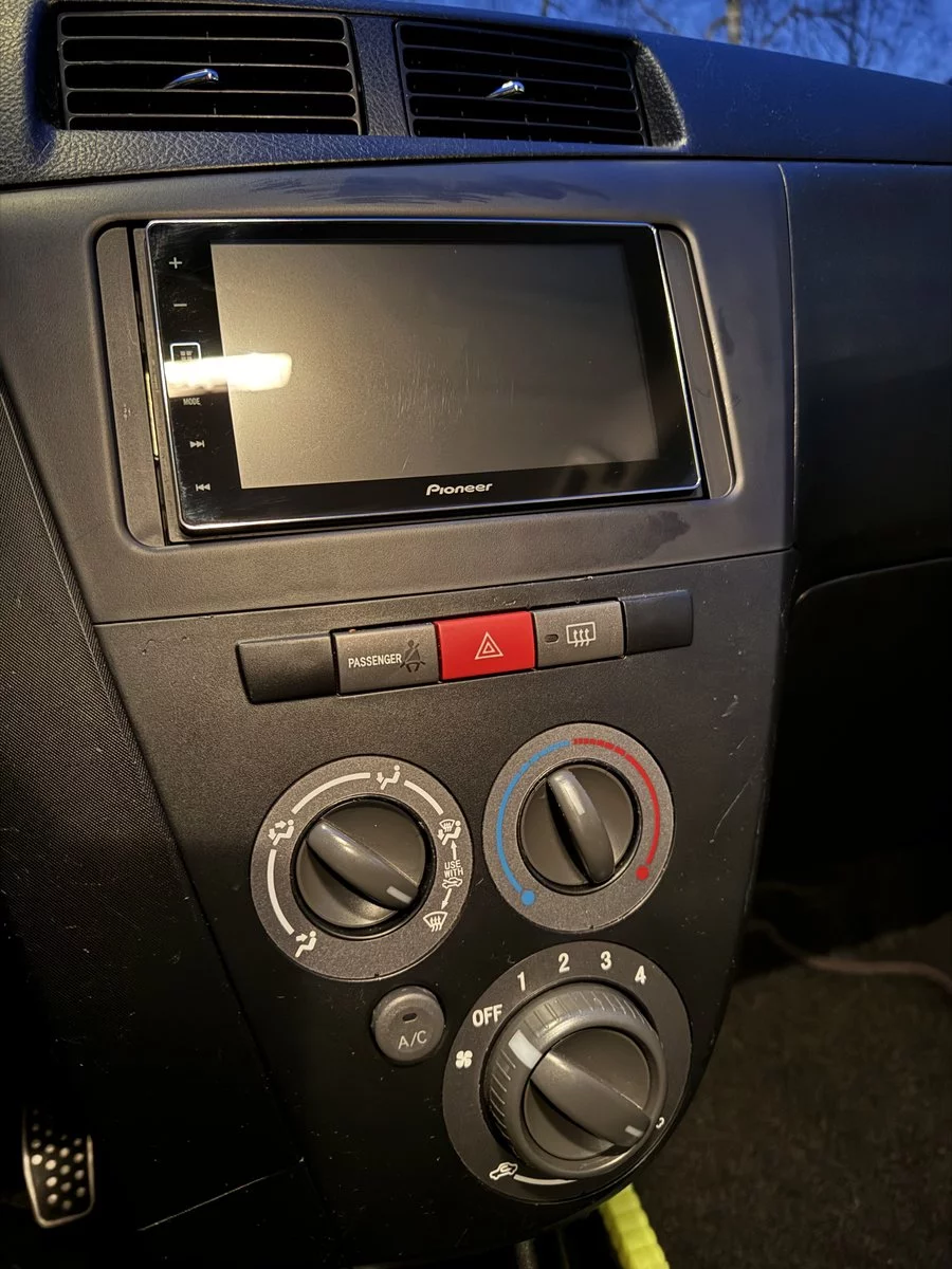

Daarnaast ook voor niet al te veel geld online een radio met CarPlay kunnen vinden en bluetooth om de nieuwe speakers ook direct beter aan te sturen. Dit maakte een enorm verschil in geluidkwaliteit en volume. Vooral het genot van de telefoon makkelijk verbinden was ook erg prettig!

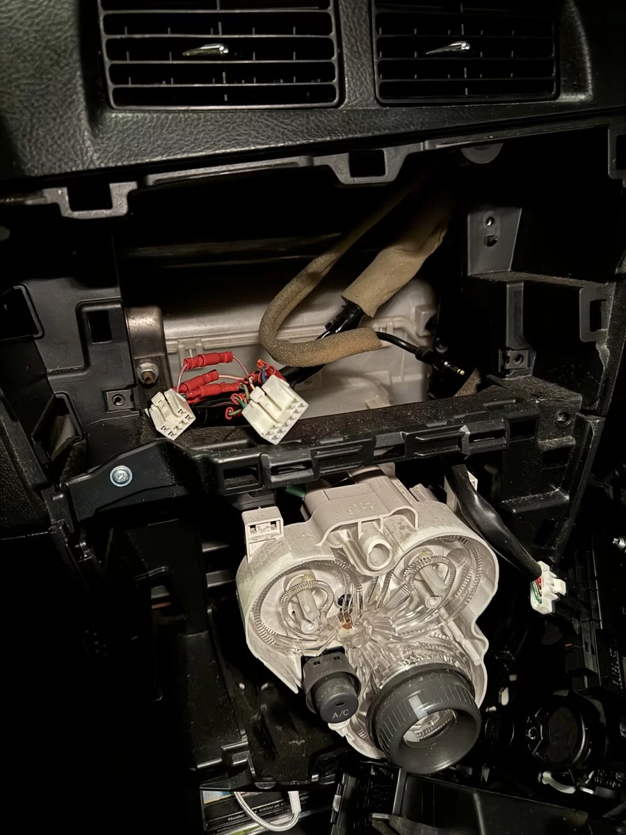

Loshalen ging vrij gemakkelijk door de knoppen van de verwarming en blazer eraf te halen en hieronder de schroeven te verwijderen. Hierdoor kon het hele middenconsole los en kon je de radio losschroeven. De bestaande "mount" kon op de nieuwe radio geschroefd worden en met een Daihatsu -> ISO kabel aangesloten worden op de bestaande bekabeling.
Het bestaande frontje paste niet meer dus na even zoeken een mooi passende uit Duitsland kunnen importeren. Nog een verloop voor de 2 USB poorten in het middenconsole geboord en bevestigd en de auto was weer gemoderniseerd!

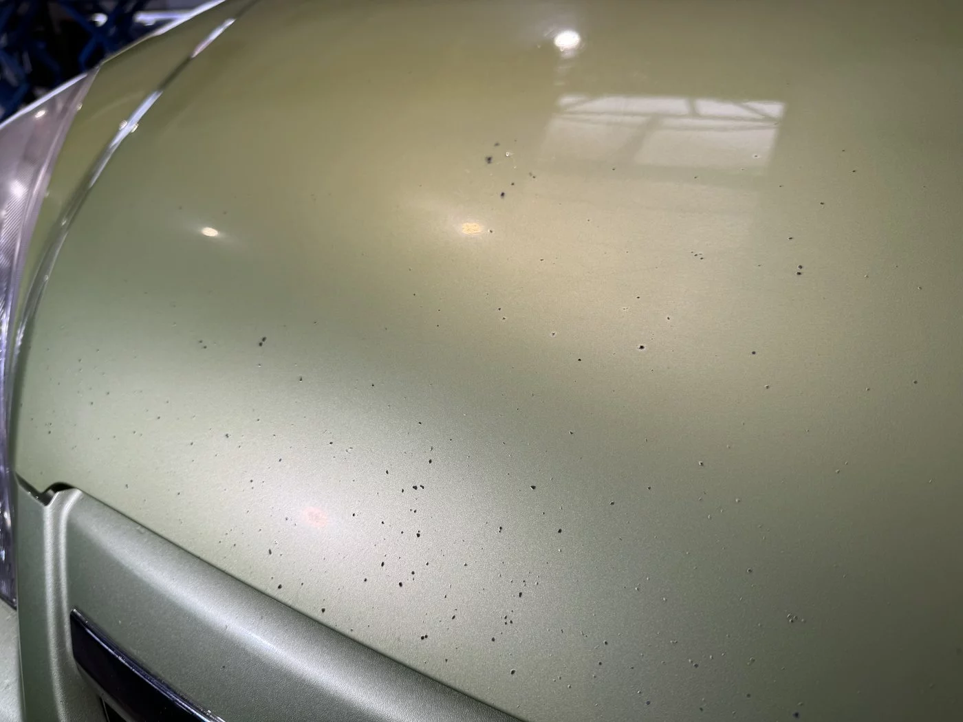

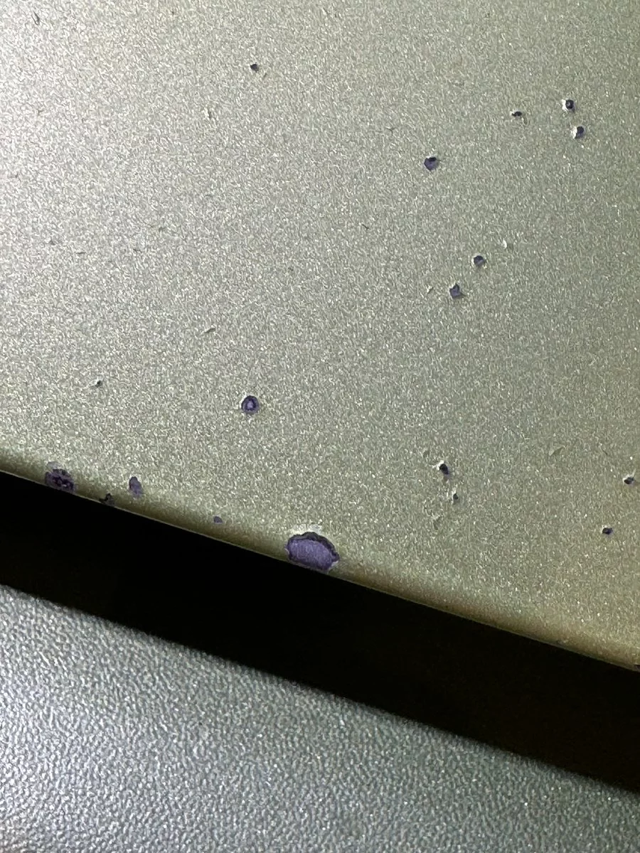

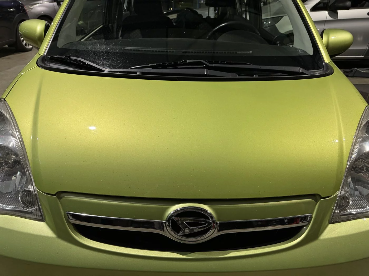

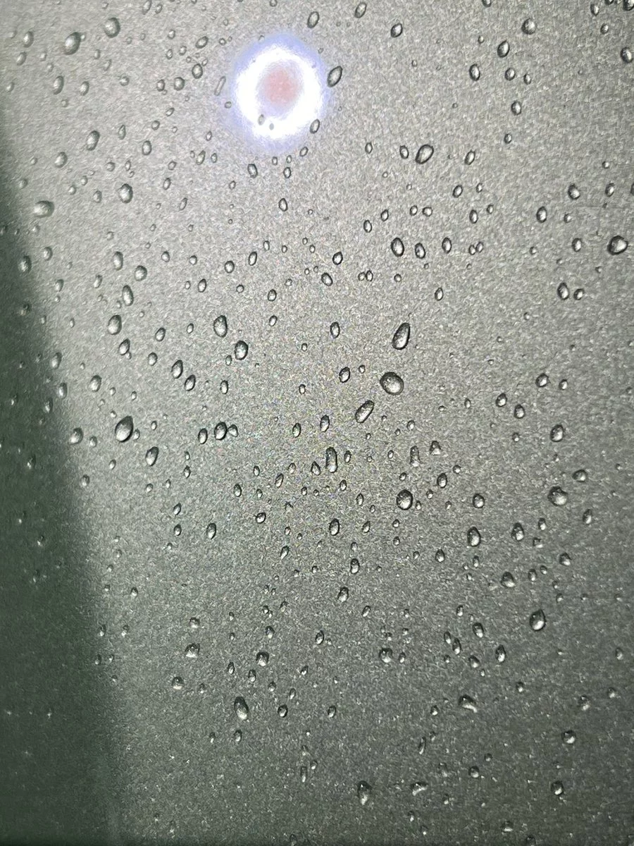

Uiteindelijk gisteren een volle dag de tijd genomen om het lakwerk flink aan te pakken. Ik denk dat de auto in zijn leven (sinds 2007) nog nooit fatsoenlijk gepolijst of verzorgd was geweest dus volop voldoening te behalen! Lakstift had ik eerder al geregeld en gezien het lakwerk toch al 50 tinten groen was zou kleurverschil mij niet echt uitmaken maar vooral het iets toonbaarder proberen te krijgen.
De uitdagingen:
- Weinig lakwerk over na jaren (+- 80 micron gemeten rondom)
- Heel veel steenslag rondom vooral op de motorkap
Ik was dus een beetje bang dat het lakwerk een flinke correctie niet kon hebben, maar het voordeel van een auto zo las deze is dat het er ook niet slechter van kon worden. Dus na wikken en wegen toch gekozen voor een zware combi omdat dit toch nodig bleek te zijn op de lak (menzerna 400 icm blauwe wolpad). Dit 1 soms 2 hits gegeven om voldoende correctie te krijgen. Het lakwerk was erg moeilijk op de foto te krijgen dus heb weinig bijna geen shots van hoe de lak was (ivm lichte kleur). Echter zag je aan de pads dat er flink oxidatie mee kwam en dat de glans enorm terug kwam!
Motorkap​

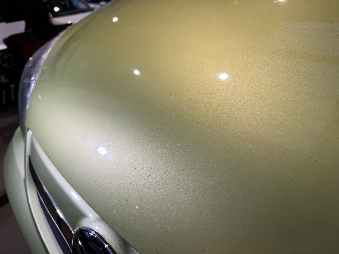

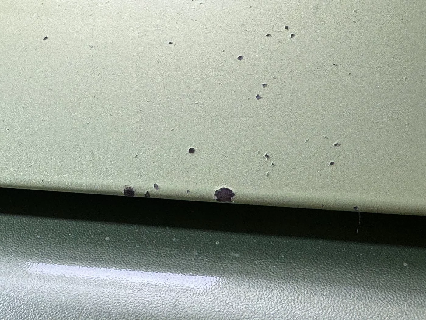

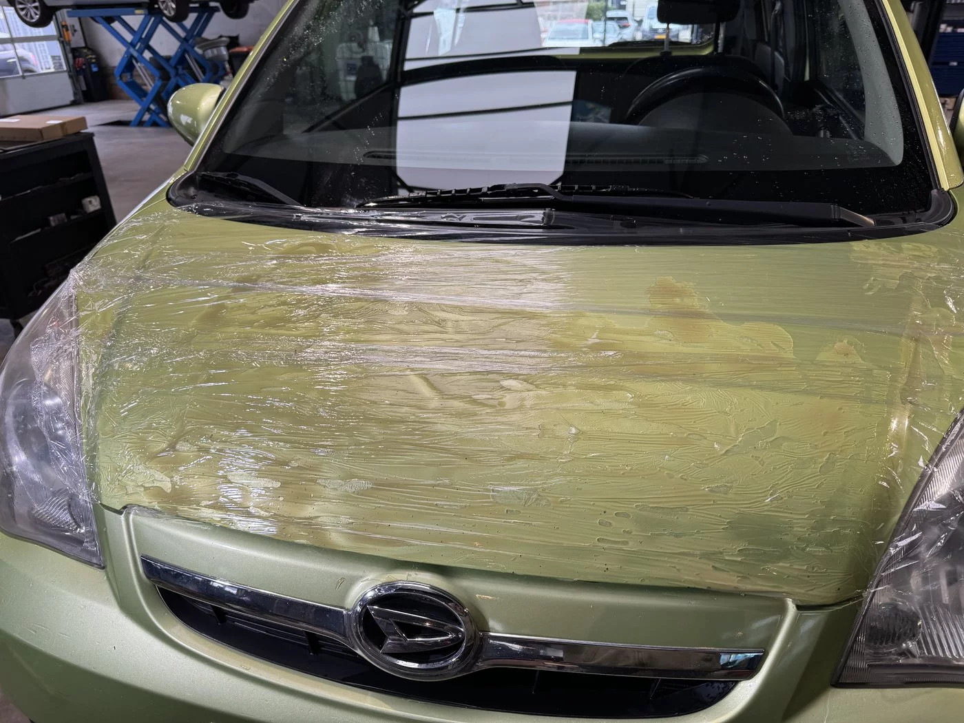

Deze was het zwaarst "geraakt" over de jaren heen en had ik een flink stappen plan voor in mijn hoofd (en uiteindelijk in praktijk):
- Grondig wassen vooraf
- De steenslag schuren met korrel 3000 (1 pass) om de randen van de steenslag iets te verlagen
- Indien mogelijk sommige plekjes uitkrabben met glasvezel pen (bleek erg lastig te zijn
- Volledige motorkap insmeren met Bilthamber Deox Gel om de roest uit de putjes te halen
- 5 a 6 uur laten rusten terwijl de rest van de auto gepolijst wordt
- Motrokap reinigen en ontvetten
- Polijsten (grof)
- Lakplekjes opvullen
- Laten rusten terwijl ik de rest van de lak na bewerk
- Polijsten (nabewerken)
En hieronder de plaatjes bij het stappenplan!
voor:
Voorbeeld plekje voor:
motorkap in de deox:
"roestplekje van hierboven na Deox:
Motrokap na vullen en polijsten:
Al met al had ik dit resultaat niet verwacht. De Deox heeft gedaan wat het belooft en zelfs de kleine plekjes leken nu goed schoon te zijn voor opnieuw vullen. Niet heel netjes na bewerkt dus van dichtbij zie je nog steeds de randjes en het vullen, maar echt een klap beter!

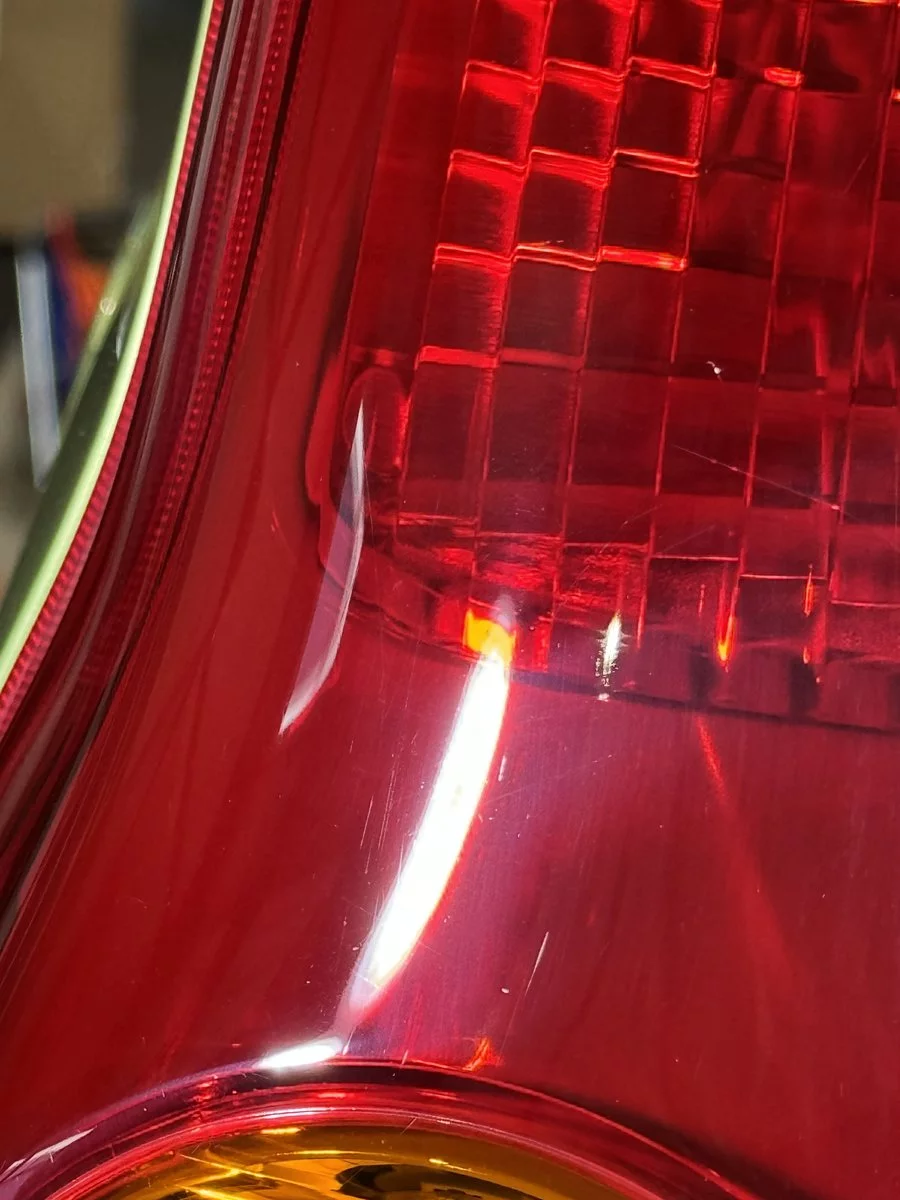

Verlichting van de auto​

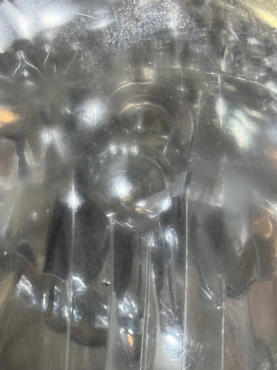

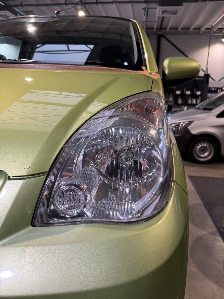

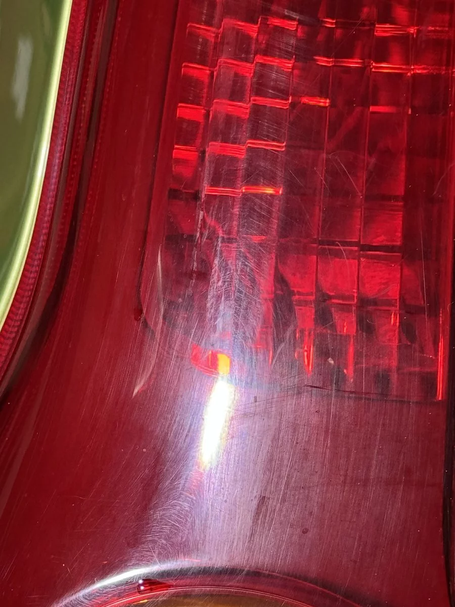

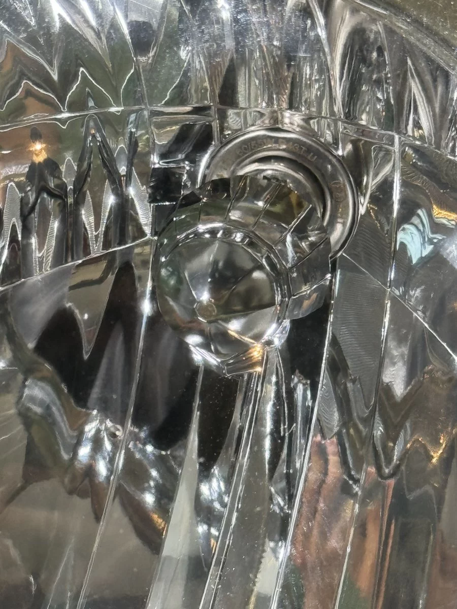

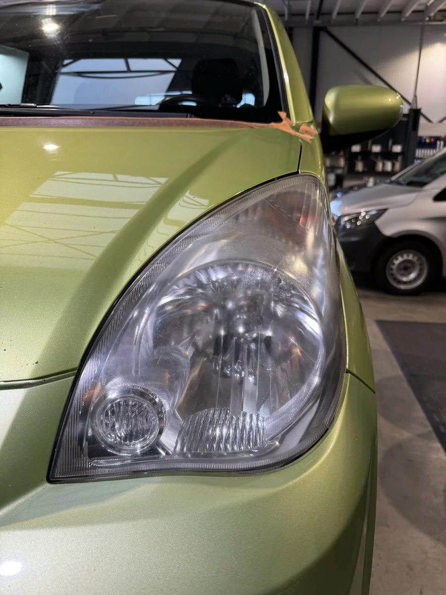

Menzerna 2400 en daarna na bewerkt met Gyeon Primer. Koplampen een stukje grover met 400 aangepakt omdat deze er slecht(er) aan toe waren.
voorkant:
Eindresultaat​
Na een dag werken van zo'n 12 uur met korte onderbreking ben ik blij met het eindresultaat. Natuurlijk nog steeds kleurverschillen en deuken her en der maar zover frisser ogende auto. Nabewerking gedaan met Waxaddict Quartz.

Die deurfolies sneden wij altijd met een breekmesje los, door met het het breekmesje door de zwarte kit heen, kan je ze nadien in de meeste gevallen gewoon weer terug plakken.
Zou ik mogen vragen welke radio, front en kabel is gebruikt? Ik ben op dit moment opzoek naar een 2din radio.
De radio kan in principe elke 2-dinn radio zijn maar in dit geval is het een Pioneer sph-da120 (een van de eerste met CarPlay). Frontje was moeilijker en duurder en moest uit Duitsland komen maar maakt het wel netjes af. Als je een link naar de site wil kan ik je een PB sturen.

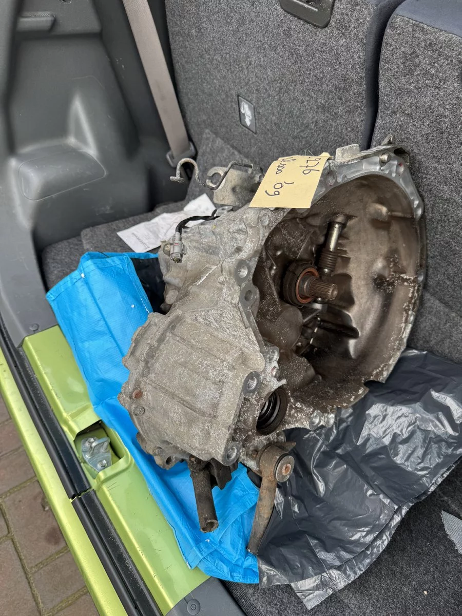

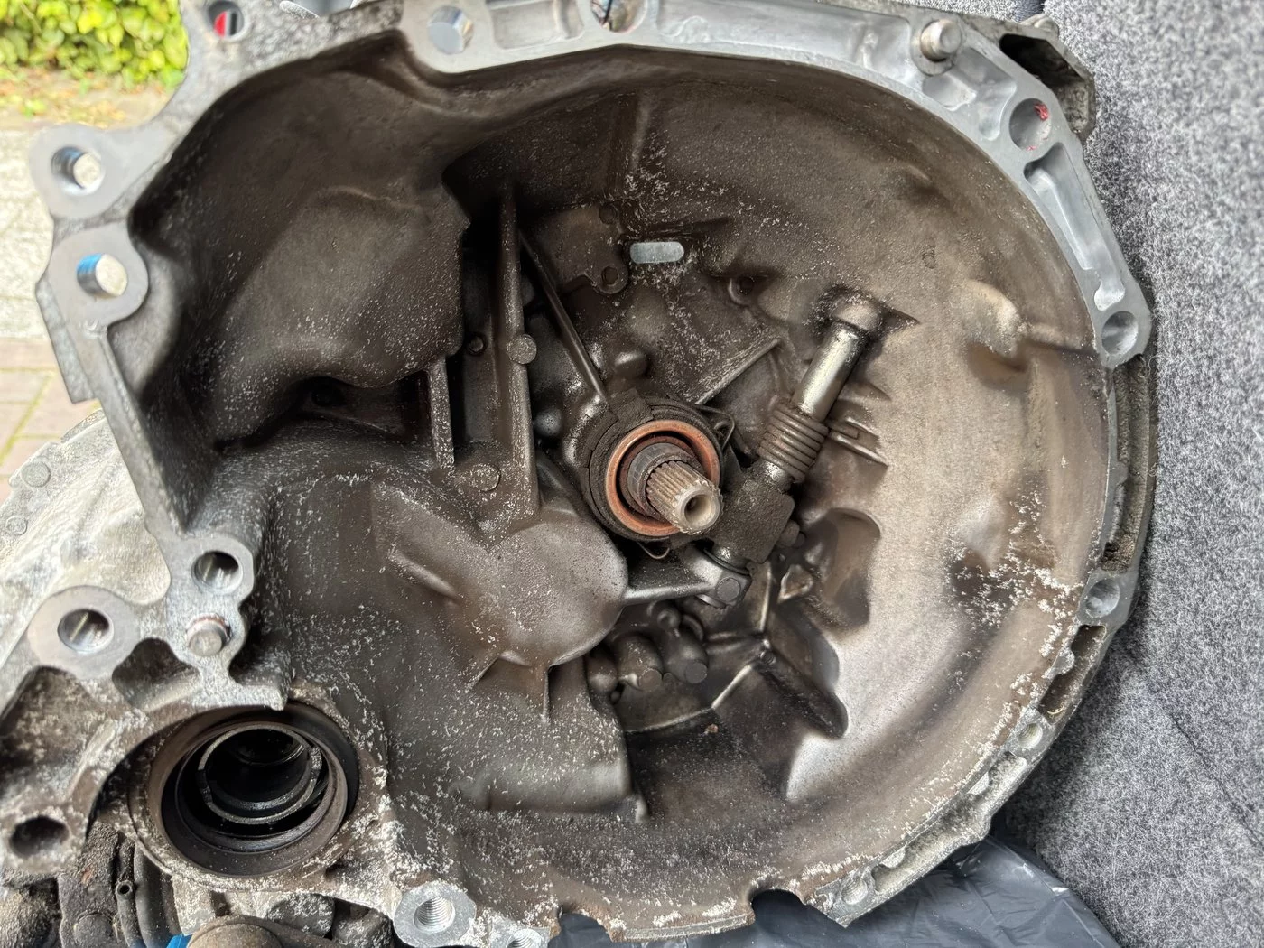

Auto begon een paar weken geleden een herrie te maken wanneer hij in de koppeling werd gebruikt tijdens het rijden. Bleek het differentiële te zijn en dus moest de bak vervangen worden. Een mooie op de kop kunnen tikken op de sloop van eenzelfde model met 80.000 km dus die gaat er binnenkort onder. Auto rijdt nog wel maar je wordt wel nagekeken…

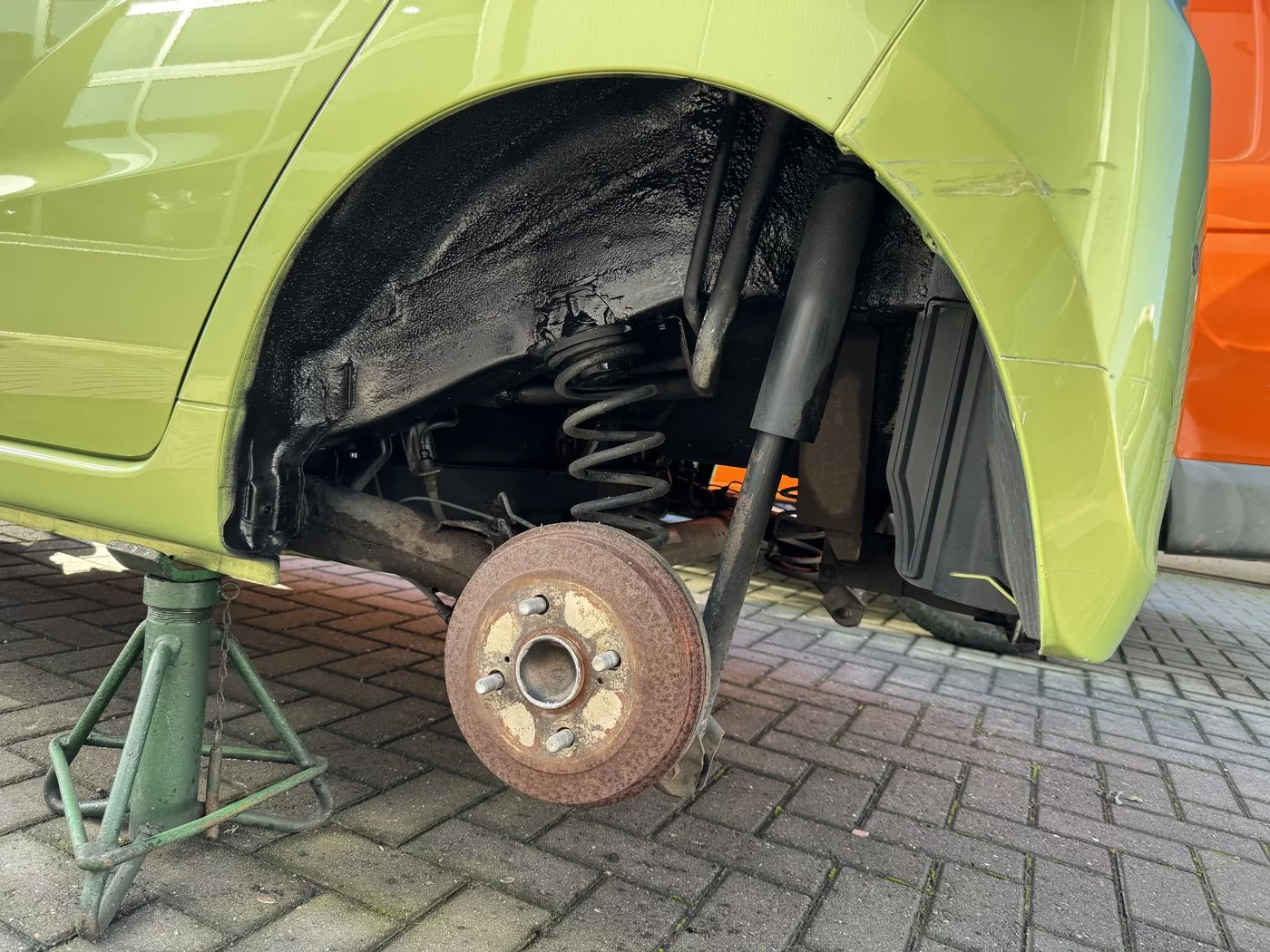

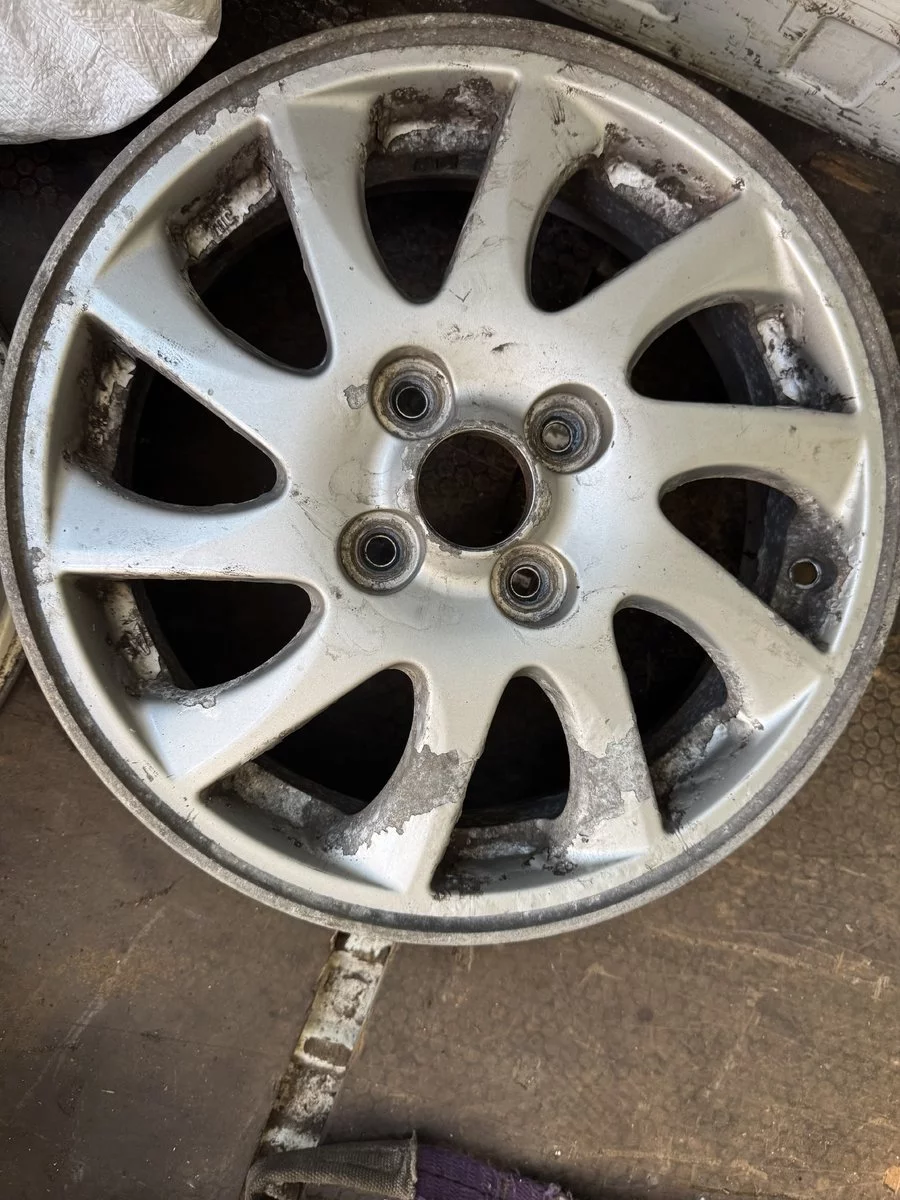

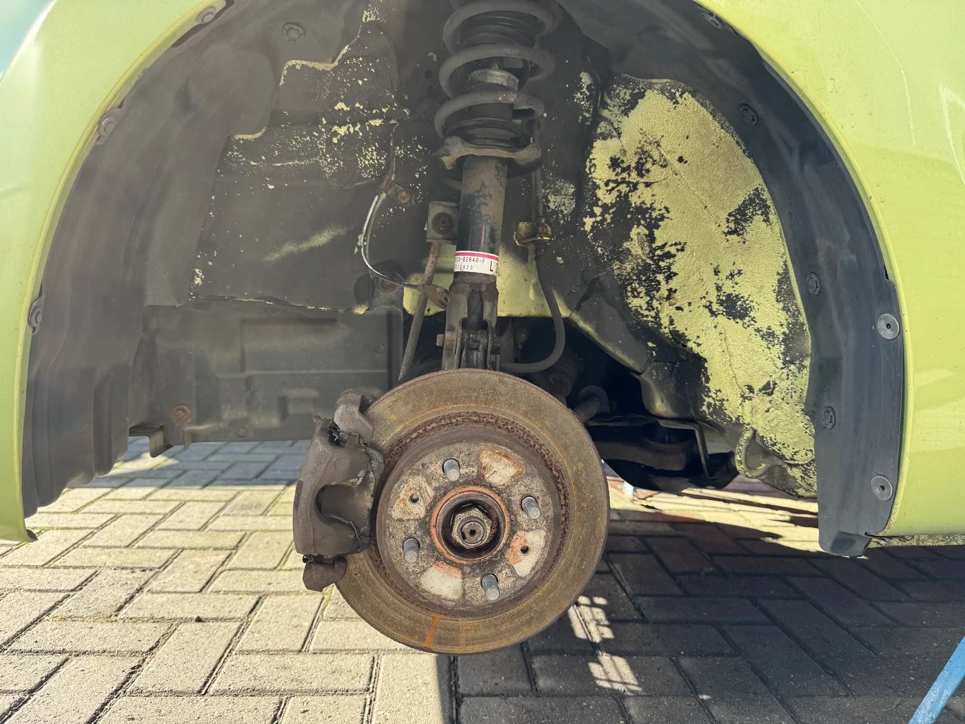

Verder waren de velgen er niet best aan toe. Dus na wat onderzoek worden ze onder handen genomen door de poedercoater. Zullen niet perfect terugkomen maar zal m flink frisser ogen!

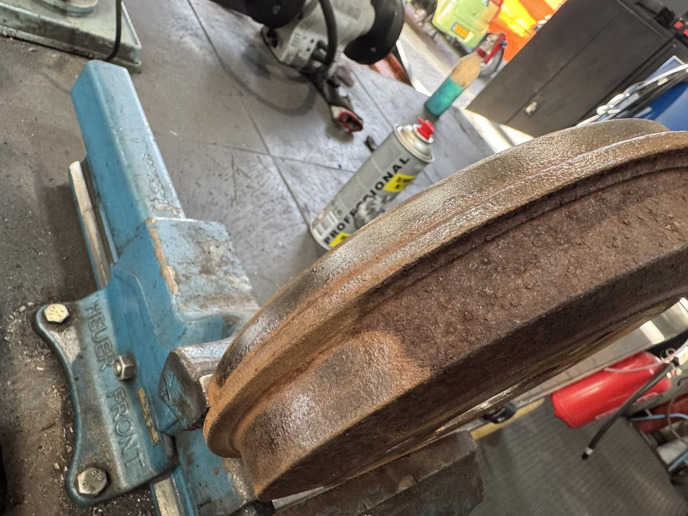

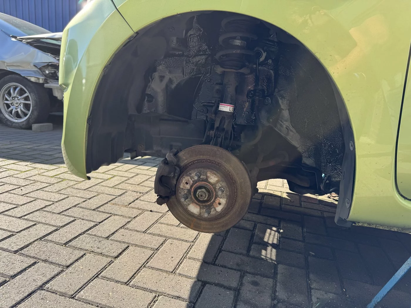

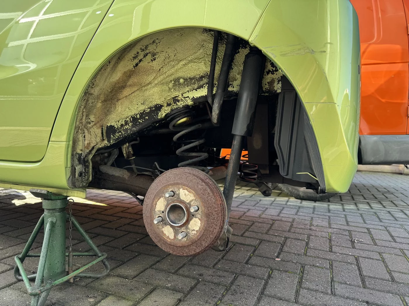

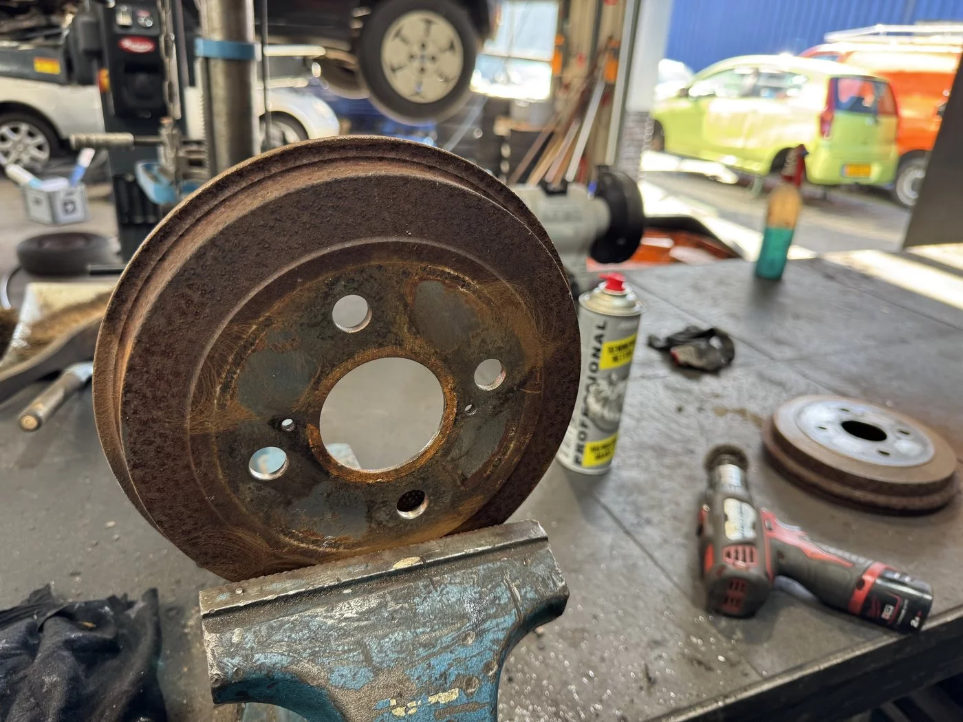

Toen de velgen er af waren kon ik ook gelijk goed bij de kuipen. Deze goed schoongemaakt en in de tectyl gezet om ze beter te beschermen. Direct ook de afdekking van de trommelremmen verwijderd. Deze flink met de staalborstel aangepakt en gaan een nachtje in de DEOX en daarna zwart spuiten.
Wanneer de velgen terug zijn en alles weer in de lak staat volgt een update!
