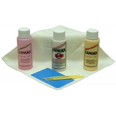

Overspuiten is de optimale oplossing, maar het kan ook anders! Je kan wetsanden zoals Patrick zegt, maar veiliger is een kitje kopen.
Je kan een lakstift in de juiste kleur aanschaffen en een Langka Chip Repair Kitje.
Met deze kit kan je zelf steenslag en diepe krassen repareren!
Als je een kras of steenslag met je nagel kan voelen is het moeilijk om zelf de kras te verwijderen. Dat klopt ook wel, maar je kan de kras of steenslag wel zelf repareren! Deze kit bevat alles om diepe krassen en steenslag te repareren (behalve de benodigde lakstift in de juiste kleur).
Deze kit bevat:
- Flesje Langka Prepaint, een cleaner die de ondergrond voorbereidt
- Flesje The Blob Eliminator, ontworpen om het teveel aan lak voor te verwijderen
- Flesje Langka Paint Sealant, beschermt het gerepareerde deel
- Touch-up borsteltjes (3x), hiermee breng je de lak aan
- Plastic kaartje, bedoeld om de overtollige lak mee weg te halen/glad te strijken
- Microfiber doek, om de Paint Sealant mee uit te poetsen

Bedankt voor de feedback! Had niet verwacht dat er een product voor bestond, maar dat maakt het des te interessanter!
Ik bekijk even verder de mogelijkheden (uiteindelijk beslist m'n vriendin welke richting ze uit wil), maar dit (Langka chip repair) lijkt me wel interessant, zeker als je de kostprijs bekijkt.

Vanmiddag heb ik zelf een vrij diepe kras gemaakt in m'n linkerbuitenspiegel (kunststof). Mijn eigen indruk is dat deze het beste eerst met filler opgevuld kan worden en daarna pas te lakken (met alleen laagjes verf gaat dit niet lukken, denk ik). Er zit zo te zien niet iets van een filler in de Langka kit, of mis ik iets?

Is er al iemand die dit setje heeft uitgeprobeerd, het feit dat er geen filler aanwezig is zet mij toch ernstig aan het denken...

Je moet je eigen lakstift gebruiken he met dit setje!! Je vult dus je kras of steenslag met een lakstift die je bij je dealer kan kopen en dan ga je met dit setje aan de slag!

Even voor de duidelijkheid, bij de meeste lakstiften staat aangegeven dat het ongeveer 20 wasbeurten blijft zitten. Geld dat voor alle lakstiften of zit ik bij de verkeerde te kijken, en is er een mogelijkheid om met een lakstift + lanka set steenslag/krassen permanent te repareren.
