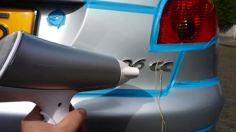

2: pak je fohn (of die van je vriendin/vriend...) en zet hem op de warmste en hardste stand en doe dit een paar minuutjes om de lijmlaag op de achterkant van de letters zachter te maken. Tip: in de zon zetten werkt ook al een beetje.

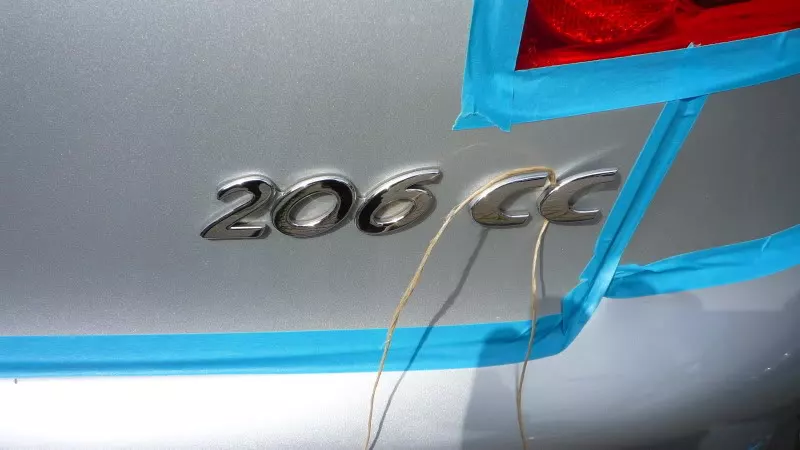

3: pak een dun draadje, en ga al zigzaggend als een zaagje achter de letters langs. Pas op dat je niet met je horloge/ring/etc langs de lak schuurt. Dit draad kan van dit canvasdraad zijn, maar mag ook visdraad/tandflosdraad/etc zijn mits het niet schurend/ruw is.
Voorzichtig doorgaan, en de letters afnemen.

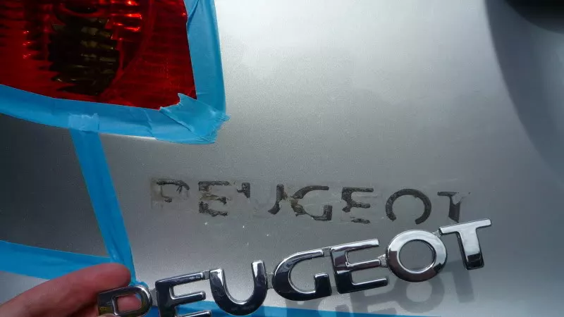

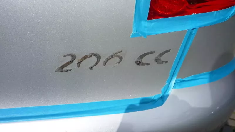

4: wat overblijft zijn lijmresten, en deze kan je met je nagels zoveel mogelijk wegpulken (rotklusje), en daarna met b.v. schoonmaakalcohol/stickerverwijderaar/etc de restjes weghalen. Even kleien is aan te raden.

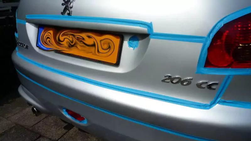

Daarna even met de hand of DAP/Rotary napolijsten, en weet afwerken met een wax/sealant.
Tadaa!!

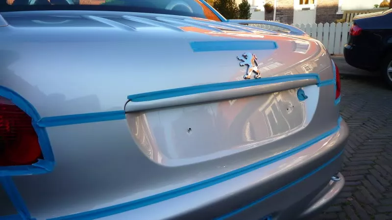

p.s.: let goed op of je bij jouw auto de emblemen wel kunt verwijderen. In sommige gevallen zitten deze letters/emblemen vast met pinnetjes, en dan hou je gaatjes over in je plaatwerk... In dit forumgedeelte van Autodetailing.nl is per merk er wat over te lezen of dit wel/niet kan KLIK ME
