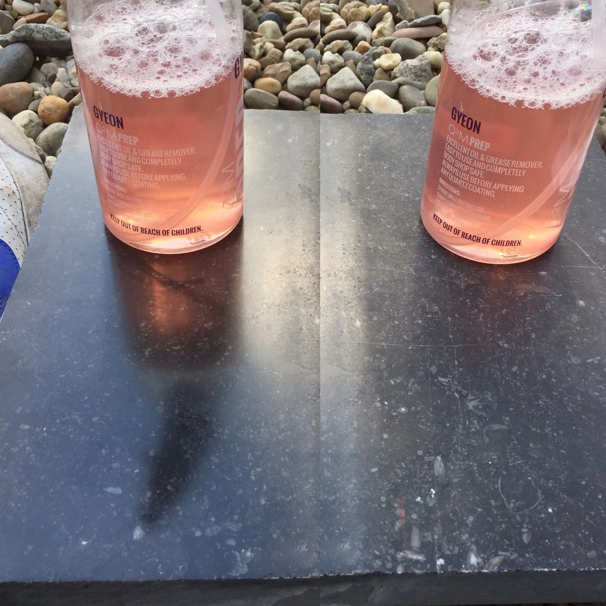

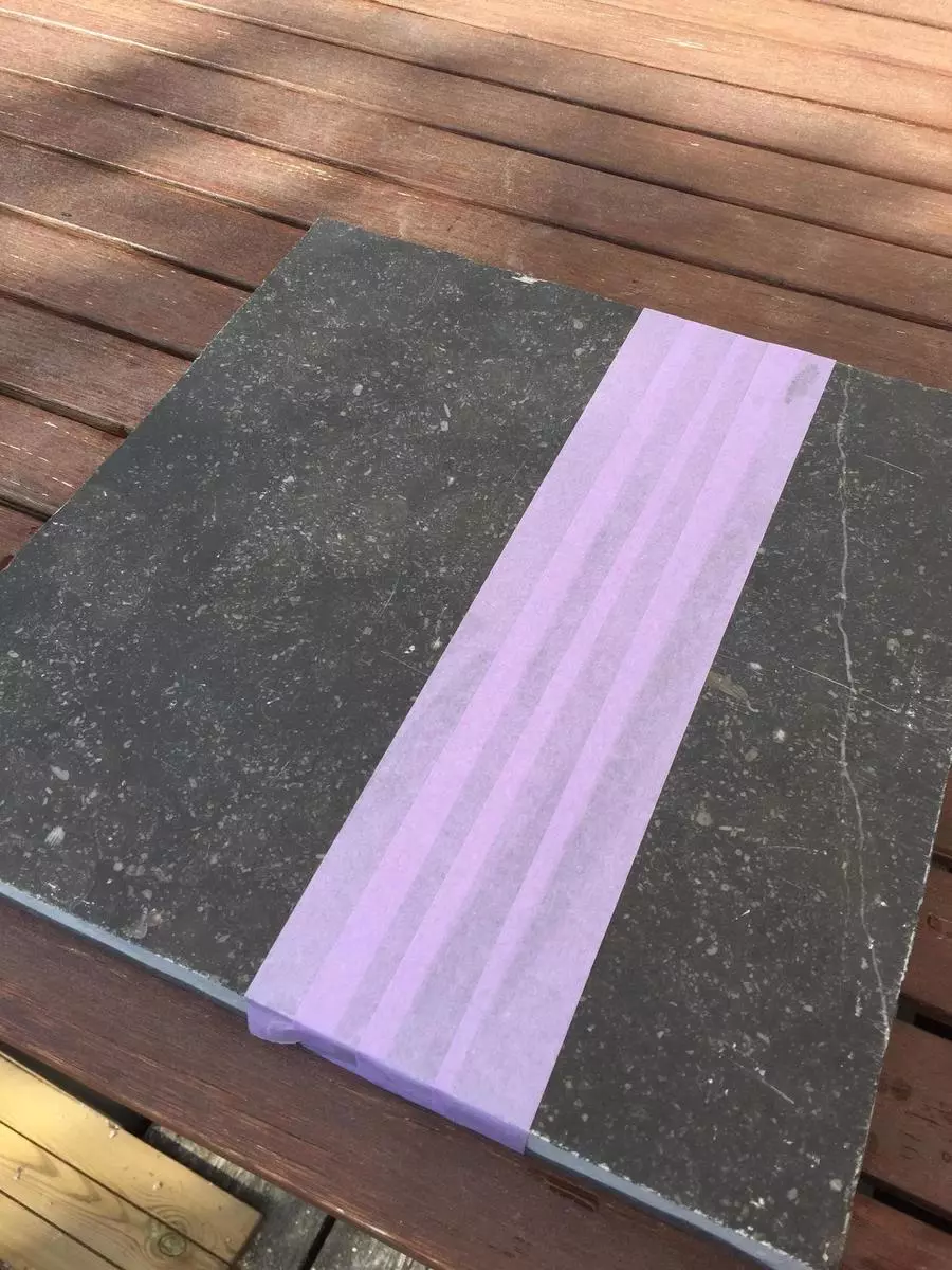

    Ik kwam dit topic een tijdje geleden tegen en helaas waren alle replies hier negatief.
    Maar... het is wel degelijk mogelijk om natuursteen te polijsten met een DAP900. Een stuk rot fruit heeft de glanslaag van m'n keukenwerkblad helemaal weggevreten; uitgelezen kans dus om me hier in te verdiepen en eerst eens aan de slag te gaan op een teststukje.
    Je hebt er wel een aantal diamond cutting disks voor nodig, maar die vind je op ebay/amazon (sorry carclean) voor 1,5 euro per stuk.
    Er staan een aantal goede stappenplannen op youtube, o.a. deze

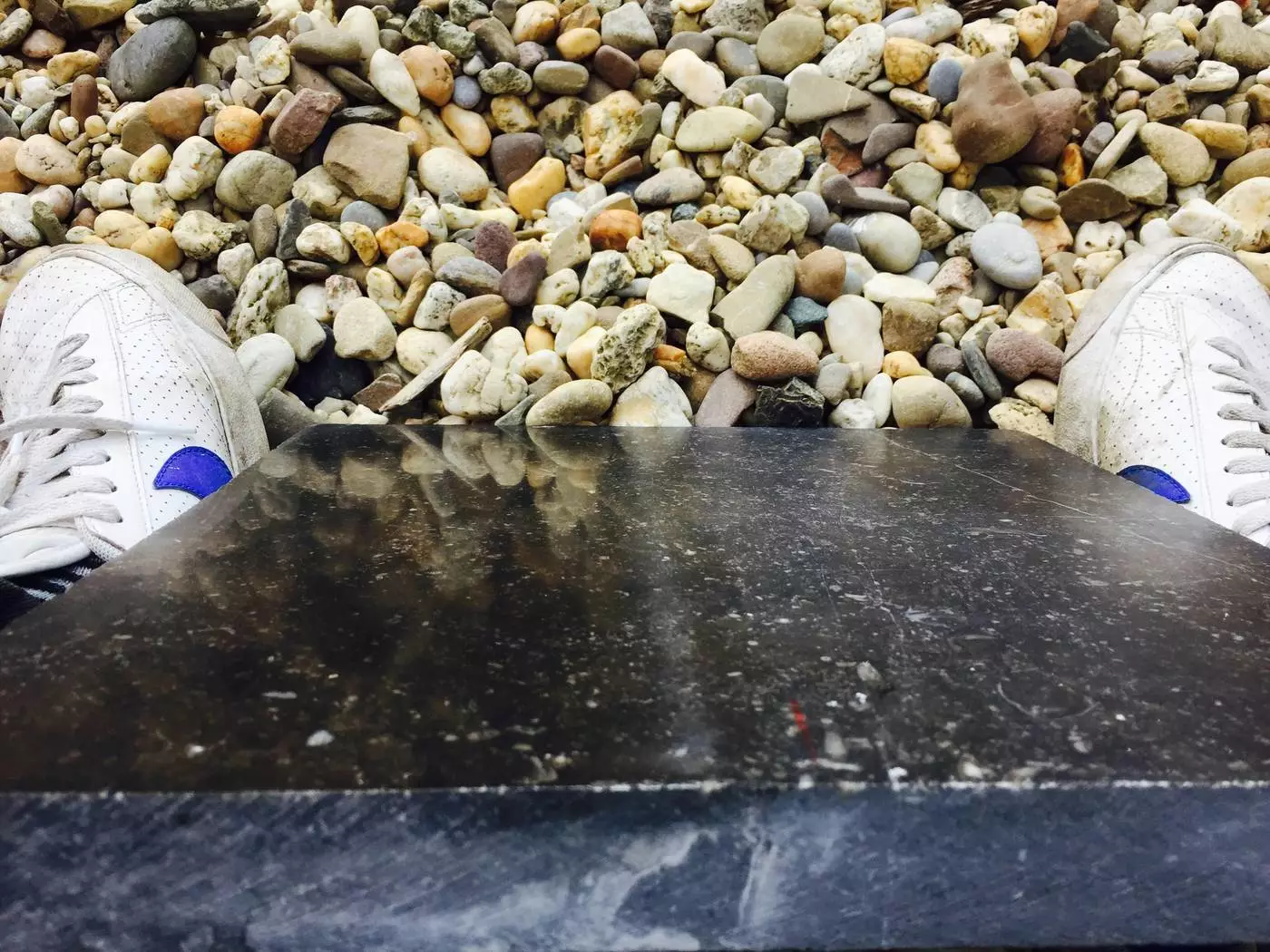

    Voor het polijsten. Op deze foto ziet her er nog redelijk ok uit maar dit (test)stuk zit echt VOL met krassen en heeft 0 reflectie.

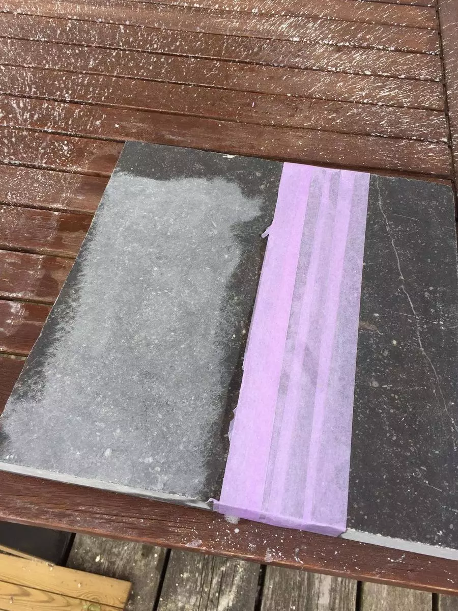

    Na stap 1, diamant schijf korrel 300. Niet geschikt voor hartlijders... En zo bouw je telkens op, 300, 500, 800, 1500 en 3000. Je moet het paneel wel altijd voldoende vochtig houden; wordt dus wel een boeltje (volgende keer een laag plastic voorzien -_-)
    Normaal moet je na het schuren met de diamantschijven nog aan de slag met polijstpoeder, maar dit was ik dus vergeten te bestellen. Dan maar twee hits gegeven met 'marble polish' van HG, en één hit met Raffini Finale. Niet perfect maar wel al een pak beter. (50/50)
    Jeuj, reflectie! (50/50)
