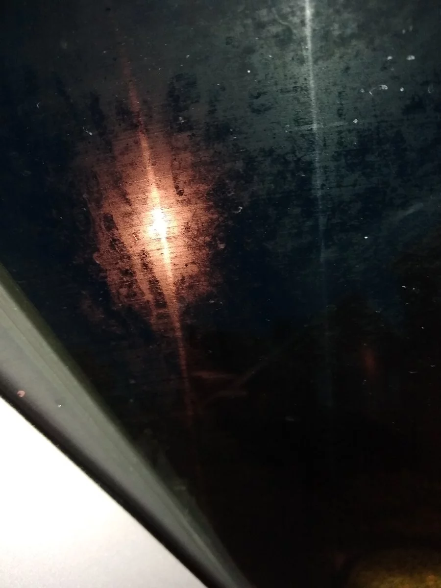

Ik zit verveeld (al geruime tijd), met een vervelende waas op de voorruit en had eigenlijk opgegeven dit op te lossen, tot dit op mijn werk ter sprake kwam en blijkbaar nog collega's zijn met dit probleem. Wat het probleem is dat de waas na het aanzetten van de ruitenwissers verdwijnt door ze er droog te laten overgaan, enkel de eerste 2-3 keer gebruik ik de ruitensproeier.
Gisteren 3 testspots gedaan
1/ PBW Professional polish met middelharde pad op dremel
2 / white spirit met keukenhanddoek en daarna afgenomen met glasreiniger
3 / enkel glasreiniger met keukenhanddoek
Geen van de 3 geeft enige verbetering.
Volgende stap zou zijn met koperpoets te proberen en een testspot met azijn.
Iemand nog ideeen, dan hoor ik het graag
Ps : nadat de ruitenwisser genoeg over en weer zijn gegaan is de ruit kristalhelder, tot het gaat regenen en ik de ruitenwissers dan gebruik. Echt vervelend om zo te rijden dan
/edit : ruit is ook al gedaan met klei en ook al eens met staalwol grade 0000 + S&W
Hopelijk zijn de fotos bruikbaar om het probleem aan te tonen.

Ik gebruik dezelfde ruitenvloeistof als in onze andere wagen zonder problemen.
Het is een aanslag afkomstig van ons werk (staalfabriek). Collega's staan op dezelfde parking die dit ook voorhebben.
Zelfs al gebruik ik de ruitenvloeistof niet, en zoals deze morgen ochtenddauw wegwissen = 1witte waas

Ruitenwissers zijn reeds vervangen, dit hielp niks. En ze nemen nog altijd goed af.Stuiteren niet, trekken geen strepen.
Je ziet eigenlijk al dat er iets opzit als gewoon met een natte doek over de ruit wrijf.
Net nog een paar testspots gezet, nu terug afwachten op morgenvroeg als de dauw erop zit, dan zie ik het best of er ergnes betering is.
