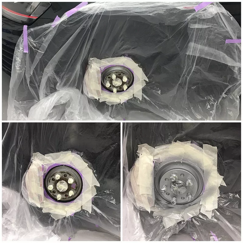

Iets wat ik verschrikkelijk vind en bij bijna alle auto’s ziet is het roest op de naven. dus dat heb ik meteen aangepakt.
Deze heb ik eerst met een staalborstel schoon gemaakt, daarna en paar keer ontvet met Prep, alles afgeplakt en in verschillende lagen gespoten met Hammerrite.

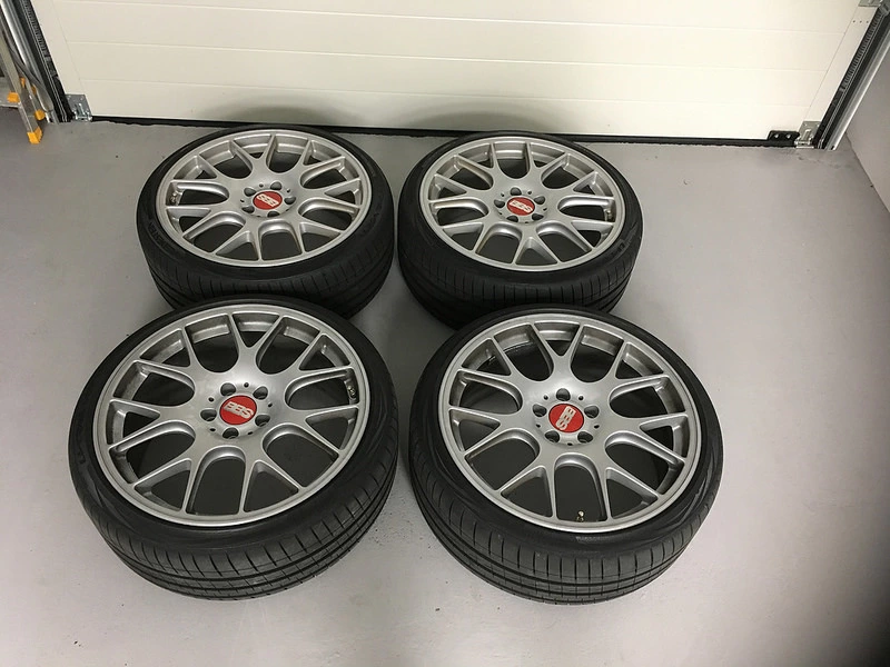

Toen waren de velgen aan de beurt. Ik had bewust gewacht met deze te coaten omdat ik de poedercoat eerst volledig wou laten uitharden.
Uiteraard beginnen met de deze te wassen.
De Dodo Ferrous Dueller aan het werk, altijd leuk om te zien :blush:
Daarna de laatste paar teer plekjes nog weg gehaald met Valma Harsverwijderaar, en toen de velgen gepolijst. Dit in 1 stap gedaan met Mezzo. De voorkant met de iBrid en een blauwe pad (bij gebrek aan een medium pad) en de binnenkant met de Rupes Mini en een groene pad.

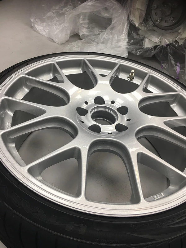

Toen zat de glans er lekker in, dus was het tijd om te ontvetten en te coaten.

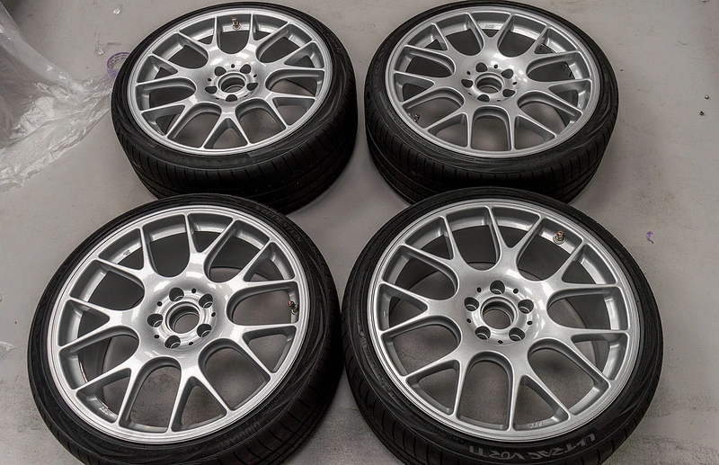

Ik heb de binnenkanten van de velgen 3 lagen Rim gegeven, en de buitenkanten 2 lagen Rim en dit afgetopt met een laagje Cancoat. (Gewoon omdat het kan)
Toen waren de velgen toch wel “swaffelbaar” te noemen :cool:;)

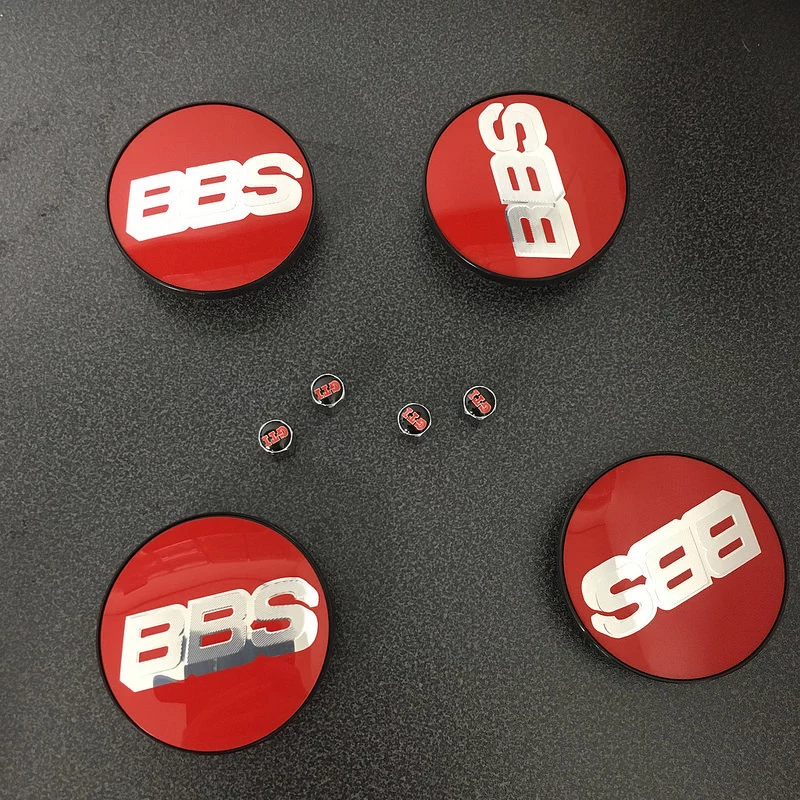

Uiteraard ook de naafkapjes en ventieldopjes mee genomen. Deze kregen een laagje Rim en Cancoat.

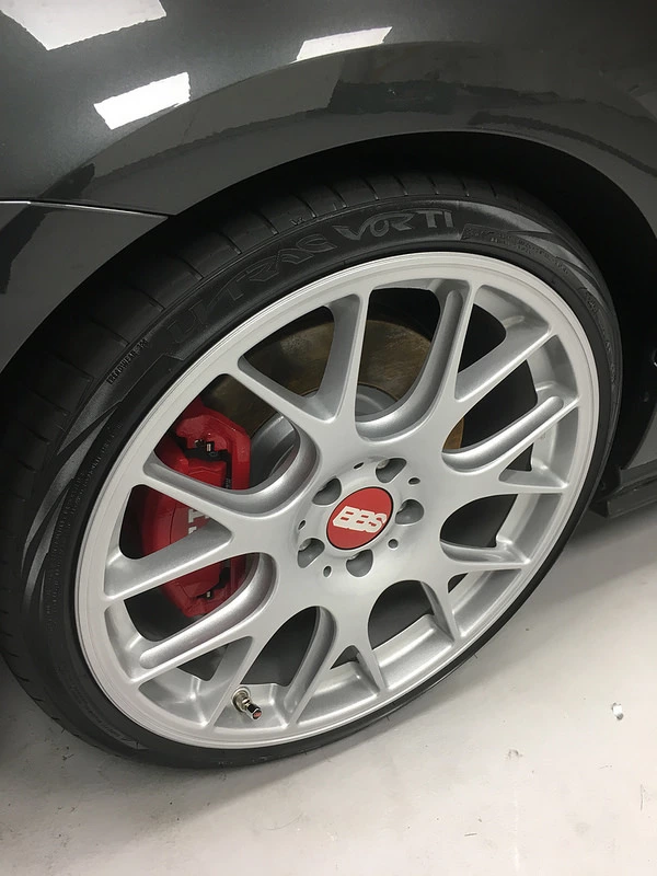

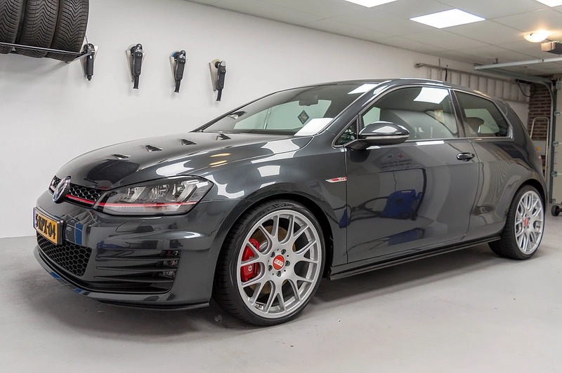

En daarna de velgen weer gemonteerd, en is de auto weer klaar voor het volgende hoofdstuk. Daarvoor word hij morgen weg gebracht :innocent:

Heb je bewust voor de roterende kop/functie van de Ibrid gekozen?
Top resultaat weer! De GTI staat er strak bij.
Ik heb de DA kop met kleine uitslag gebruikt. Foto vooraf gemaakt, en daar kwam ik later achter ;)
