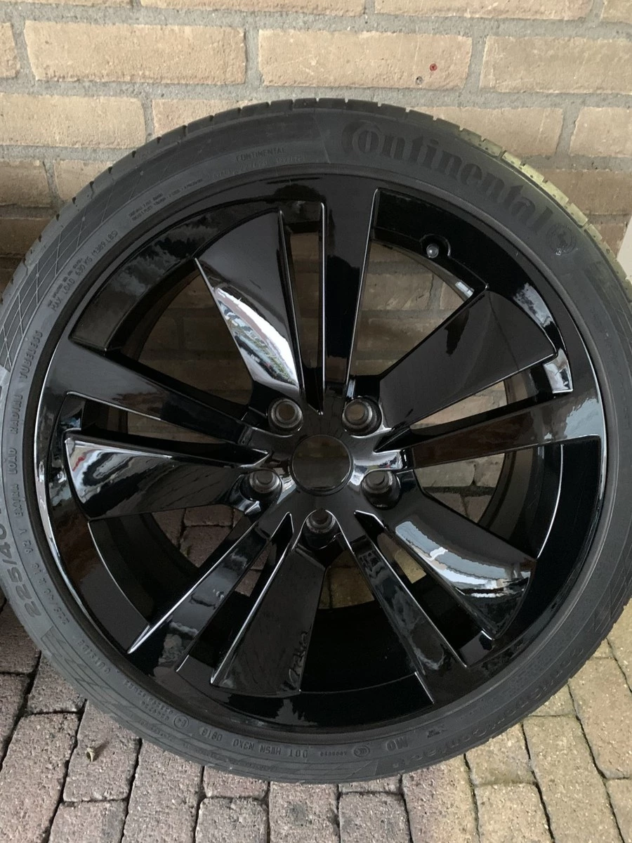

Zoals gepland vandaag bezig geweest om de velgen te polijsten om te zien of er nog wat van te maken viel ;)

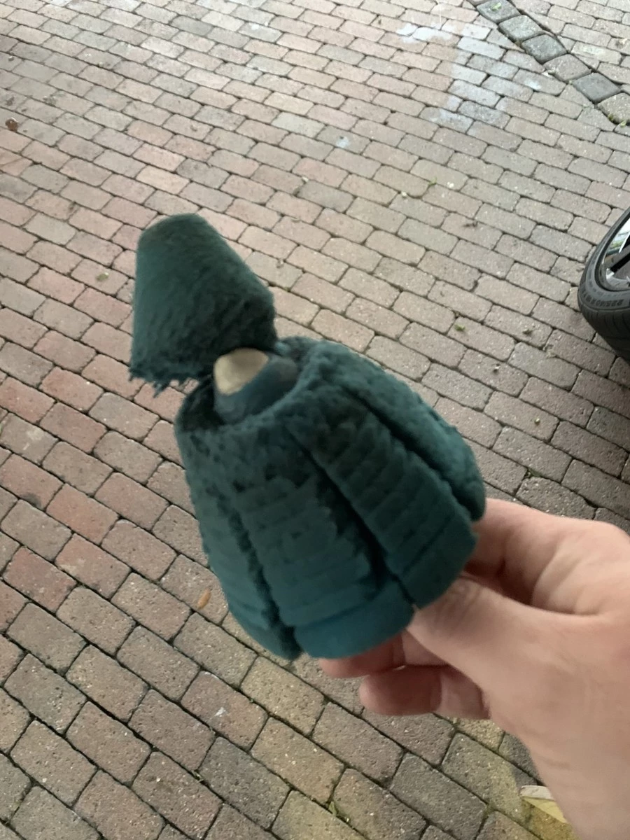

In de schuur omdat het echt rotweer was de hele dag, ik had ze allemaal op elkaar gestapeld en zo had ik best een redelijke werkhoogte.. ik ben begonnen met Monello Finale met de vingers aan te brengen (wel handschoenen aan) tussen de kleine spaken. Vervolgens heb ik deze met de polijscone op de boormachine gepolijst, de hoekjes blijven echt een pain in the *ss maar het ging redelijk moet ik zeggen.
Nadat ik de kleine spaken had gedaan, heb ik dit op dezelfde manier gedaan bij de grotere spaken, als laatste heb ik een oud DAP-je met een kleine backingplate gepakt en daar een witte polishing pad onder geplakt. De bovenkant van de velgen had ik ook ingesmeerd met Monello Finale en daarna eerst op standje 1 het product egaal verdeeld en vervolgens op standje 4 aan het polijsten gegaan. Het viel me heel erg mee dat ik overal redelijk tot goed bij kon komen, tijdens het polijsten van de bovenkant / voorkant van het wiel, heb ik ook de zijkanten van de spaken allemaal nog even mee gepakt..
Qua bescherming ben ik er nog niet helemaal uit, ik ben nu ook bijna weer een dag bezig geweest (wel met tussenpozen uiteraard) en dan vind ik het ook jammer dat er gewoon een simpel waxje op zou gaan.. ik twijfel nog tussen b.v. de Wheelwax of toch maar voor een coating á la Rim van Gyeon of toch maar Si3D ondanks dat deze daar niet voor bedoeld is natuurlijk maar die heb ik nog thuis, ook CanCoat staat hier nog op zolder.. what to choose :innocent: ?
De wielen liggen nu weer opgeslagen op de velgenboom met een beschermhoes eroverheen, het plan is om ze van het voorjaar wanneer ze er weer onder komen, te wassen en dan of de Wheelwax of een coating aan te brengen.
De binnenkant is nu ook goed schoon, maar die is mat dus ik denk ook niet dat het heel veel zin heeft om dit helemaal te gaan polijsten. Voor nu heb ik er ook niets mee gedaan, ik moet ook de plaklood resten nog verwijderen..
De polijstcone heeft alle geweld helaas niet overleefd.. heeft ook geen schuld, is toch al een paar jaar oud en heeft al meerdere setjes weer nieuw leven ingeblazen o_O
Al een stuk beter, ik heb zelf echt een hekel aan deze kleur. Heb altijd de gedachte dat na een wasbeurt de krasjes alweer terug komen ;)
Netjes geworden! Wel een boel werk. [emoji28]
De binnenkant van mijn velgen heb ik wel gepolijst, ondanks het matte oppervlak. Hierdoor krijgt het vuil minder hechting.
