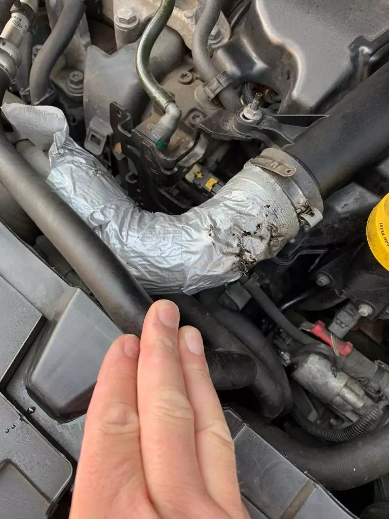

Hier ook veel last van die beesten. Zuid Friesland, Drenthe en Kop van Overijssel.

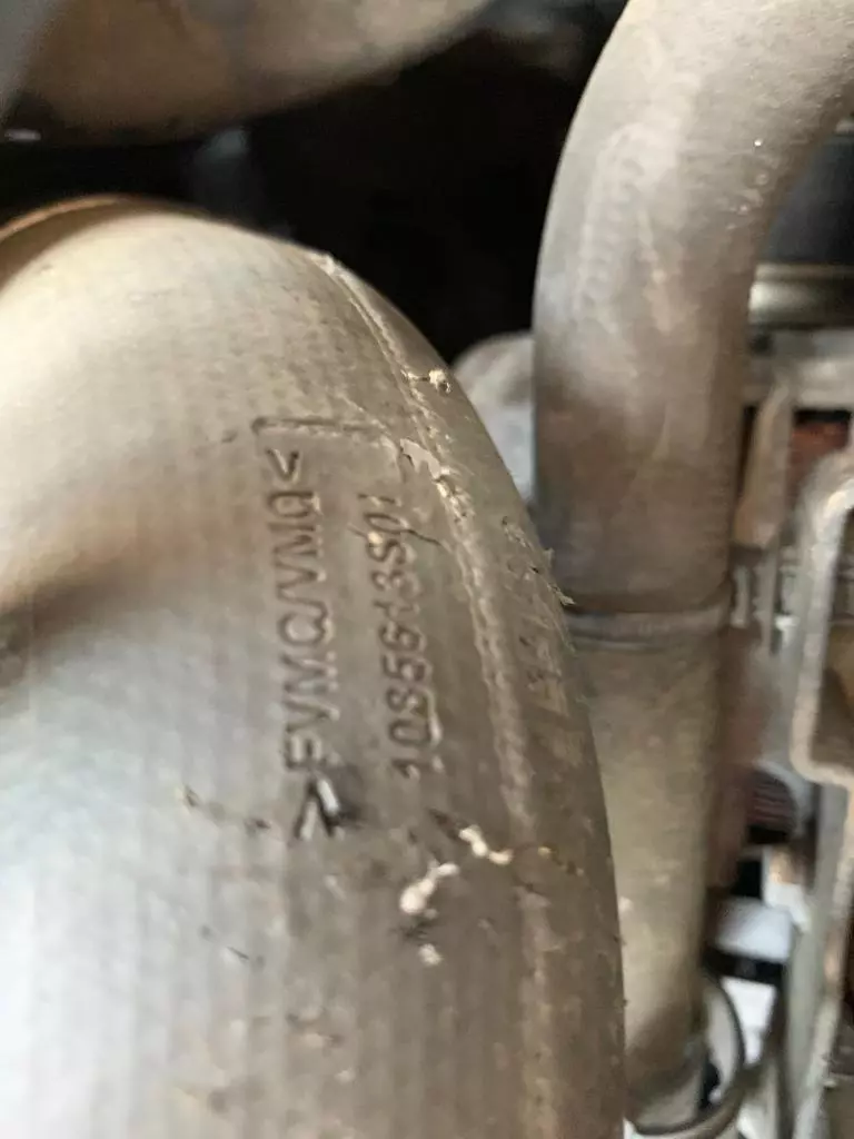

Voor diegene die het niet kent, die beesten vreten de kabels door onder de motorkap. Vismerl wat erin verwerkt is lokt die beesten. Als je contactsleutel omdraait heb je een kerstboom in je dashboard. Alle lampen branden, allemaal storing.
Setje (dure) niet kabels erop en binnen no time weer kapot gevreten. Goedkope simpele oplossing is dan kippengaas, licht of als je de mogelijkheid hebt binnen parkeren.
Tja en helaas zijn er partijen die ze graag beschermt zie en houden terwijl het een plaag is geworden. Dus er iets aan doen mag wettelijk niet.
Dit is niet helemaal waar. Je mag alles doen om ze tegen te gaan. Zolang je maar geen schade richt bij de beesten. Dus de benoemde opties zijn volkomen legaal.
Nog een tip is het aanpakken door middel van geur. Dit kan met hondenharen , speciale spray of zelfs wc blokjes. Als je op Google gaat zoeken vind je alle mogelijkheden redelijk snel :)

Kabels insprayen met vossengeur etc idd, maar weet je wat het beste werkt? Juist; een frame met kippengaas onder de auto ;)

Helaas bij de andere auto al eens een kapotte turboslang gehad door zo’n rotbeest...

Ik heb het toen geprobeerd tijdelijk op te lossen maar dat werkte ook niet
