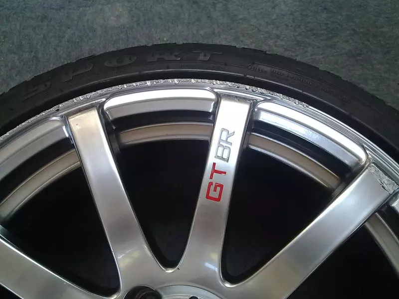

Ik laat mijn beschadigde velgen wél professioneel behandelen omdat ze black chrome zijn. Dit is voor een "amateur" bijna niet te herstellen zonder dat je het niet meer ziet. :confused:
Ze worden bij Care schadebedrijf (de buren van m'n werk) hersteld.
- schuren
- gronden
- zwart spuiten
- chroom spuiten.
Ik laat ze gelijk alle 4 doen aangezien ik op 2 velgen schade heb. :ja

Tsja, ik ben ook al eigenaar van 4 velgen met stoeprand schade. Ze zaten er al 3 jaar op toen ik de auto aankocht. Verschrikkelijk.
Patrick, is Care hetzelfde als het bedrijf van www.wheelcare.nl? Ik hoor best goede berichten over wheelcare, de rand polijsten is volgens de site 25 euro per 'kleine' velg. (banden wel eerst laten demonteren bij de bandenboer (iets van 7,50 euro per band). Valt op zich wel mee. $$)
*edit* .. het is mij niet geheel duidelijk, maar misschien moet je voor stoeprandschade niet polijsten, maar 'restylen en poedercoaten'. Dat kost 52,50 per velg tot 16"

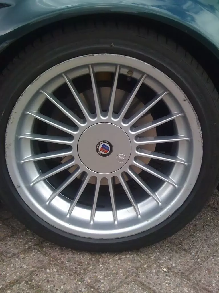

Mijn via-via ervaring bij de velgendokter in Uden is ook niet geweldig.
Ze had van de winter schade gereden, dus een kwart van de velgrand beschadigd.
Gaat om onderstaande velg dus. Een Blackline 2 velg van alfa.
Dus bij afhalen, was de rand een heel stuk dikker, en de kleur was er lange na niet bij.
En mijn velgen zien er ook niet uit, en wilt ik ook nog eens laten herstellen. Waar ben ik tot op heden nog niet over uit, alle 4 hebben ze wel wat "werk" nodig....
In ieder geval niet in Uden!
