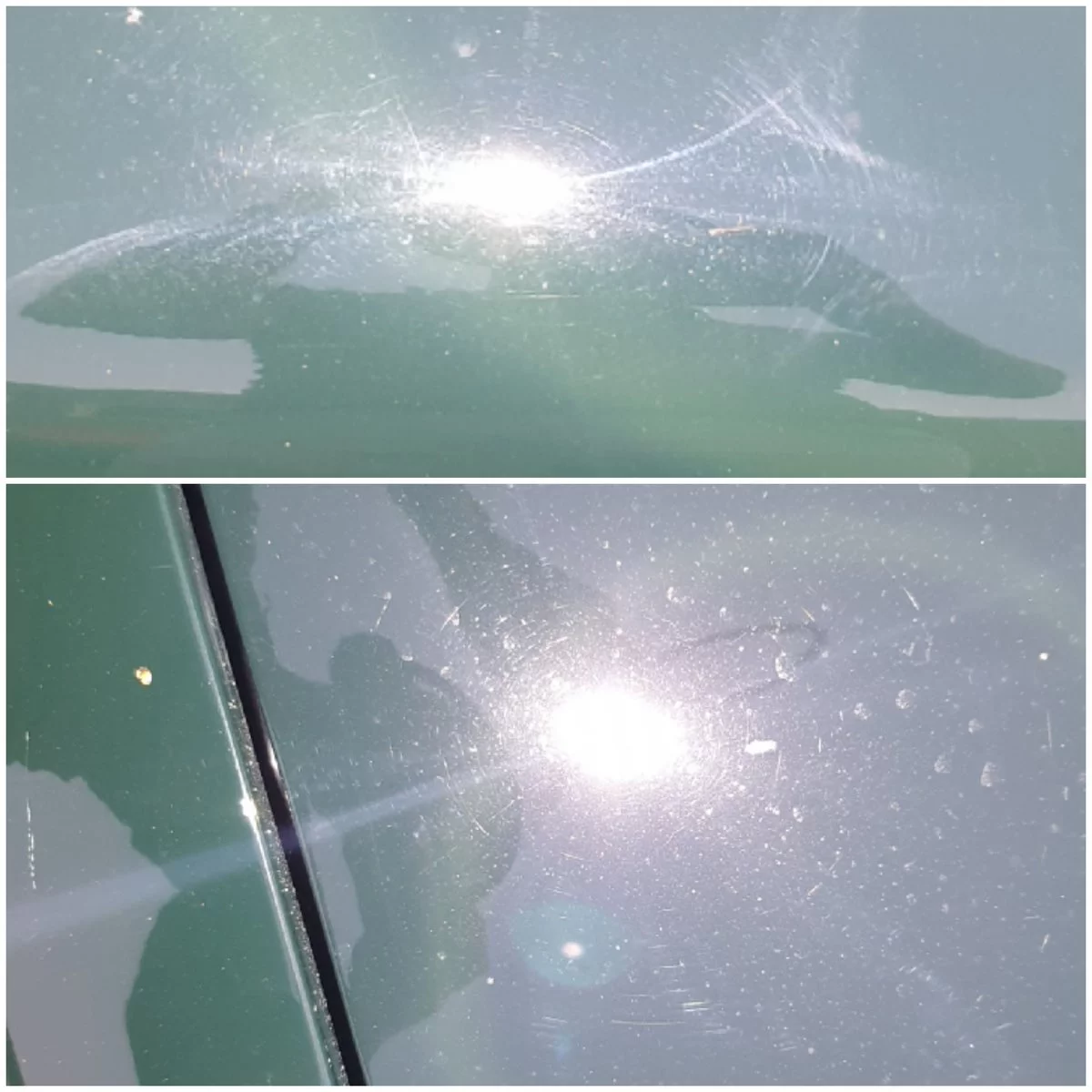

De buurjongen verderop kwam ook nog even kijken en vertelde dat hij zijn auto naar een poetser had gebracht en super tevreden was. "Top toch!?" Zei ik, "kostte dat?". "60 euro....daar kan ik zelf niet tegenop poetsen" zei die....eerlijk is eerlijk, dat is niet duur en als hij er blij mee is, wie ben ik om dat te bekritiseren....maar ja, in zijn afwezigheid stiekem toch even gegluurd:

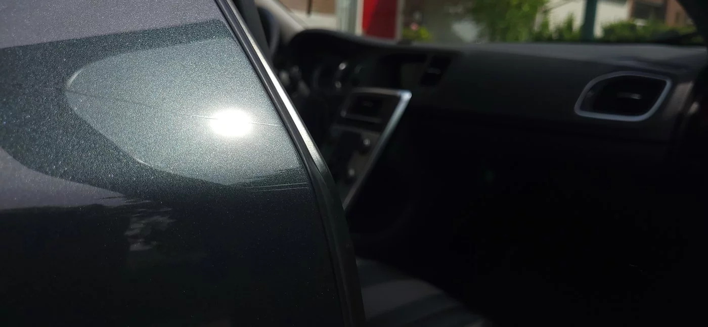

De bumper en voorschermen heb ik afgemaakt en dan word je toch wel weer vrolijk als je het verschil ziet. De Monello Faro is een prima lamp, maar niets overklast 'de koperen ploert'! Even spelen met de sluitertijd en we hebben een genadeloze 50/50 tussen het voorscherm en de deur:
Hele forse correctie behaalt uiteindelijk en erg tevreden. Het is geen hele voldoenende kleur dat donkergrijs, maar het verschil mag er zijn! De bumper is ook afgewerkt en toont qua kleur weer mooi in het geheel:

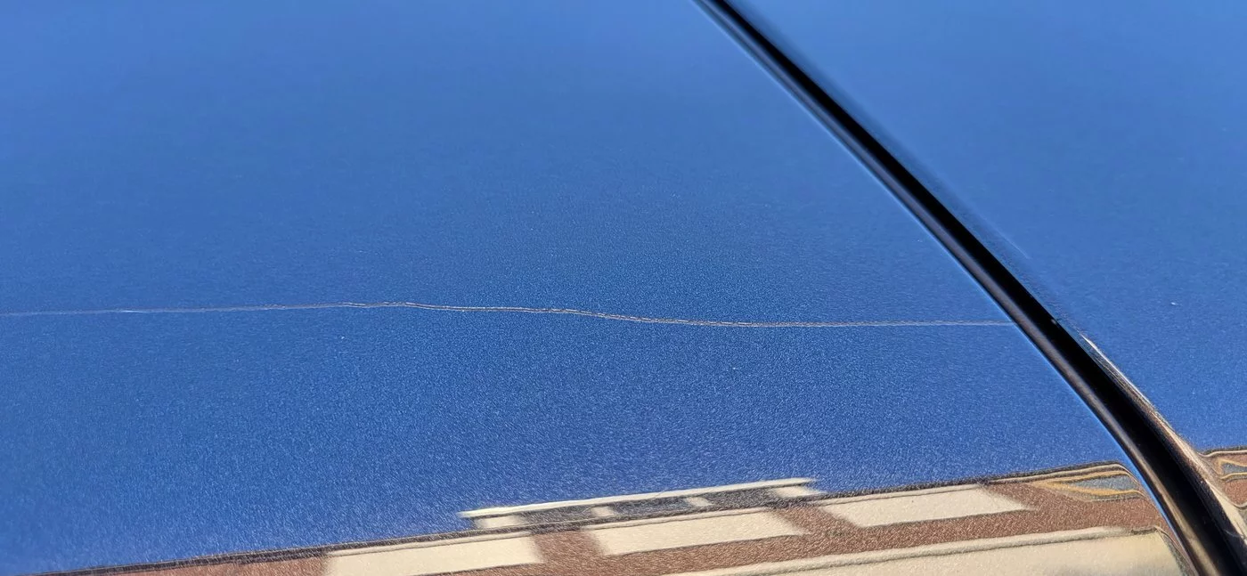

Een tijdje terug liet ik al vallen dat er een enorme kras op mijn auto was getrokken. Misselijk natuurlijk en helaas niet de eerste keer. Inmiddels lopen er zes aangiftes over een periode van een half jaar. Zo was er epoxy, spuitverf, weer epoxy en drie krassen. Inmiddels hangt er een camera en is een andere auto ook slachtoffer geworden. Dader onbekend, geen aanknopingspunten. Het haalt de voldoening wel uit het detailen van de eigen auto. Op de krassen na heb ik het aardig weg kunnen detailen. Een diepe kras is echter niet weg te poetsen. De aandacht ging het afgelopen jaar dan ook meer naar andermans auto's en niet meer naar de eigen. Los van de wasroutine natuurlijk.
Maar in het kader van omdenken: detailen gaat ook om het beste te halen uit hetgeen dat je voor je hebt. Met 330k op de klok en 12 jaar op de kalender is dit niet de auto die ik in nieuwstaat heb gekocht en ook niet zal houden. Spuiten is tevens geen investering die ik zal doen. Maar ik kan wel blijven detailen! Dus na lang negeren nu toch maar de aandacht gericht op het aanpakken van deze kras:
Vies diep, hartstikke breed en dwars door de lak. Ik had mij geen illusies gemaakt dat dit weg zou gaan. Maar ik kon wel proberen om een aantal meter afstand winst te boeken in het opvallen. Dat was het doel: minder zichtbaar op afstand.
De kras heb ik in fases aangepakt. Iedere keer dat ik het een zetje kon geven heb ik het paneel eerst Rinseless gewassen. Als de basis schoon is, is dit middel echt een uitkomst. Opspuiten, afnemen met een doordrenkte doek, drogen. Twee minuten, schoon paneel. Klaar om te polijsten, cleanen, waxen, preppen, wat je wilt. In mijn geval schuren....met p2000 met het doel het "wit" uit de kras te krijgen. De ruwe randen afvlakken:
Blijven meten tussendoor met de lakmeter en uiteindelijk gestopt nabij de 100 micron. Aan de uiteinden was het al dunner dus daar moest ik sowieso voorzichtig aan doen. Uiteindelijk even snel polijsten met microvezel en menzerna 400 om de voortgang te bekijken:
Missie geslaagd. Tijd om te vullen met lak. In dit geval van Chipex. Het voordeel hiervan is dat het makkelijk te bewerken is met het oplosmiddel. Hierdoor gaat het afvlakken makkelijker dan met kleurlak. Een fout is tamelijk eenvoudig te herstellen en je kunt het ruim aanbrengen. Het nadeel is dat het soms niet geheel kleurecht is. Je moet een beetje geluk hebben.
Na het meermaals vullen en drogen de kras afgevlakt met het bijbehorende doekje om een schuimklosje heen en daarna het geheel natgeschuurd met p3000. Het doel hierbij is om de lak in de kras weer glad met de rest te krijgen. Dit lukte aardig:

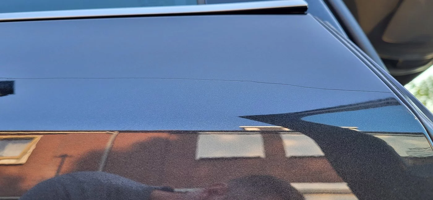

Maar niet overal. Tot hoe ver ga je door? Ik ben blijven meten en bij 90 micron krijg ik het aardig benauwd. Ik moet immers ook nog afwerken met compound en polish.
De plaatsen waar het kon heb ik nog onder de 100 micron geschuurd en toen ben ik gaan afwerken. Eerst een ronde roterend met denim om het afvlakken nog één zetje te geven.
Daar krijg je hologrammen van die ik vervolgens met microvezel heb weggenomen. De lak van deze V60 is aan de harde kant. Dat zie je goed in de gebieden waar de pad niet lekker komt:
Met 30mm is dat echter lokaal nog te verbeteren:
Daarna met 3500 de gloed van de cutting weggehaald en het eindresultaat opgenomen.
Al met al echt wel een mindere zichtbaarheid op afstand maar binnen de drie meter is het nog altijd voor het leven getekend. Het is maar zo.
