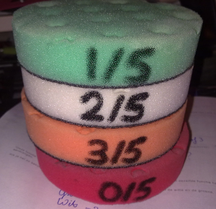

Waarom steeds andere pads?
Even een vergelijking.
Niet helemaal eerlijk aangezien de groene van de Raffini lijn opener van structuur is dan de witte van Lake Country maar daar komt ie:
Toepassing
Lake Country CCS
Monello Raffini pads
Wax
Rood/Concorso/Blauw*
Rood
Glaze/Wax/Finishing
Zwart
Zwart
Finishing Polish zoals Monello Finale
Groen (light polishing)
Wit
Medium Polish zoals Monello Mezzo
Wit
Groen
Groen (heavy polishing)
Groen (zelfde pad als hierboven)
Medium Polish/Compound zoals
Monello Mezzo/Veloce
Oranje
Oranje
Compound zoals Monello Veloce
Geel
Geel
*Deze functie is ooit geleverd in 3 verschillende kleuren die nauwelijks van elkaar schelen en dezelfde functie hebben: wax mee aanbrengen.
Als je het zo bekijkt valt het verschil in kleuren echt wel mee, de enige die wisselen zijn de witte en de groene, de rest is gelijk.

ik zie bij de lake country twee keer groen staan voor zowel de heavy als light polishing ?? klopt dat wel ?? en enig idee van de cutting factor Dibbuz ? ik heb de lake witte gebruikt met finale, dat is dus waarschijnlijk iets 'te' geweest.
opelmark;n393426 zei:
Grofweg zijn de wax/glaze pads cuttingfactor 0, Finishing 1, medium 2 en 3, medium en grof 4 en 5. Maar probeer door te voelen te bepalen waar wat voor is.
En zo'n ramp is het niet als je er net naast zit, je gaat me toch niet vertellen dat de je lak dof was na Finale met wit?
De groene light polishing en groene heavy polishing hadden vrijwel dezelfde kleur. Dat kwam omdat wij vroegen voor een light polishing en ze geen kleuren meer over hadden en dus dezelfde kleur groen namen. Dat was niet echt handig zeg maar.
Met dank aan Tim en de rest van het team, opgelost, het een en ander natuurlijk ook nog afhankelijk welk polijstmiddel je gebruikt
