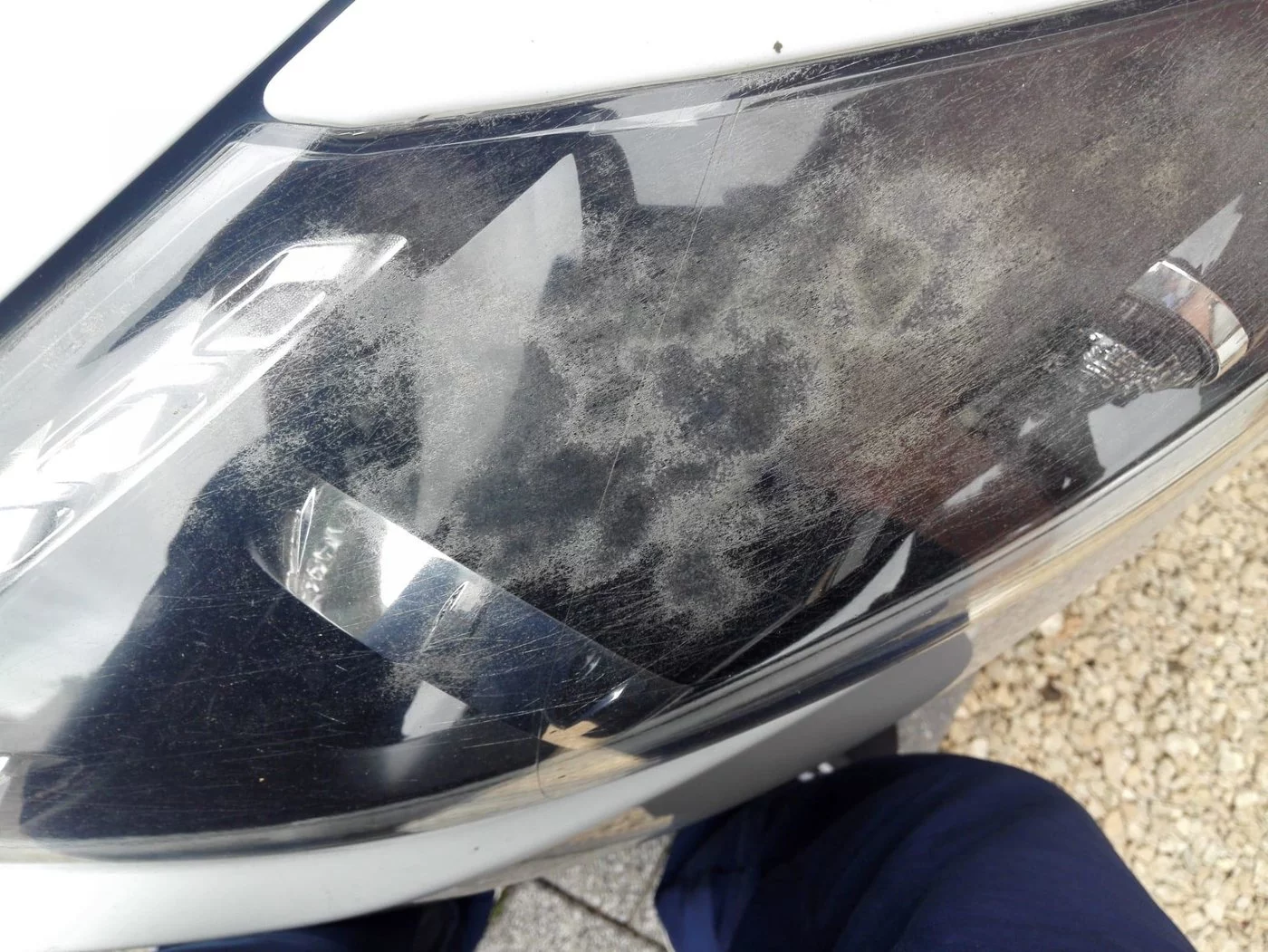

Goeiemiddag iedereen,
Krijg hier net een foto binnen van een koplamp (maar het is op beide koplampen wel te verstaan) maar weet niet goed wat hiervan te denken.
Het verhaal erachter (het is van een kennis van mijn collega)
De wagen is tweedehands gekocht. Het betreft een Renault (Laguna coupe, Monaco uitvoering). De wagen wordt zeer goed verzorgd blijkbaar. Deze verwering/vlekken zijn er redelijk snel gekomen.
Als je inzoomt op de foto zie ik ook heel wat krassen (zouden er al ingezeten hebben van de vorige eigenaar)
Ik heb de schade ook nog niet zelf kunnen zien, maar wou toch eens jullie mening hierover hebben (afgaande op de foto) en of jullie eventueel enkele tips kunnen aanbrengen om dit in mate van het mogelijke goed te krijgen.
/edit : foto linkerkoplamp bijgezet

Hmm Het lijkt mij een combi van 2 zaken?
De "Vlekken" Zitten zo te zien vooral bovenop dus ik vermoed dat die ontstaan zijn door blootstelling aan uv/de zon en dat dit de Blanke lak is dit aan het stuk gaan is. Daarnaast zitten er "rechte krassen" in die mogelijk door iets anders zijn veroorzaakt (Wasstraat?) Maar ze ogen stevig..

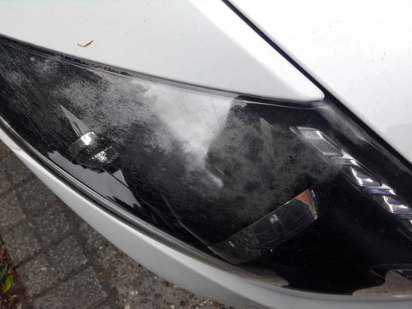

Ziet er heftig uit, maar lijkt op "reguliere" verwering. Zie hier de verwering op de koplamp van mijn V60:
Die krassen zijn wel heftig, maar het blijft kunststof dus ik vermoed dat je ze met de "how-to" wel weer strak moet krijgen.
Maar zoals hier al vaak bij gesteld: het verval is ingezet en dit zal je bij moeten gaan houden.

Dit lijkt mij inderdaad een clear coat die niet meer hecht. (Lijkt bijna craquelé zelfs)
Dit zal aankomen op schuren om de laag te verwijderen, uiteraard netjes afschalen met je grit tot je kan gaan polijsten tot hoogglans c.q. transparantie. Vervolgens een nieuwe laag clear coat aanbrengen of andere vorm van bescherming zoals coatings o.i.d.

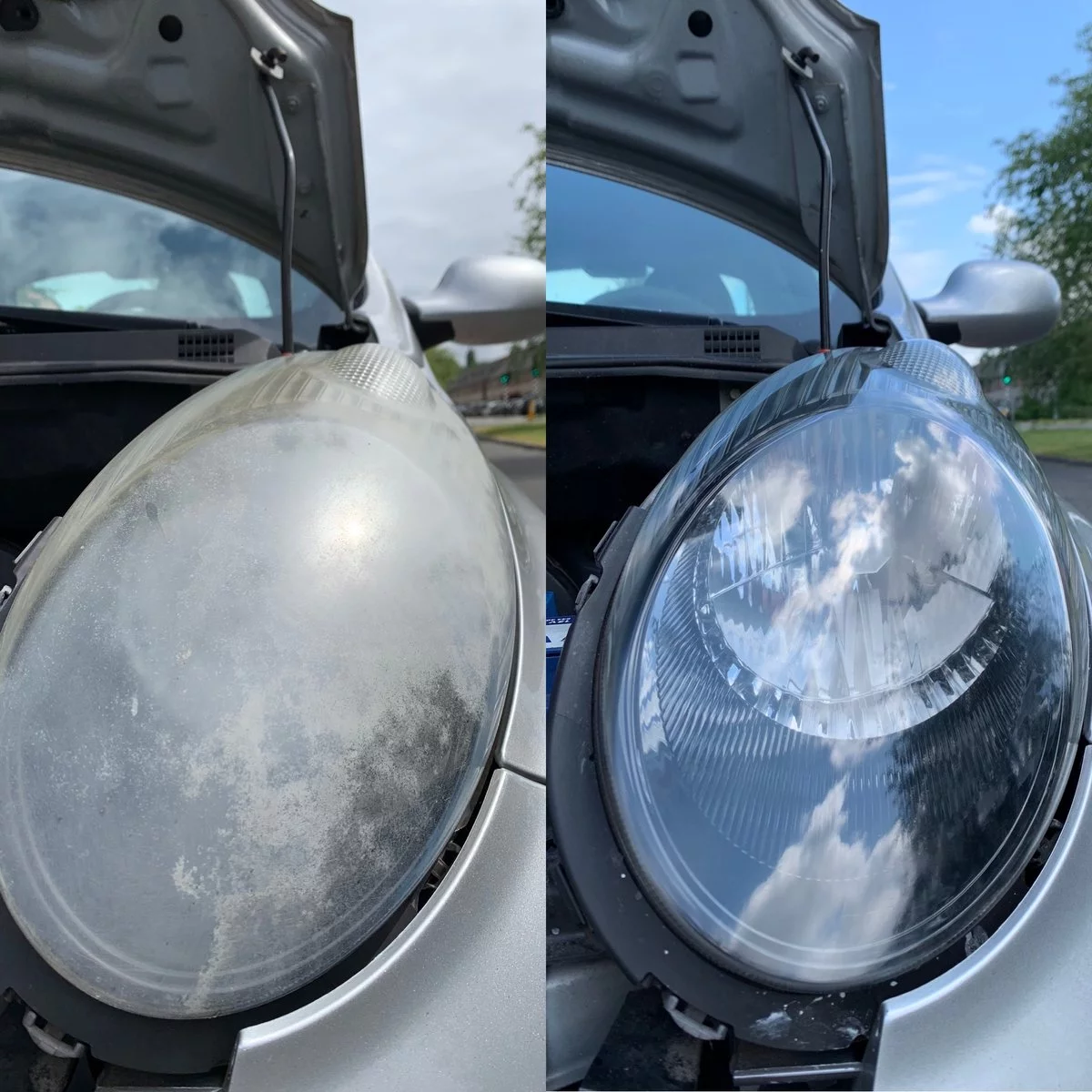

Een coating blijf langer beschermen dan een wax of sealant.
Ik had zelf niet mogelijkheid om een coating binnen te laten uitharden, dus vandaar de wax of sealant optie. Met regelmatig smeren moeten ze ook lang netje kunnen blijven :)
