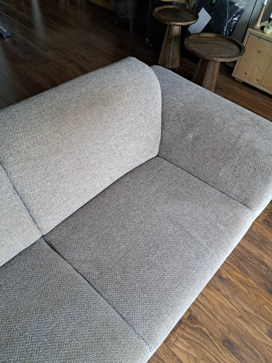

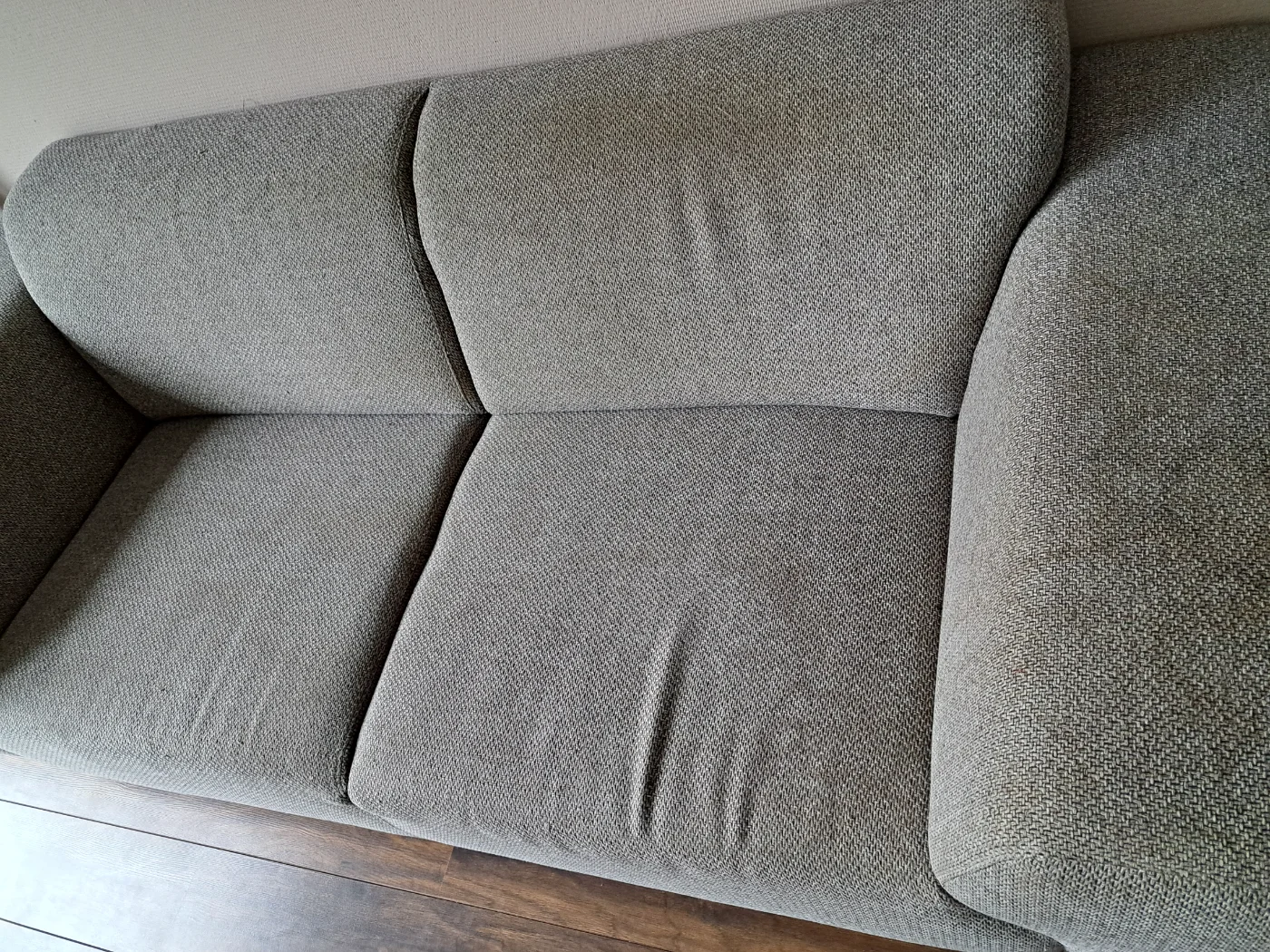

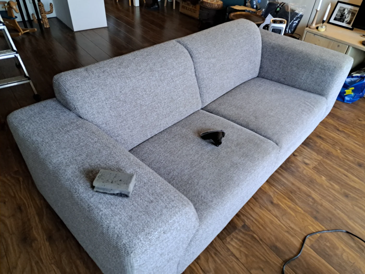

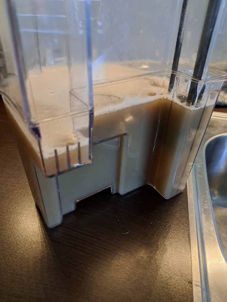

Herkenbaar.. Zelfs als er geen vlekken te zien zijn zal er vaak donker spoelwater te zien zijn.
Hét bewijs dat er vuil in zat. En dat sommige bekledings kleuren het weet te verbergen.
Maar wij detailers hebben een extractor, de juiste methode, dus.. bewijs! Niks beters dan een vuile extractor en bewijsbaar schoner interieur! :)
Je wilt niet weten hoeveel zooi er uit stoffen spullen komt. Ik doe onze bank elk jaar 1x,(hoekbank). Zwart water, pfff. Ook het interieur van mijn Seat elk jaar na de zomer, we zitten vaak op het strand zomer. Komt gewoon een emmer zand uit :cool:. Mooi spul zo'n extractor. Heb een George, jaar of 15 inmiddels. De buren weten dat ook trouwens;)

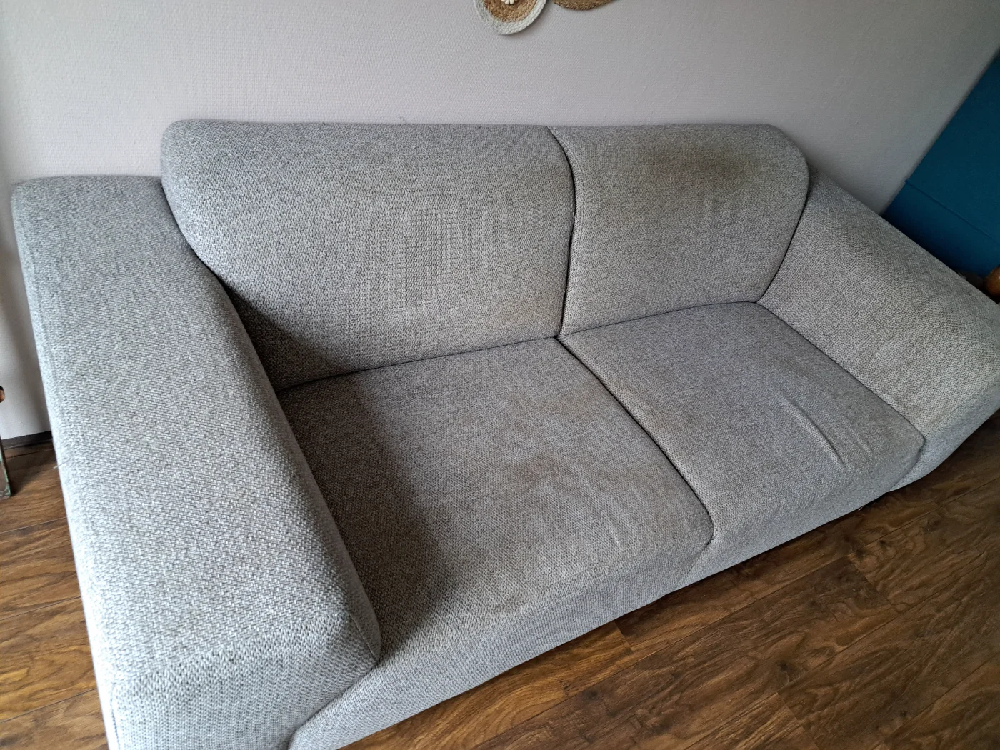

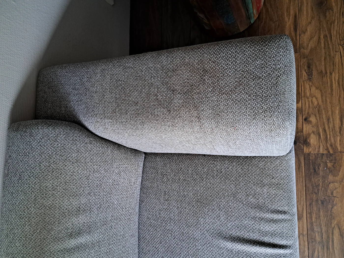

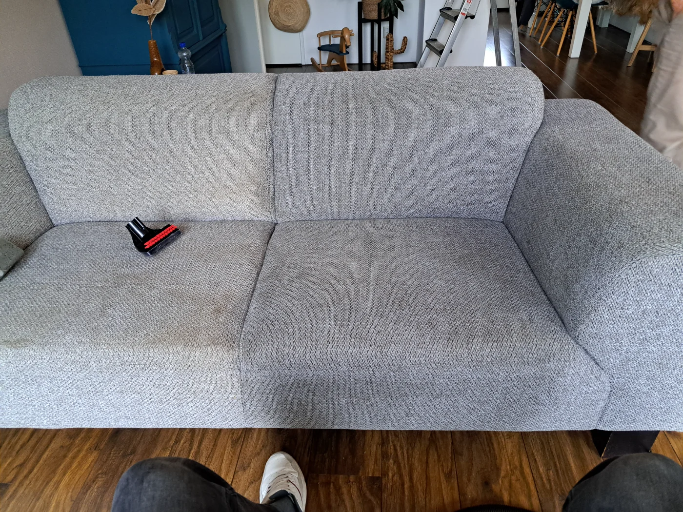

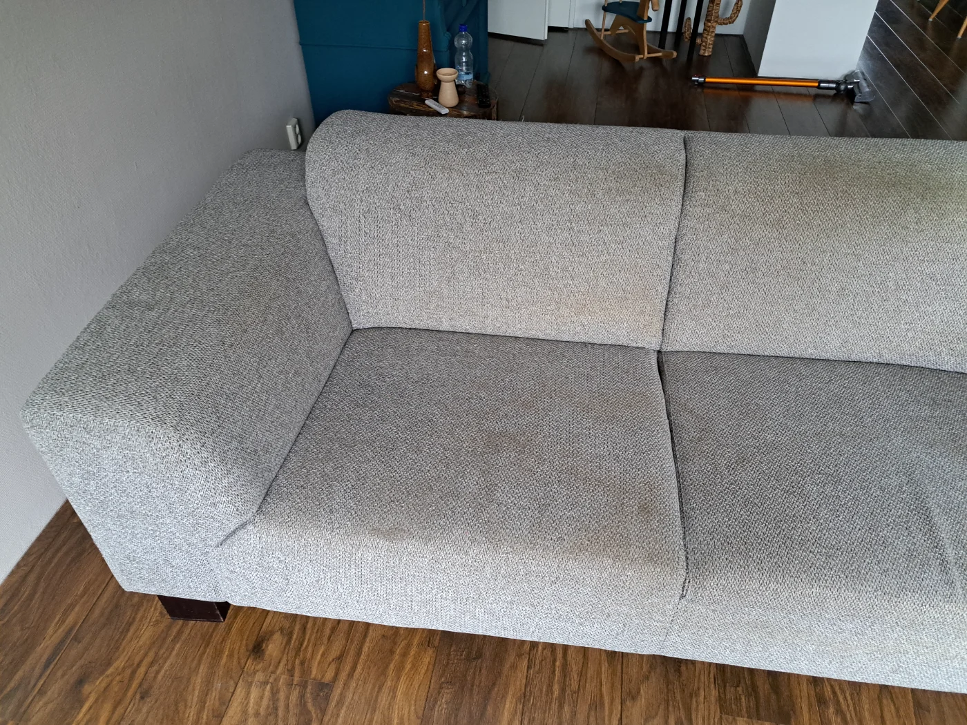

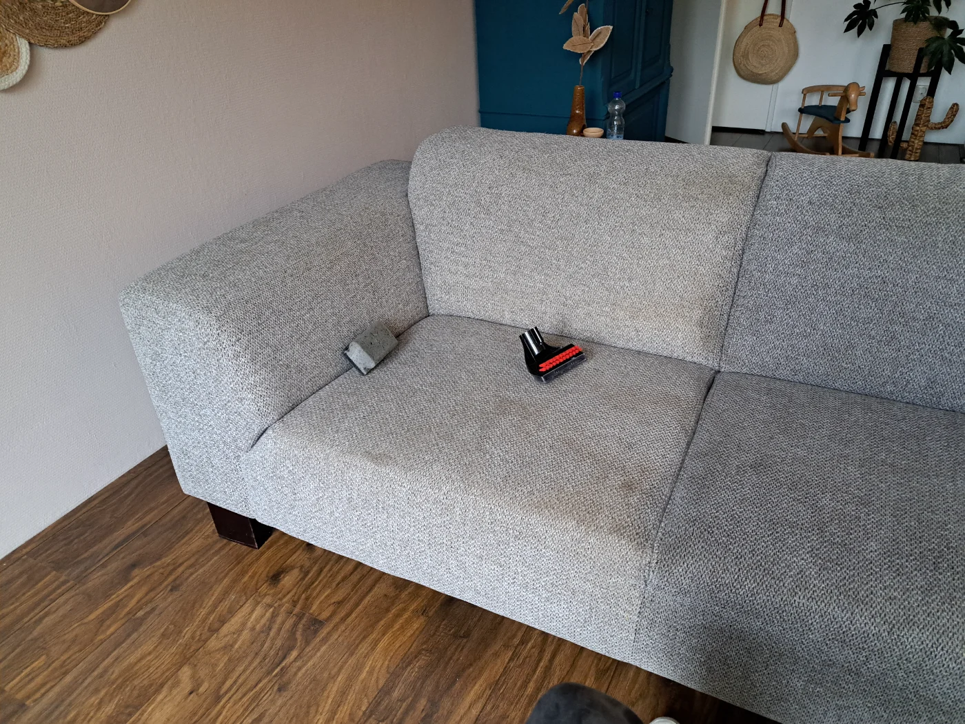

Trouwens: nu wil ik ook zo'n apparaat en vond een recente post over de zin en onzin van een Bissell Spotclean Pro. Ik ben er best tevreden over, eigenlijk, zeker als ik zie wat die kost.

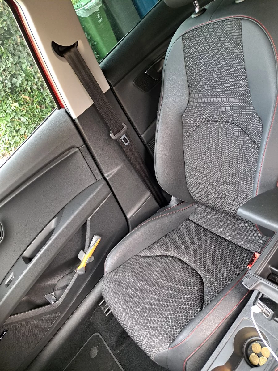

APC 1:10 op eerste stoel sprayen, mf doek erover wrijven, nog eens insprayen.
Door naar andere stoel en als ik die gedaan begon ik met de Bissell op eerste stoel. Zo ook zetels van achterbank.
Mss geen professionele deep cleaning, maar meer dan voldoende resultaat. Ook Handig voor vloerkleed thuis en vloerbedekking elders in huis
EDIT: gisteren ook besteld trouwens en wordt vandaag geleverd
Reacties: Wax Master en bros

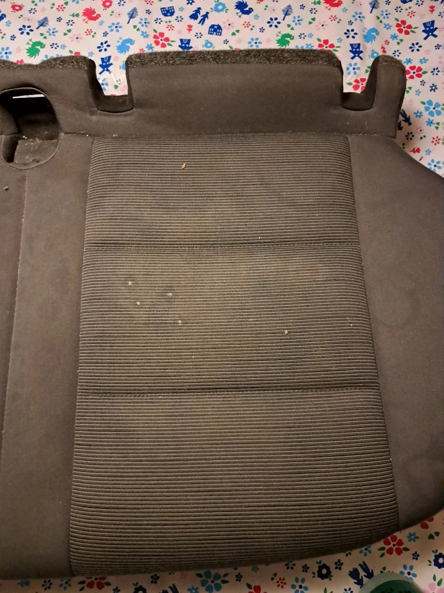

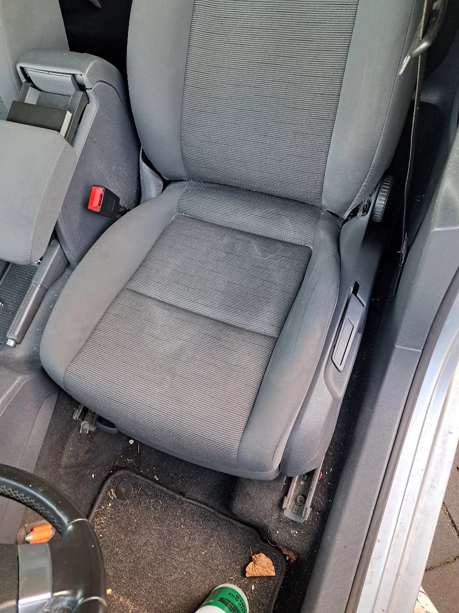

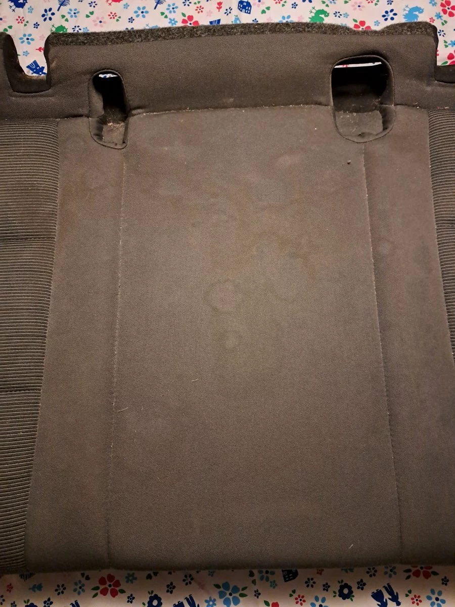

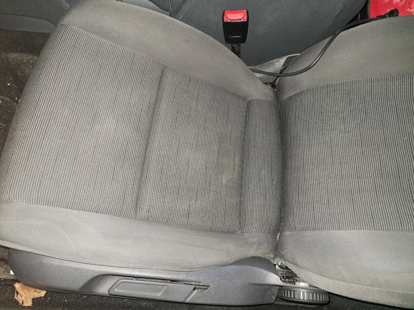

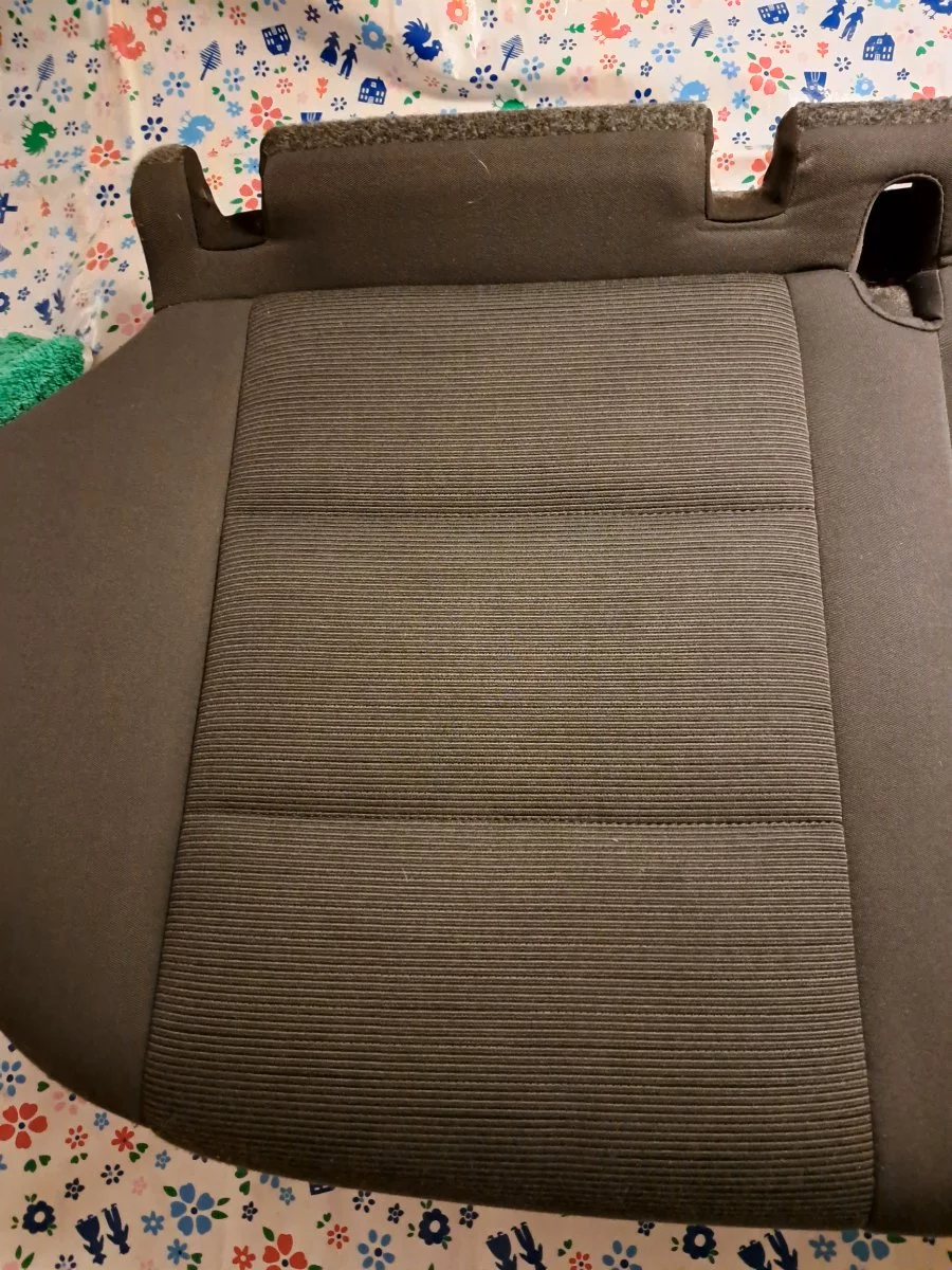

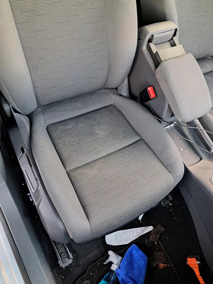

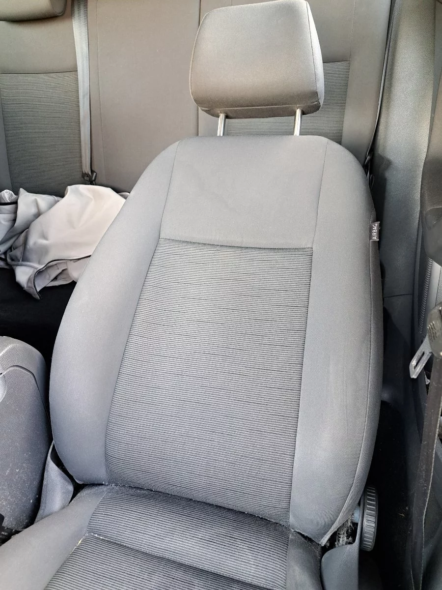

En vandaag de achterbank zitting van de Golf geprobeerd.
    208,3 KB · Weergaven: 114
    290,3 KB · Weergaven: 101
    202,4 KB · Weergaven: 90
    82 KB · Weergaven: 88
    310,7 KB · Weergaven: 90
    217,8 KB · Weergaven: 98
    233,4 KB · Weergaven: 96

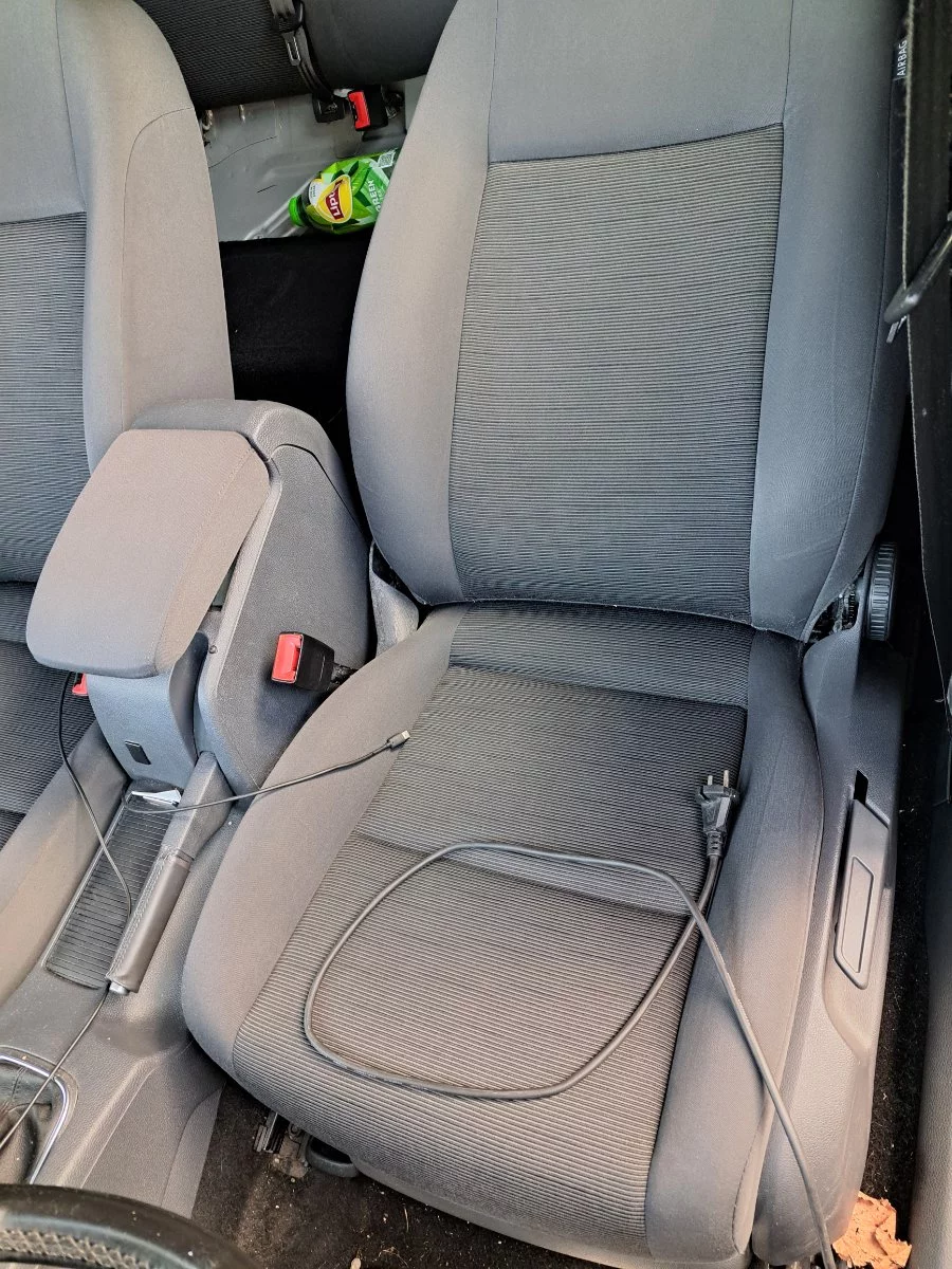

Ik dompel hem niet in een bad met verdund APC (1:10), ik maak daarmee de bovenkant vochtig, veeg het aan met een doek en laat het even intrekken. Daarna ga ik strook voor strook te werk (en ik kreeg die niet netter omschreven).
Vanaf hier gebruik ik zuiver water (lauw) en geen verdund APC meer.
Ik spuit eerst van 5cm afstand een strook nat, op terugweg spuit ik door en gebruik ik de zuigmond. Hij heeft dan 2x water gehad en het water dat je er tegelijkertijd met zuigen opspuit, neem direct vervuiling mee.
Daarna herhaal ik het zuigen net zo lang dat er bijna geen water meer uitkomt.
Als het water heel smerig blijft, herhaal ik het spuiten+spuiten+zuigen nog een keer en als er vlekker blijven zelfs nog eens APC. (Ik vermoed dat het nooit superschoon water zal worden, maar Guinness is echt niet oke)
Bij heeeeeel oppervlakkige vervuiling kan soms alleen een vochtig doekje met water of beetje verdunde APC genoeg zijn, maar meestal zie je dat toch wel dat het ene stukje net wat schoner is dan het ander. Op de foto van de Seat, de 2 kringen van de bijrijdersstoel, zijn veroorzaakt door een fles met schoonwater die lekte.

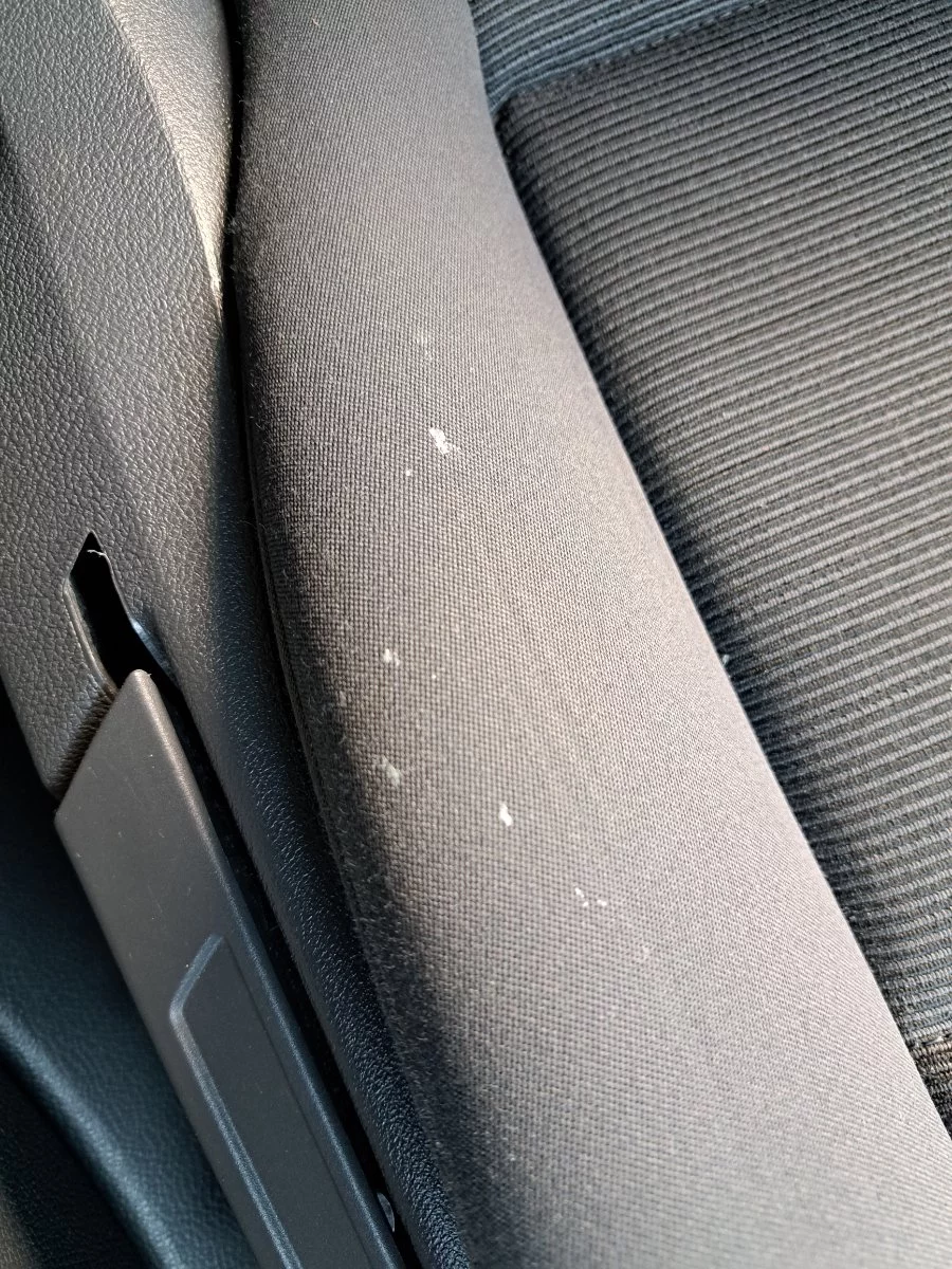

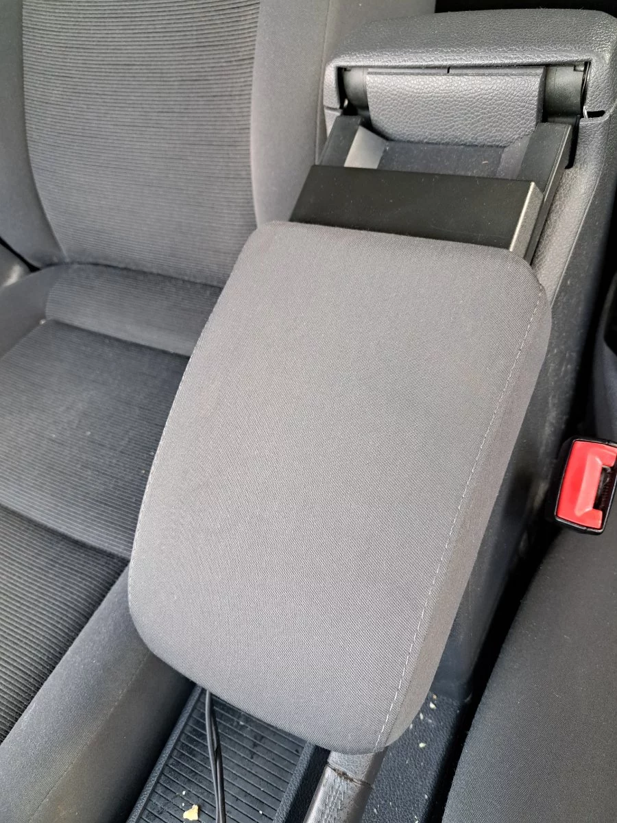

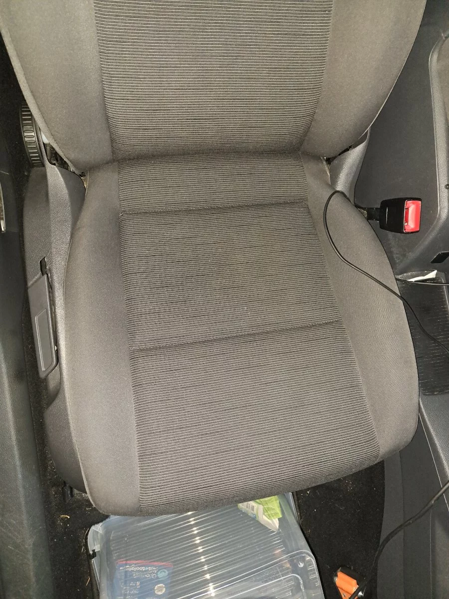

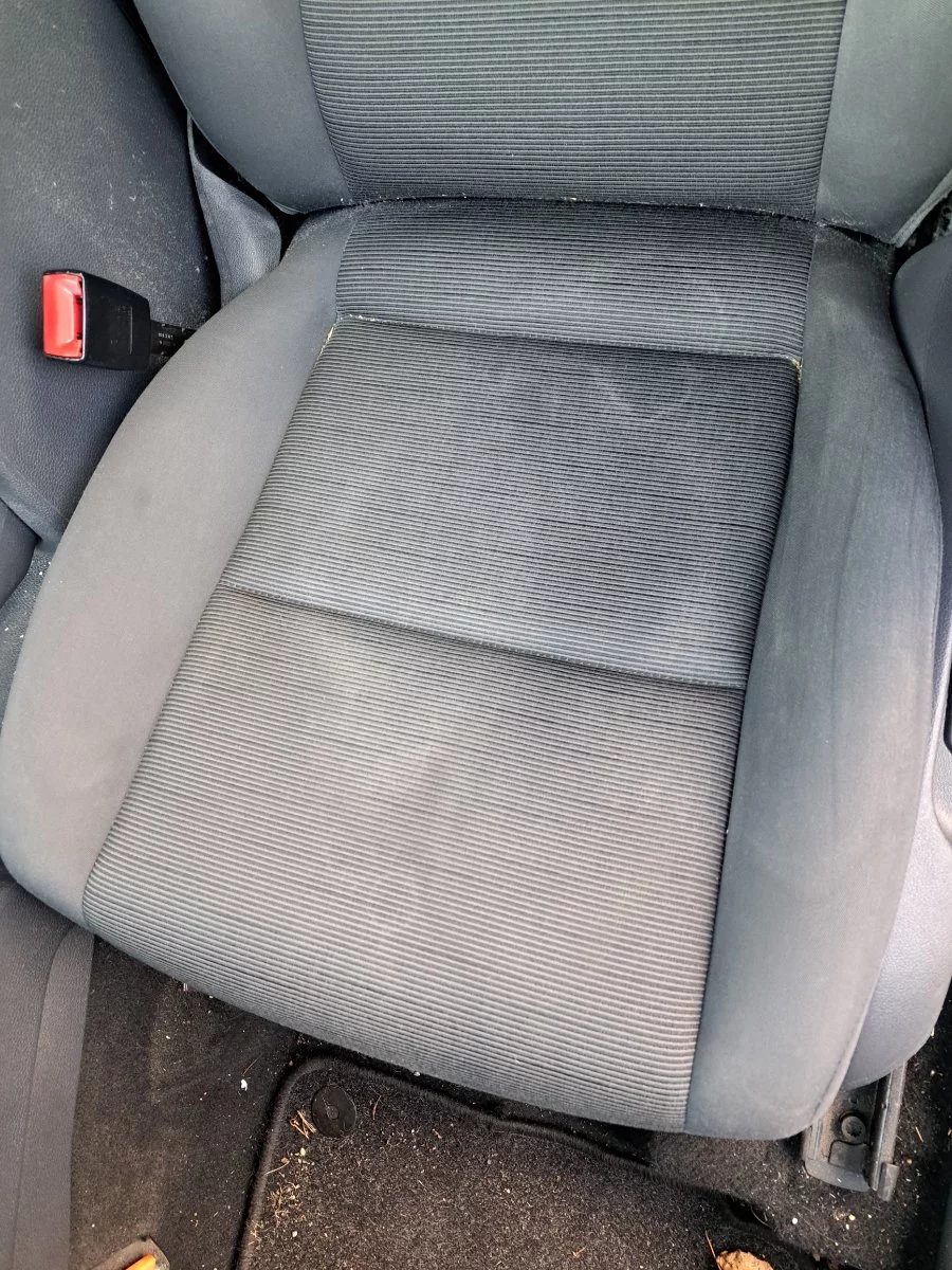

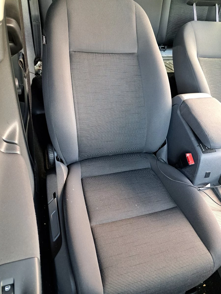

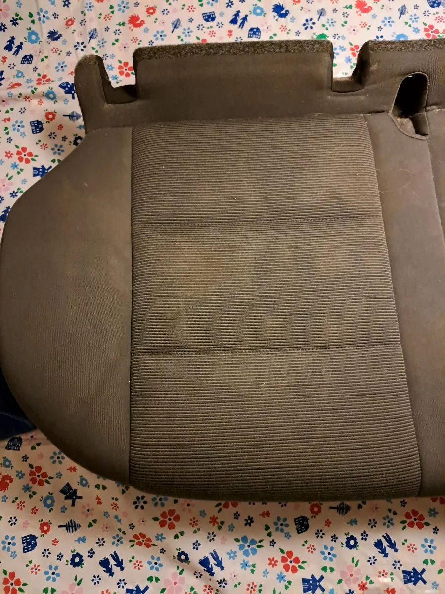

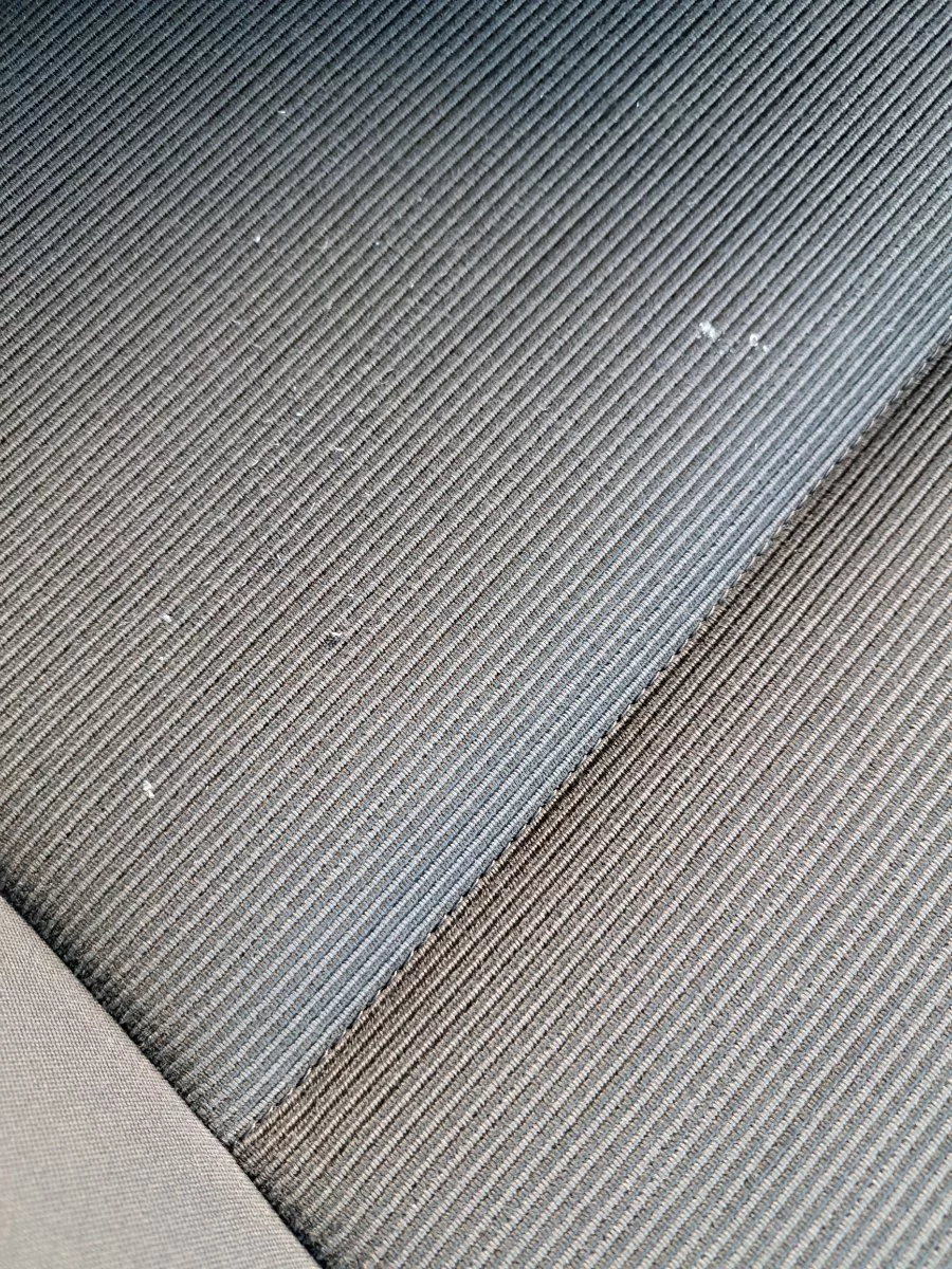

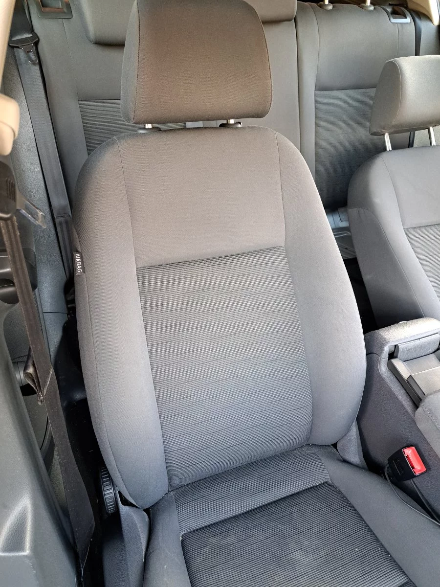

Vandaag de voorstoelen van de Golf (en achterbank leuning, maar foto's vergeten. Daar kwam vooral bruin water uit aan onderkant, zeg maar waar broekriem tegen bank komt)
Laatste 2 foto's lijkt soort kauwgom ofzo te zijn, die ik er niet uit kreeg. Tips?

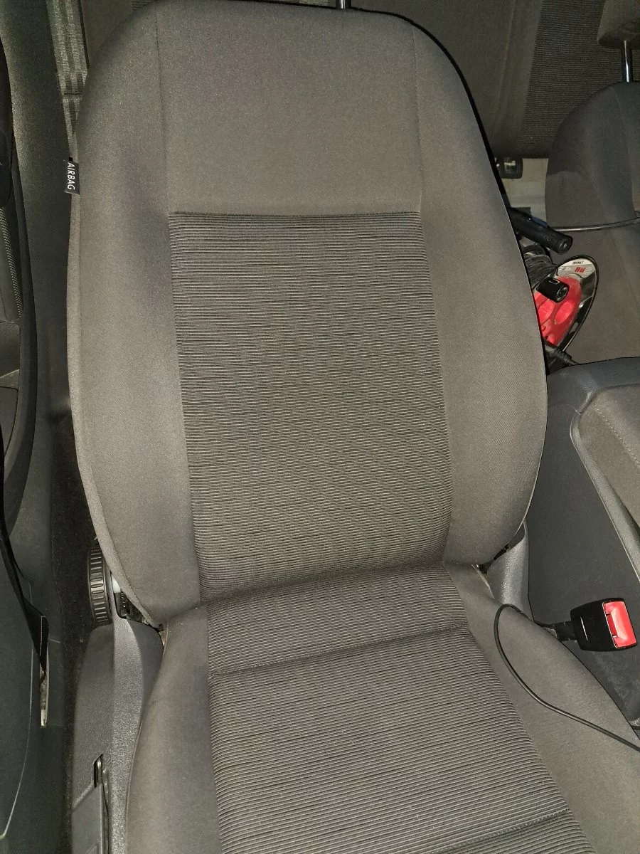

Voorstoel links zit je met lamp/flits erop toch nog íéts. Beetje balen, maar is oppervlakkig denk ik

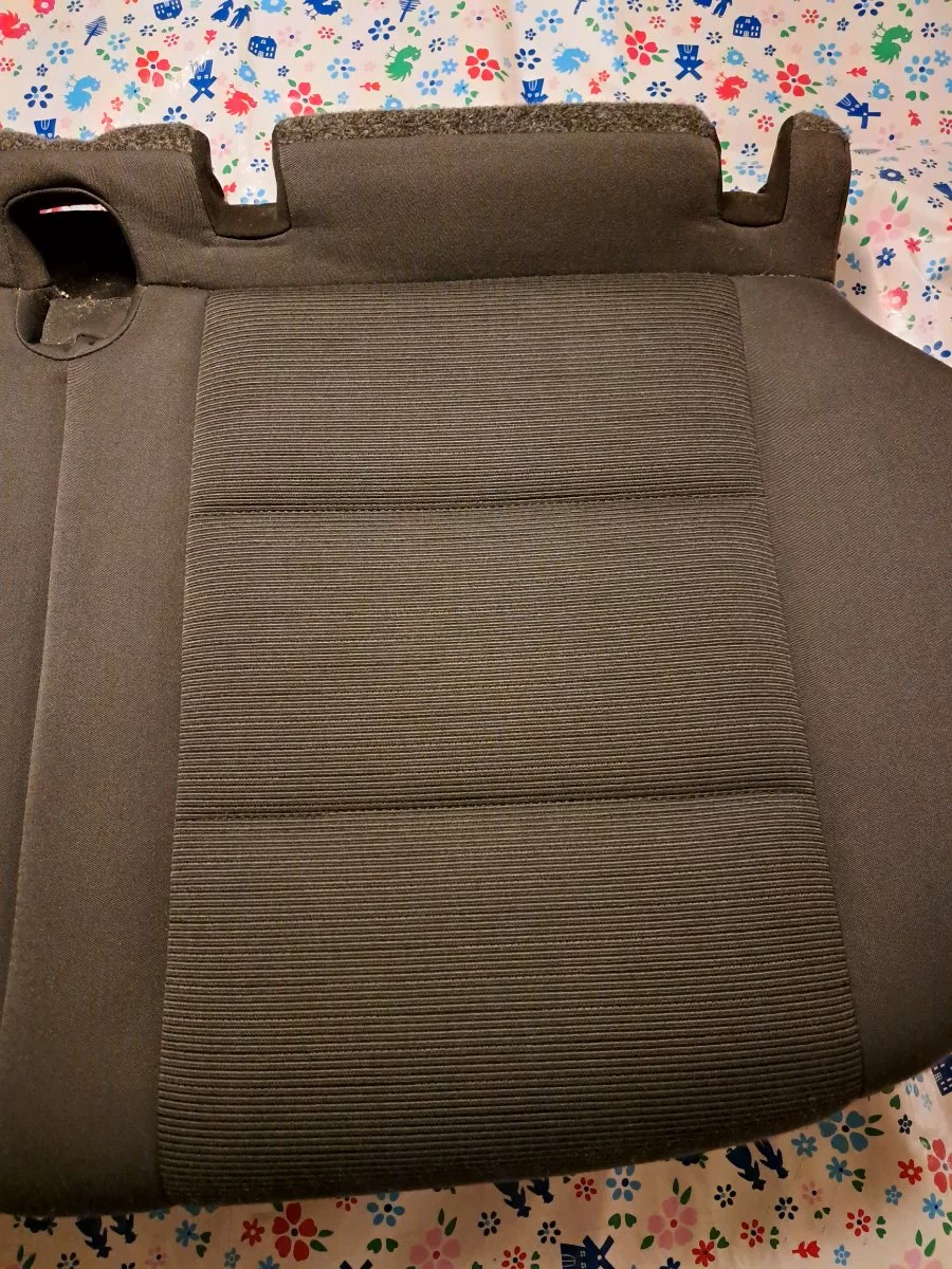

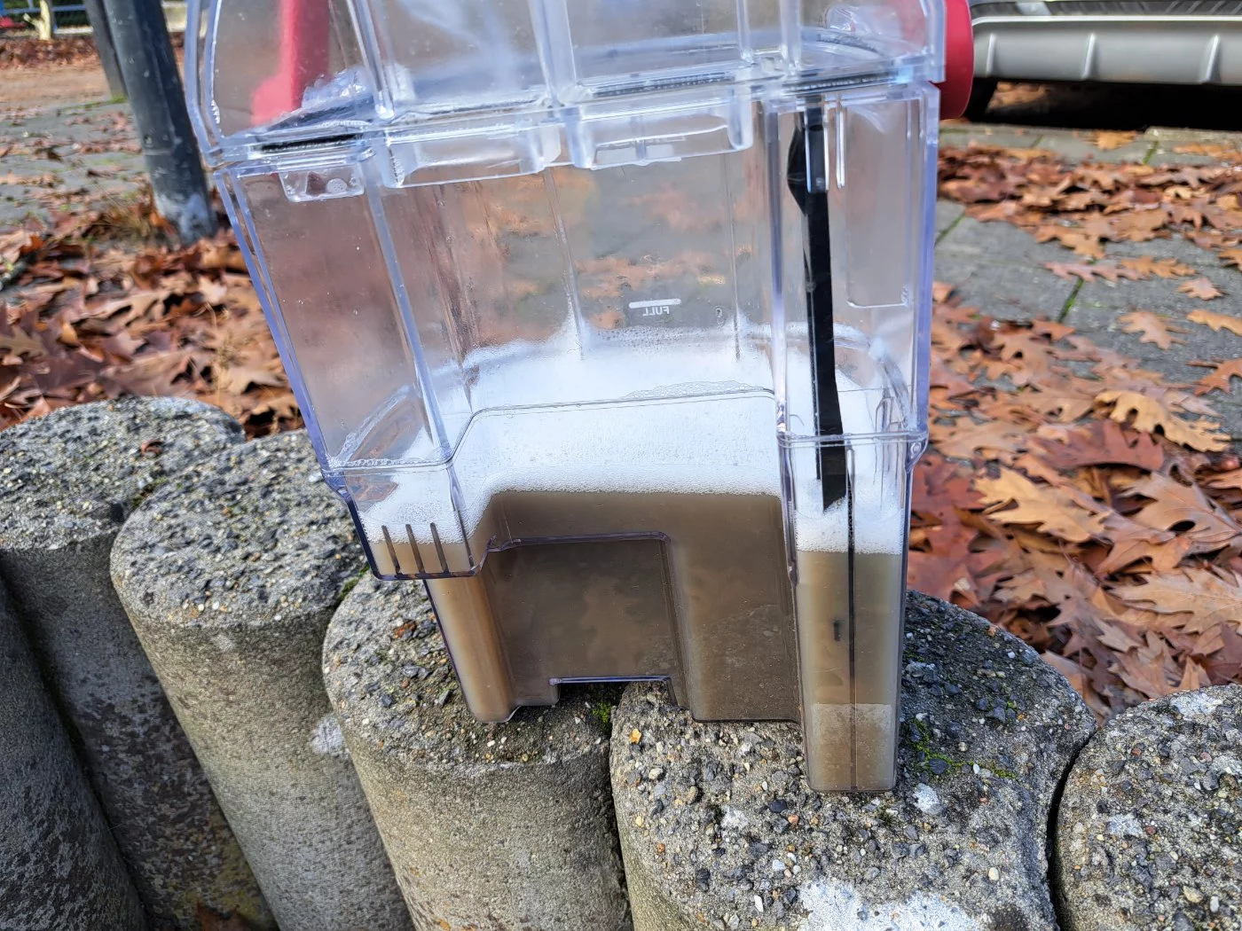

Voorlopig de laatste. Moet geen hobby worden.
Denk 10 liter schoon water gebruikt en alle tanks waren zo smerig als op de foto.
Duurde ruim 3 uur, had gehoopt met uurtje klaar te zijn.
