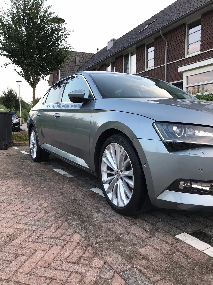

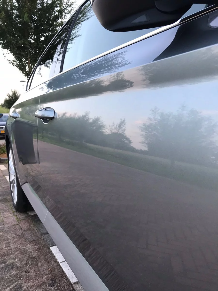

Of een laagje Gyeon Cure. Goed plan. Alleen zou ik de meerwaarde graag willen weten (voor mezelf). Ik moet nu moeite doen om de swirls te zien in zon. Ligt aan kleur van auto denk ik. Als ik hem dan gepolijst heb, zou die dan zo velen malen mooier er uit zien qua glans? Enne krijg je van kleinen ook weer swirls? Of hoef je na kleien niet noodzakelijk te polijsten?
Onderstaande foto’s na reinigen, waxen (3weken geleden) en Gyeon Cure.
Als je een fijne klei gebruikt en een goede glijmiddel dan kun je de kans op krasjes minimaliseren. Het is dus niet perse noodzakelijk om te polijsten na het klei-en. Sterker nog, niks moet. Als jij tevreden bent over het resultaat dan sta je met 2-0 voor. Om op je andere vraag een antwoord te krijgen... Je auto gaat zeker meer glans geven. Krasjes, swirls of hoe je ze allemaal wilt benoemen zorgen voor licht verstrooiing ofwel het spiegeleffect wordt verstoord. Als je goed gaat polijsten maak je het oppervlak weer helemaal glad (als een spiegel dus) en krijg je een goede licht buiging.
Op een grijze wagen vallen swirls minder op. Het zal mss nu nog echt nodig zijn maar tis natuurlijk wat je zelf wil. Na kleien hoef je niet noodzakelijk te polijsten al wordt het wel aangeraden. Met kleien kan je soms marring veroorzaken die je met het polijsten dan weer weg krijgt.
