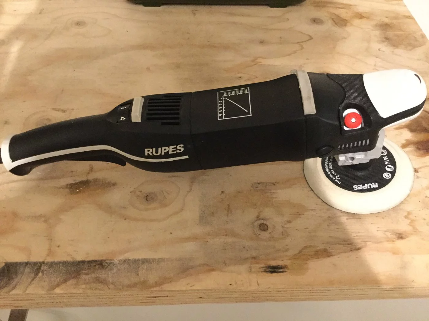

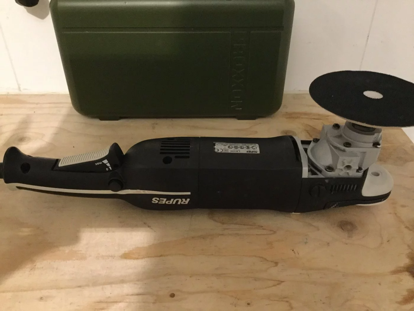

Recent is de Rupes lh19e toegevoegd aan het machine park.
Technische gegevens:
  • Steunplaat ondersteuning: 50-150mm
  • Vermogen: 1200 Watt
  • Toeren: 450-1700 toeren per minuut
  • Gewicht: 2200 gram
  • Draad steunplaat: M14
  • Lengte kabel: 9 meter
Vandaag heb ik er ook mee gewerkt.

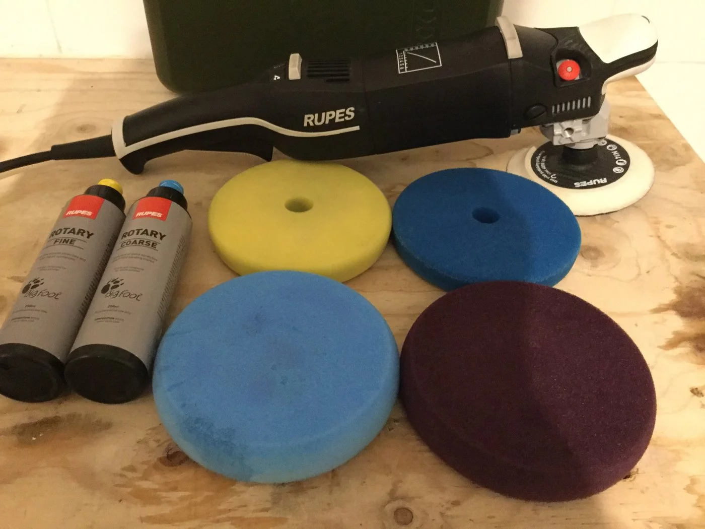

Bijgeleverd zijn ook een Rupes blauwe en gele Rotary pad alsook blauw en gele Rotary polish.
De blauwe pad = relatief zacht maar icm Rupes blauw Rotary zeker in staat swirls te laten verdwijnen op een keiharde lak.
De gele pad =niet geprobeerd omdat ik toch niet wil finishen met een Rotary.
Ook heb ik wat andere pads geprobeerd.
Scholl blauw =(medium cut) is denk ik een fractie harder dan de Rupes blauwe pad en werkt op zich goed.
Scholl paars = Een stuk harder dan de Rupes blauwe pad en ik vind een wat hardere pad lekkerder werken/beter te sturen dan een wat zachtere pad. Scholl Paars is op dit moment zeker favoriet op de Rotary.
Qua handeling is er niet zo heel veel verschil met mijn Rupes 18 echter was de progressieve schakelaar even wennen icm de snelheidsregelaar. Eenmaal gewend is dat best makkelijk.
De bijgeleverde backingplate is dunner en iets flexibeler dan mijn oude backingplate werkt erg prettig!
Persoonlijk vind ik het jammer dat Rupes er een gele pad (combo polijstmiddel ) in het pakket doet ipv bv de Rupes blauwe wollen pad daar de meeste detailers toch finishen (hoop ik wel) met een exentrische machine.
Wat verder ook opvalt in de Rupes Rotary range kun je zelfs wel een witte finishing pad kopen maar ik zag zo snel geen medium pad/combo. Niet elke lak is keihard denk ik dan.
@Ric325i Heb je enig idee over het verschil in levensduur tussen de verschillende pads? Ik bij de Rupes clinic begrepen dat de blauwe rupes pads vrij snel verslijten door de open structuur. En nog een vraag, wat bedoel je precies met positieve trigger?
@Cordoba ,
Met de progressieve schakelaar/trigger is verder inknijpen=hoger toerental draaien met als grens wat je hebt aangegeven met de snelheidsdraaischijf op de machine. Ook heeft ie een slow start.
Op mijn 21 heb ik een blauwe pad gehad welke erg grof oogde mede door de open structuur van de pad ik was geen fan van deze pad tevens had ie een erg korte levensduur.
De blauwe Rotary pad heeft absoluut een ander type schuim en is minder hard ,ik heb er nu 1 dak mee gedaan en zie amper slijtage (mag ook wel natuurlijk) vooralsnog vind ik em zeker niet slecht (had wellicht een tandje harder uitgevoerd mogen worden van mij maar goed)! Ook de correctie icm Rupes Rotary blauw polijstmiddel viel niet tegen. Om nou speciaal Rotary polijstmiddel te kopen tja ik zou het niet doen...
Voor nu vond ik Scholl Paars/S17 echt een wereld combinatie en dat draaide erg lekker en stabiel.
