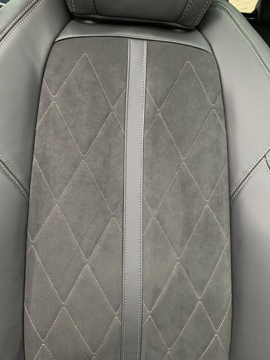

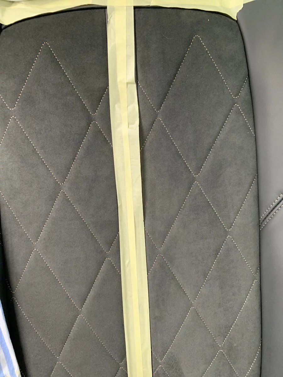

Vandaag de (voorste)stoelen gedaan, nadat het proefstuk alcantara geen vlekken liet zien.

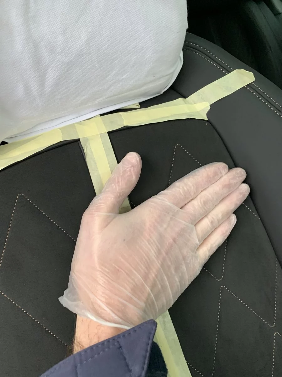

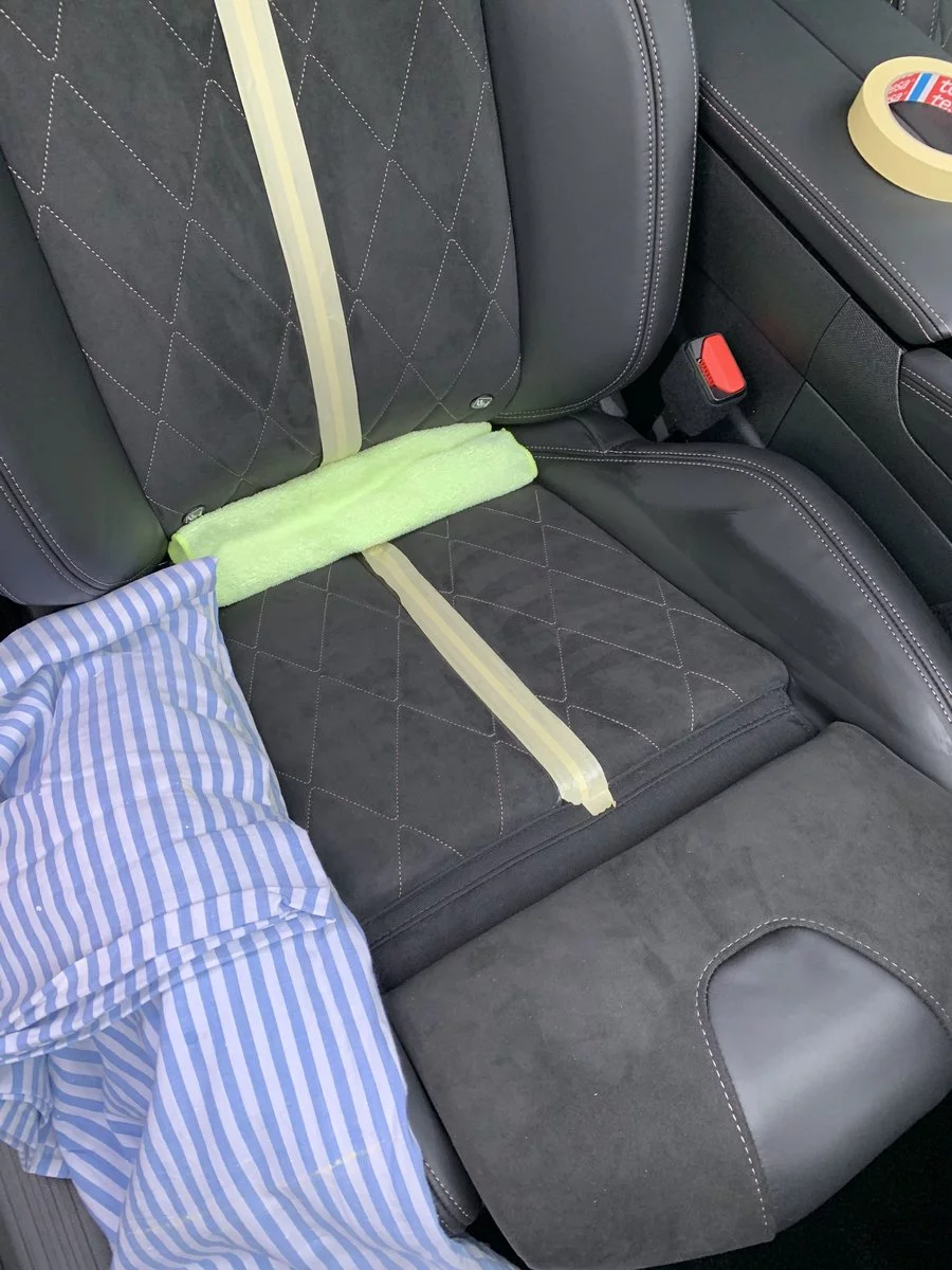

Eerst al het leer even afgeplakt en doeken op de zijwangen.
PS. Als het toch op het leer komt, meteen afdoen (apc). Anders moet je echt gaan poetsen.
Toen het alcantara ingespoten met Gyeon FABRIC COAT. (Foto alleen links opgebracht)
Vervolgens met de hand de coating ingewerkt in het alcantara.
En nu 12 uur laten zitten. (Vanavond maar fietsen)
De vloermaten heb ik eerder deze week behandeld. Daar heb ik lichte vlekken! Welke met een borstel weg heb gepoetst, of kunnen verbergen. Dus goed testen!!!
