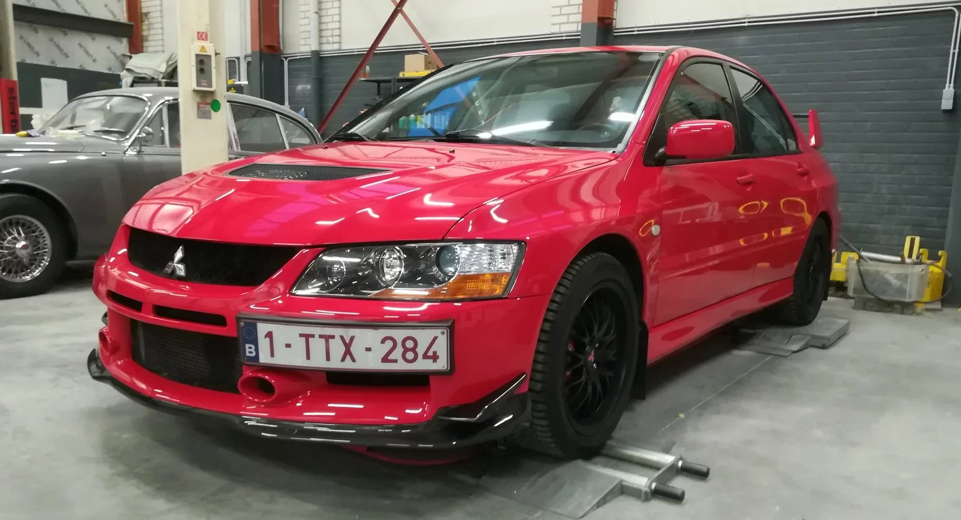

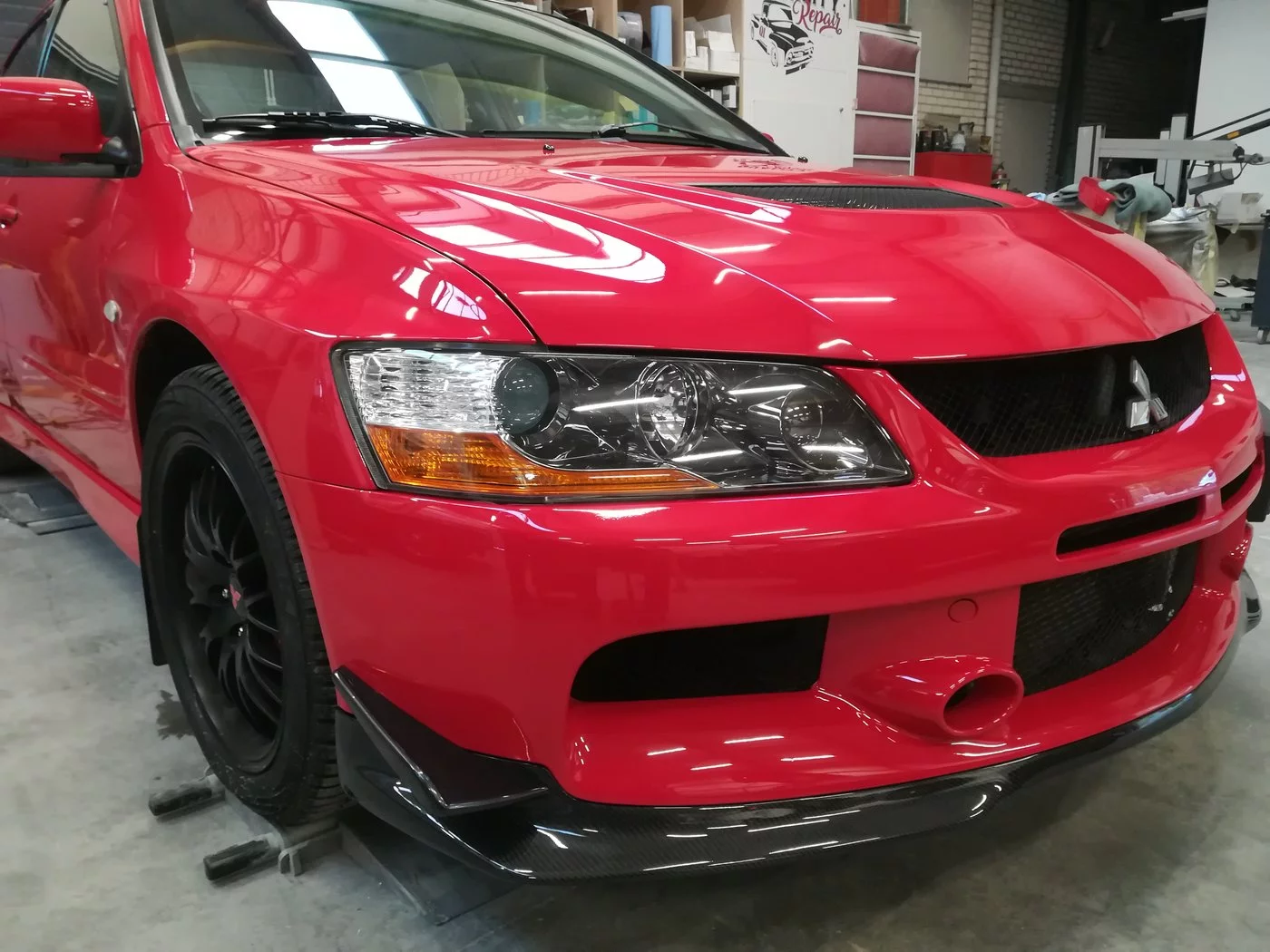

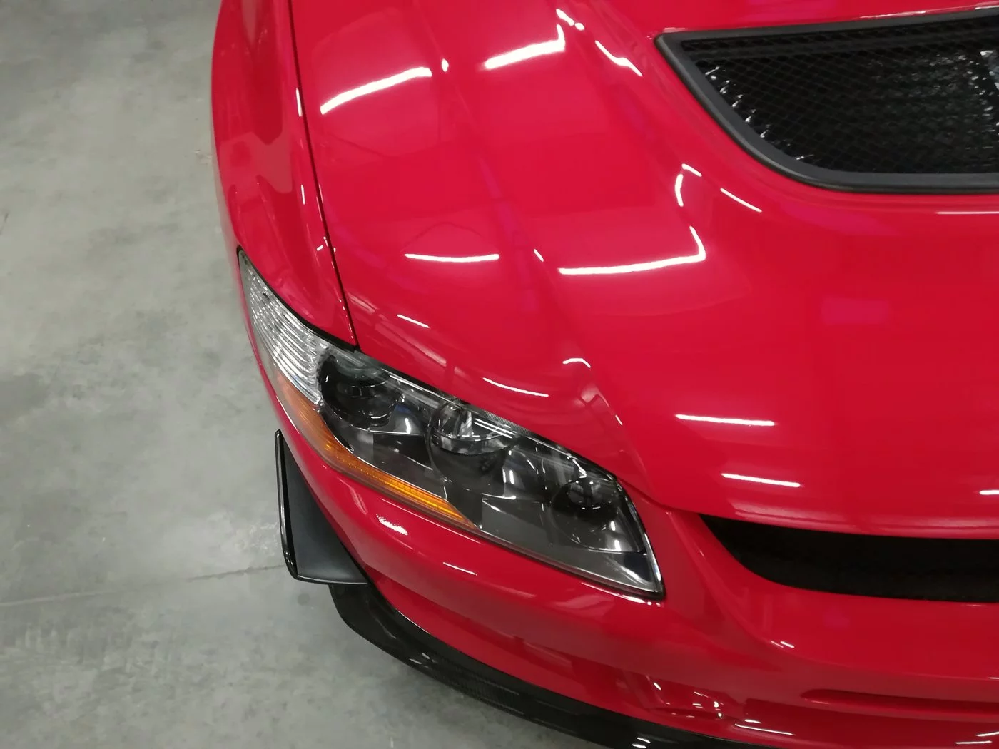

Fotootjes, hij gaat nu 23 uur rusten, dan snel de Cure erover en karren maar.

Rest komt nog wel, FF in elkaar zakken nu. ;) En ja, gekend excuus, maar als je er rond loopt ziet het er nog beter uit.
Weet niet wie van ons twee het meest fier was, ik denk dat het gelijkspel was. :p

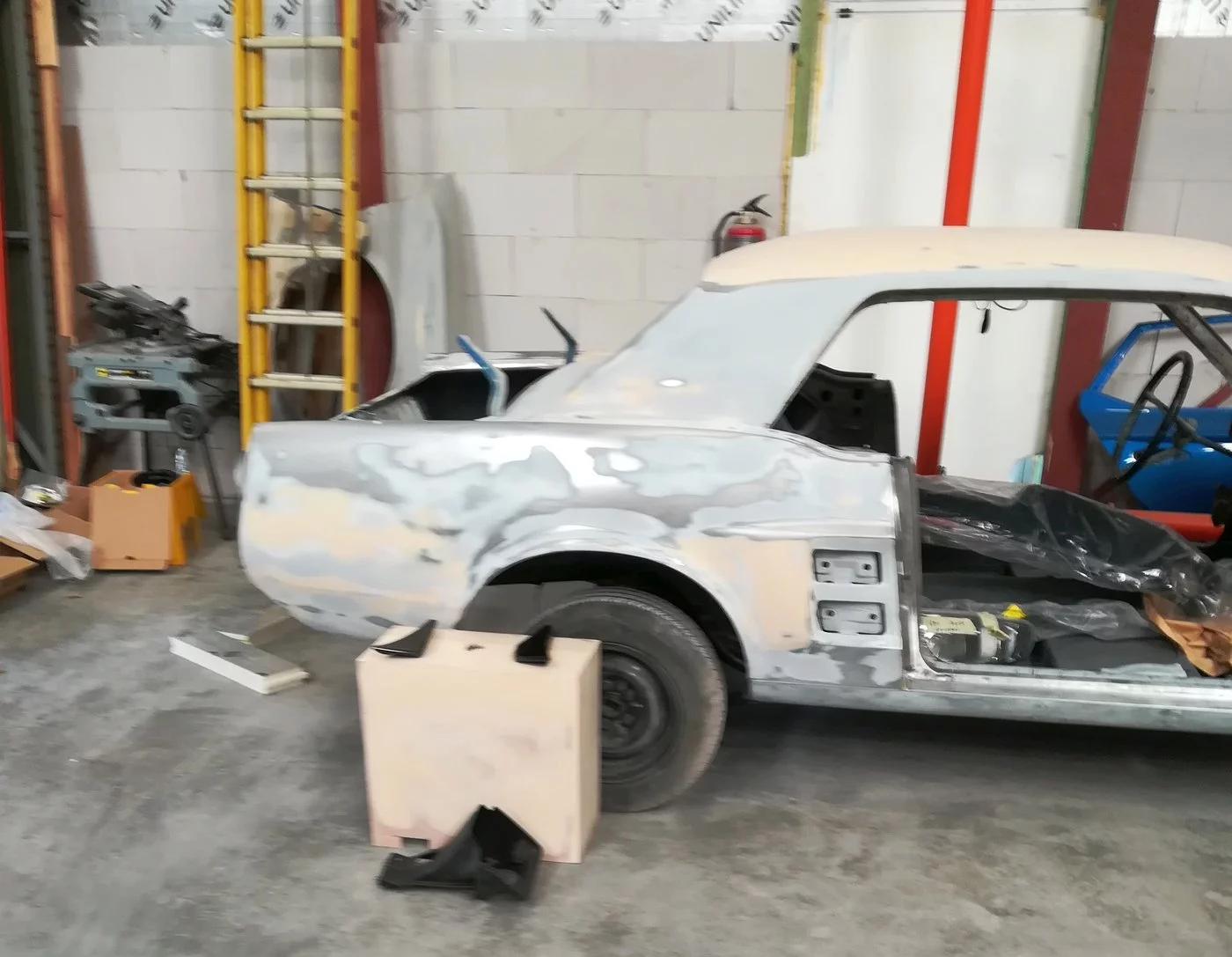

O ja, nog helemaal vergeten. Moest de auto achteruit parkeren op de brug, rij naar voren, ik kan best goed inschatten, maar er zat iets onder de "line of sight".
Dus horen we "bump"... voorbumper tegen de auto voor me. Snapte er niets van totdat...
Houten bakje. Gelukkig niets te zien aan de bumper, maar een echt lekker begin was het niet. :eek:

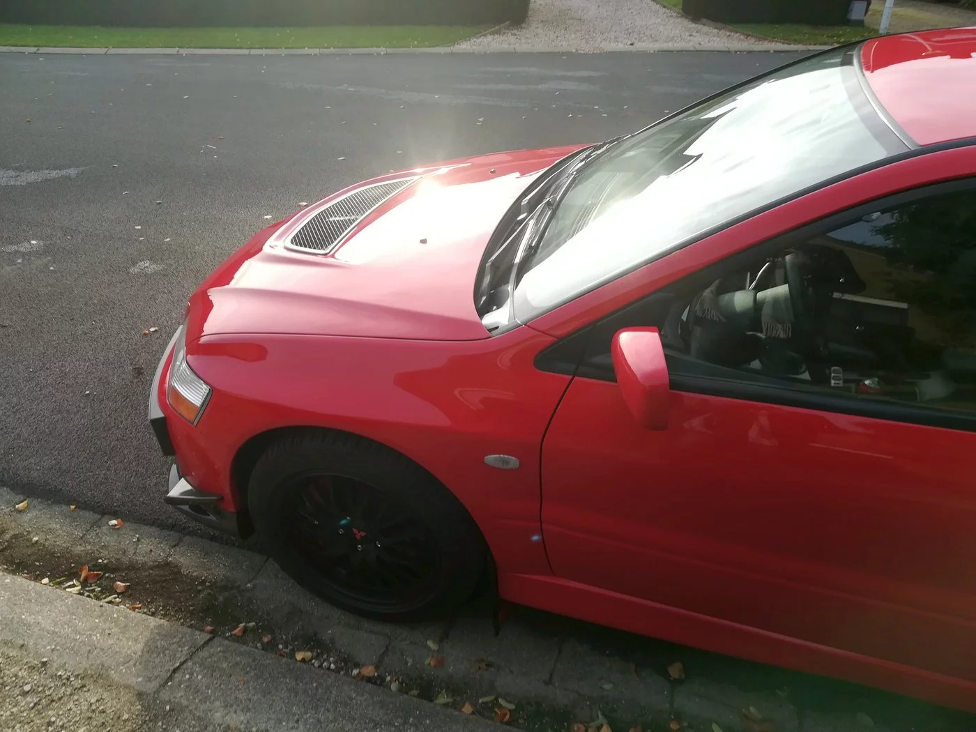

Voorbeeld: heb nu 400 km gereden door weer & wind, helse regen, dauw, vrieskou, weer dooien, en sommige delen lijken nog steeds alsof ze net gewassen zijn. Dat heeft een "meerwaarde". Misschien bestaat of bestond zo'n draad al, maar ik bedoel dus een show-off nadat je al een tijdje gereden hebt zonder de auto verder aan te raken. Ik ben hier niet meer aangeweest (behalve aan de banden) sinds die zaterdag toen de coating er op ging (7 dagen geleden dus). Ik moet zeggen dat ik echt verbaasd ben. Ik vermoed dat het de coating is die hier vooral speelt?
Natuurlijk zou het een kleintje zijn om FF te foamen etc. maar ik heb het druk, dus het past nu even niet. Ik denk dat we allemaal wel zo'n periodes kennen. Dan is het leuk dat het harde werk nog steeds zichtbaar is.
