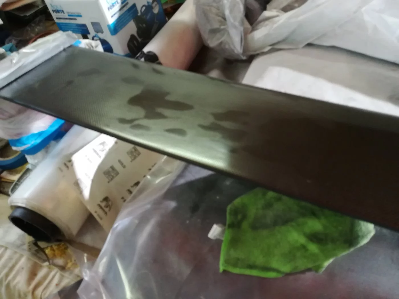

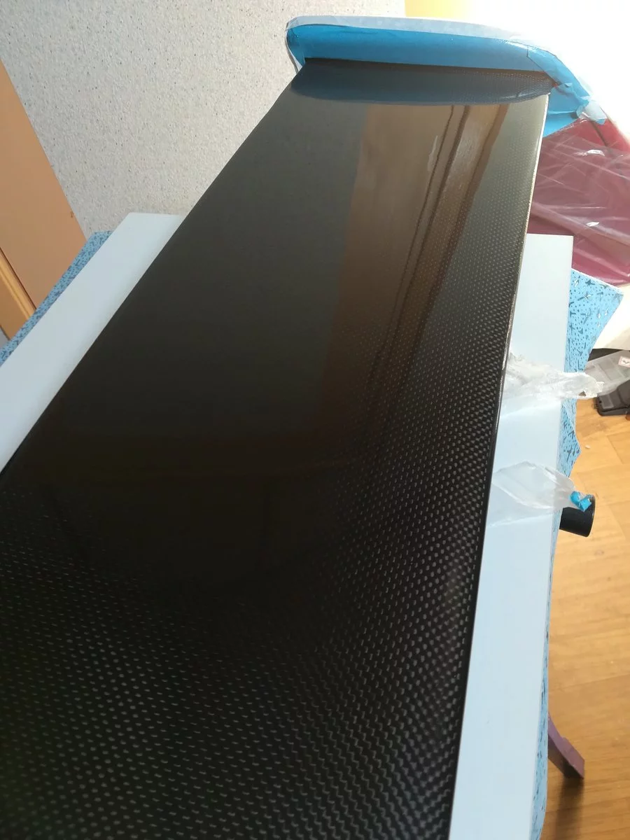

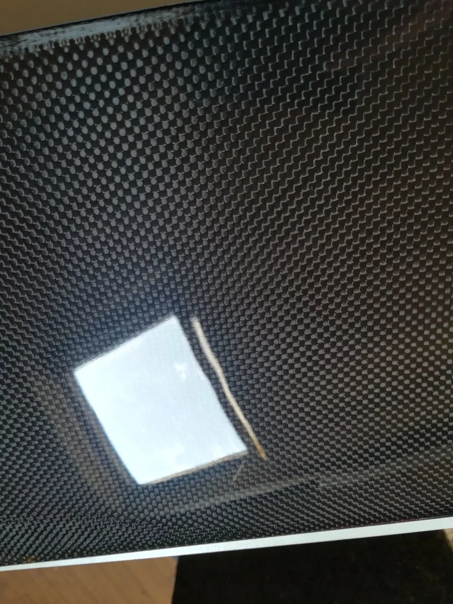

Jah, maar verraderlijk. Veel werk, en na een tijdje zie je het gewoon niet meer. Heb op den duur de DAP bovengehaald om het geheel te polijsten met S3/schoon te maken en te kijken waar ik nou precies zat. De blinkende delen moeten er dus nog af. Helaas is het geen vol carbon (op de Evo 8 was dat wel zo) maar een laagje bovenop ABS plastic. Als je daar doorheen schuurt...
Maar nu is het duidelijk, alles wat niet mat ziet moet er nog af. Nu nog tijd vinden om het af te werken.
