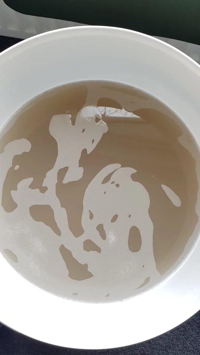

Nou, na heul, heul veel heet water en 300ml aan APC, lijken de doeken aardig gefixed! Vandaag de eerste keer een droogdoek gebruikt van deze lading en dat beviel heel erg goed.
De doeken waren net gewassen, maar daarna nog hydrofoob. Dus besloten om maar wat te proberen. 45L heet water in verschillende emmers, gecombineerd met veel APC, ben ik lekker tekeer gegaan. De doeken hebben ongeveer een dag geweekt, naderhand zagen de soppies er als volgt uit:
Flink smerig dus. Hierna met heet water en flink wat schoonmaakazijn de doeken uitgespoeld tot er weinig of geen schuim meer van afkwam. Afgemaakt met een 60 graden wasje lang programma in een vers schoongemaakte wasmasjien. Toerental op 900, ophangen om te drogen en vervolgens nog een half uurtje in een koude droger.
Doeken voelden naderhand merkbaar anders aan en wat ik tot nog toe heb ervaren werken ze weer goed. Ter vergelijking heb ik een complete nieuwe droogdoek. De nieuwe werkt beter, maar het verschil is acceptabel. Op zichzelf zijn de doeken weer fijn om te gebruiken.
Inmiddels ook een volwaardig MF wasmiddel in huis waarmee ik een deel van de doeken nog eens nabehandel. In de emmer heeft het i.i.g. nog wat vuil uit de doeken weten te halen.
@Viffer en de rest bedankt voor de tips, vooral het hete water heeft veel verschil gemaakt denk ik, terwijl ik daar erg bang voor was. Ik moet bekennen dat ik bij poetsklanten, de droogdoek naderhand ook gebruik op dorpels, waarbij er veel vet en smeer in de doeken komt. Dit was ook te merken in de emmers, door een vettige aanslag en zelfs vetdruppels. Hopelijk was dat de grootste boosdoener en zal ik daar rekening mee moeten houden.
