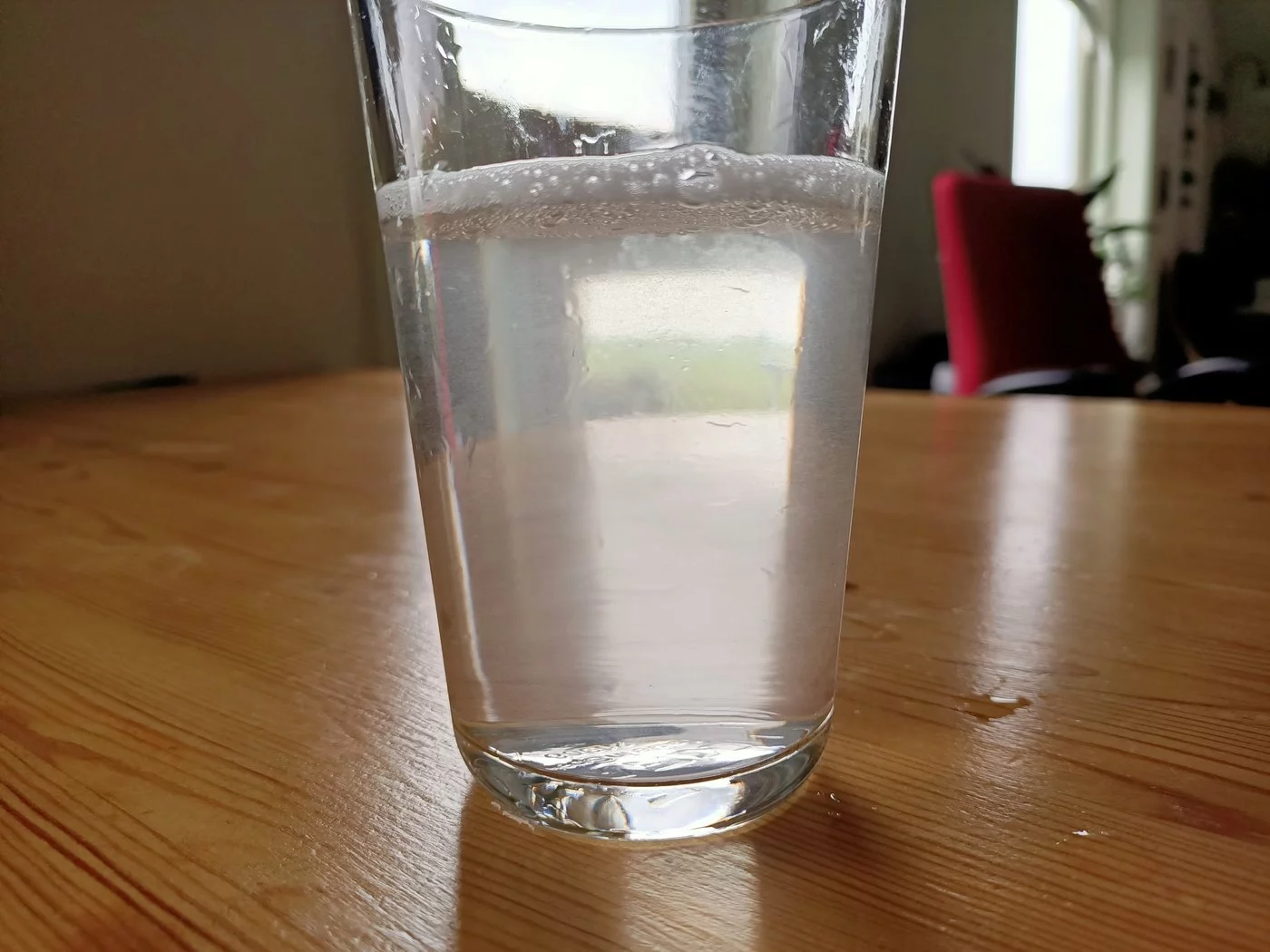

Ik heb laatst de AH Puur wasmiddel gebruikt voor het wassen van mijn nieuwe droog- en glasdoeken. Na ongeveer 6 30L emmers water, 4 keer spoelen en twee keer wassen heb ik daar nog steeds plezier van. Er blijft iets raars achter op de doeken, wat je voelt aan je handen, en het water dat van de laatste emmer af komt ziet er zo uit:
Genieton! Iemand tips om dit te herstellen? Het wordt per emmer en wasbeurt wel minder, maar nog 6x wassen doe ik liever niet. Schoonmaakazijn lijkt niks te doen (heb me laten vertellen dat dit wasmiddel neutraliseert). Heb ook al geprobeerd te wassen met een beetje Optimum Power Clean: lijkt op Meguiar's APC Plus.

@wings-hifi Dat water van de foto komt van de doeken af als je ze in een emmer water doet, met de wasmachine lijkt niks aan de hand!
De doeken zelf hebben al flink wat schoonmaakazijn gezien, maar ook dat mag niks baten. Als ik azijn toevoeg aan de bovenstaande beker verandert er ook niks. De doeken ruiken nog steeds enigzins naar wasmiddel ook.
