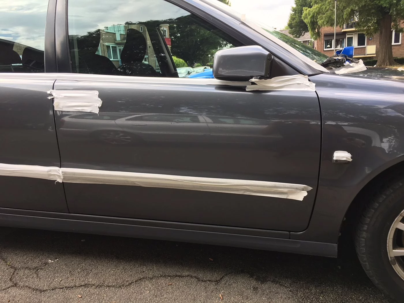

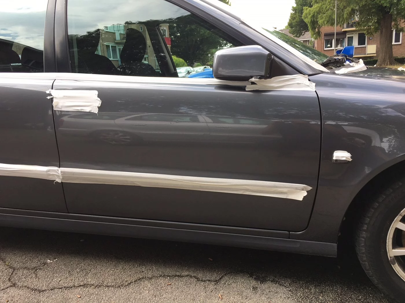

Ook spetter ik nogal overal, vandaar dat ik die delen afplak.

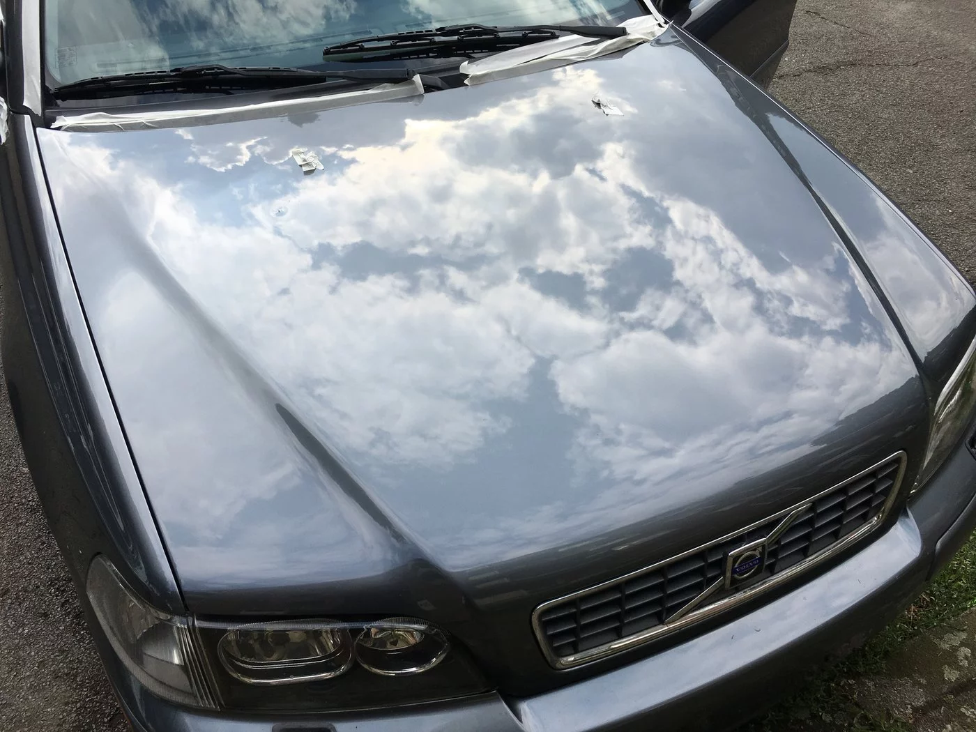

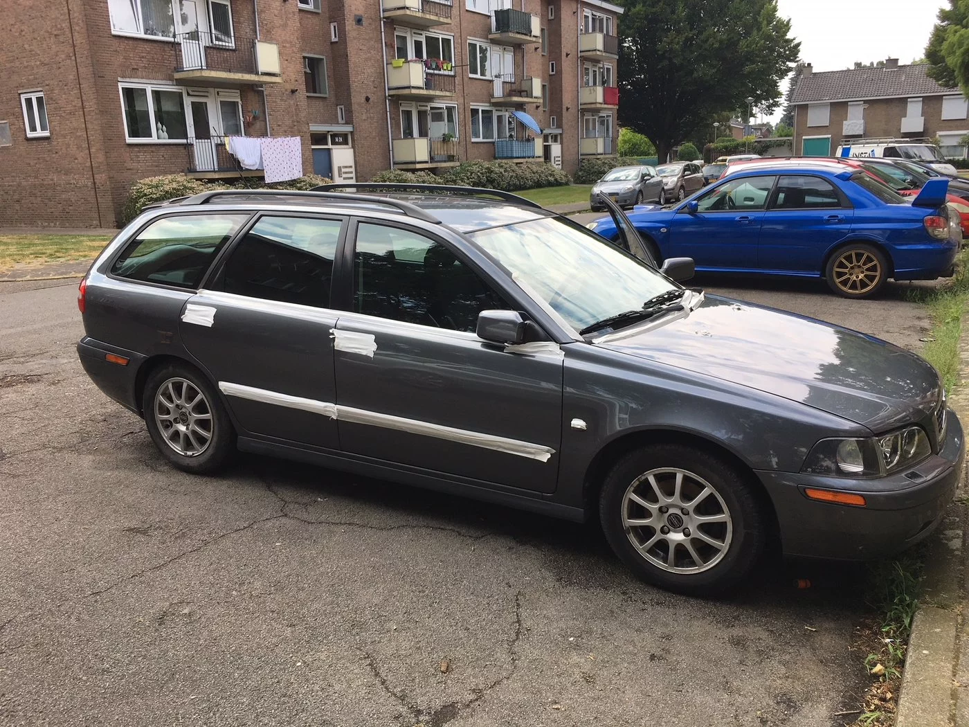

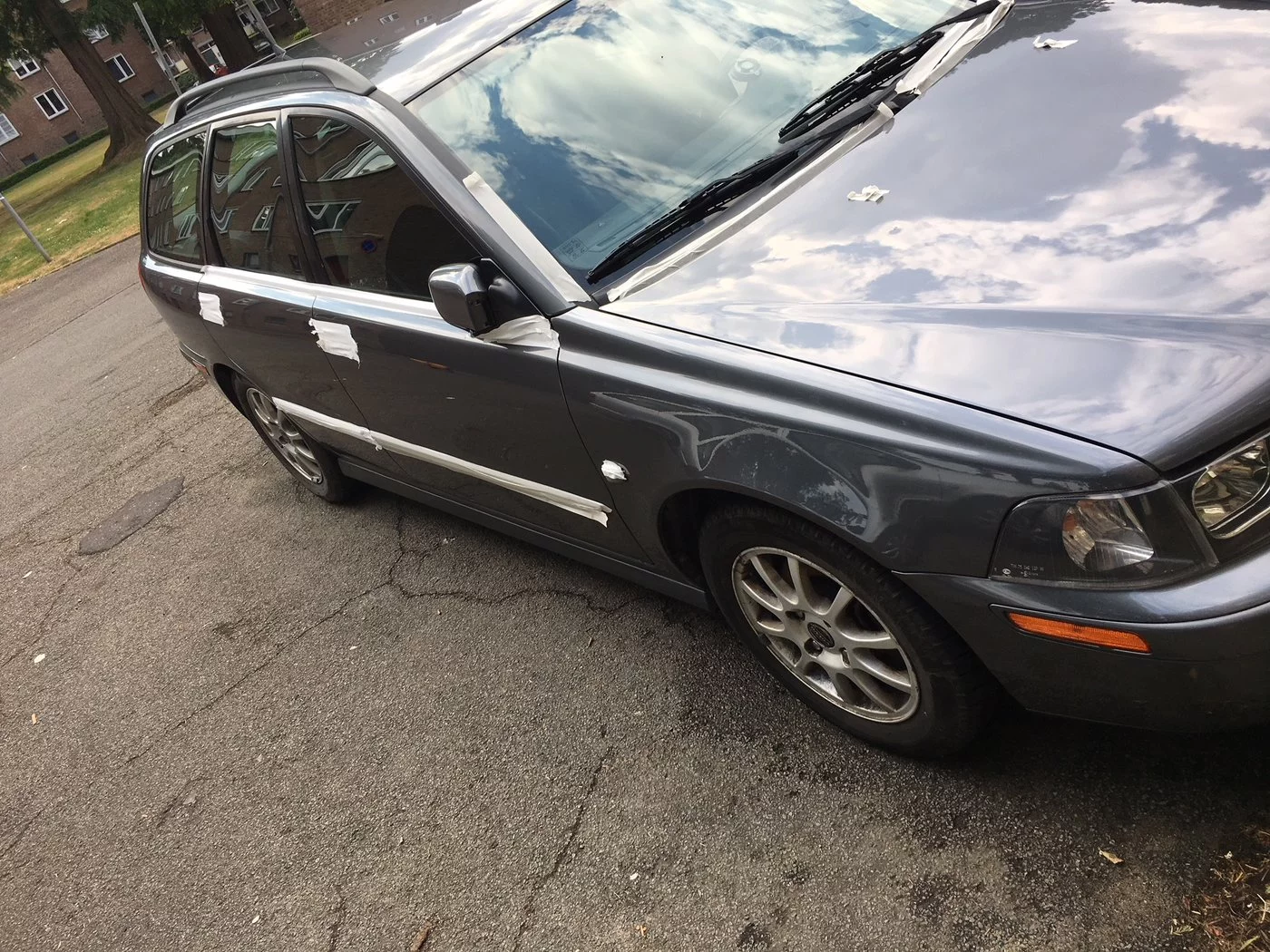

Na 1 tot 2 dagen poetsen is dit het resultaat, moet zeggen op de foto ziet het er veel mooier uit denk ik.
Tevens heb ik maar 1 kant gepolijst en de motorkap, omdat ik het best zat was
Dit is het resultaat

Oef, dat is zonde van je tijd en moeite. Het lijkt er inderdaad op dat je te niet helemaal weet hoe je het moet aanpakken. Daarbij is een rotary best krachtig en niet geschikt voor een beginner. In jouw geval ben je waarschijnlijk te voorzichtig, wat aan de ene kant juist goed is omdat je dan de lak/randen/kunststof/etc. niet beschadigt, maar aan de andere kant behaal je ook niet echt resultaat. :p
Polijstmiddel dat opdroogt, dat kan komen omdat hij simpelweg op een te warme lak en/of te warme omstandigheden wordt gebruikt en dan ook nog eens door de polijstmachine op zijn donder krijgt. ;) Warmte! Ook kan het komen tijdens koudere omstandigheden en je het middel teveel doorwerkt.
Weinig tot geen resultaat kan dus aan verschillende dingen liggen. Je basiskennis van het polijsten, skills met de machine, de combinatie van pad + polijstmiddel moet grof genoeg zijn en uiteraard of je vooraf wel een goed inleidend gesprek hebt gehad met de auto.

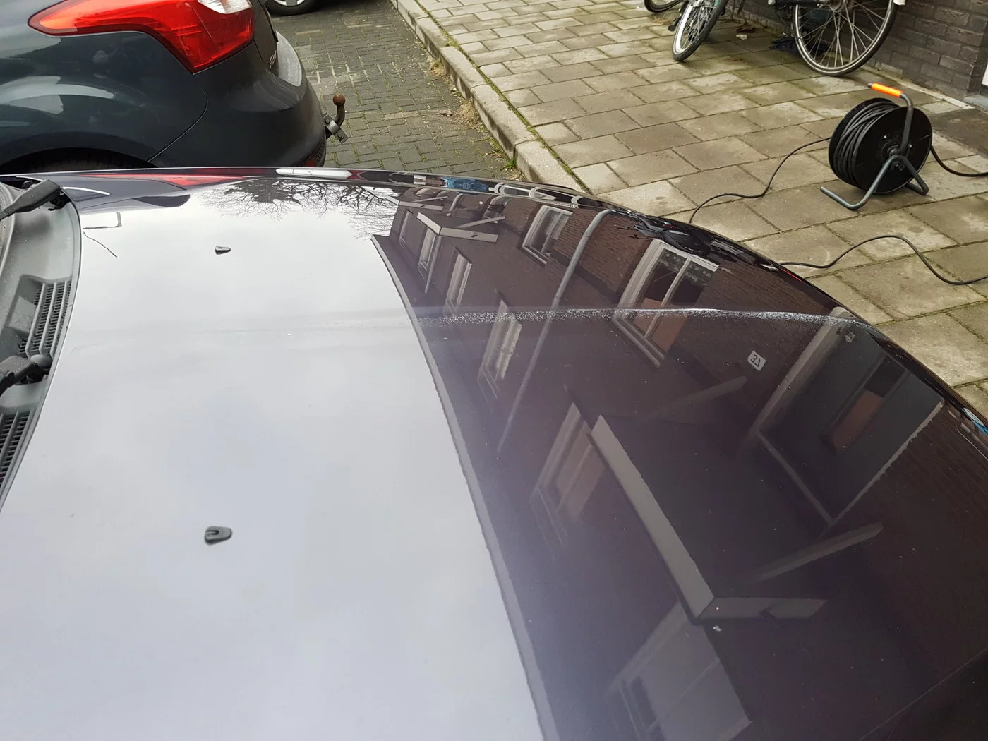

Polijsten met een DAP en vervolgens naar de spuiter moeten, dat zou ik waarschijnlijk nog niet voor elkaar krijgen als ik het zou willen. :p Hufterproof gaat in mijn geval dus zeker op. ;)
Hieronder een video + foto van dezelfde Volvo en kleur (denk ik). Met één hit met een BF21 kwam ik tot dit resultaat. Met een DAP zouden er dan waarschijnlijk 2 hits nodig zijn. (De BF21 heeft een grotere uitslag dan de DAP, maar is daardoor minder breed inzetbaar)
