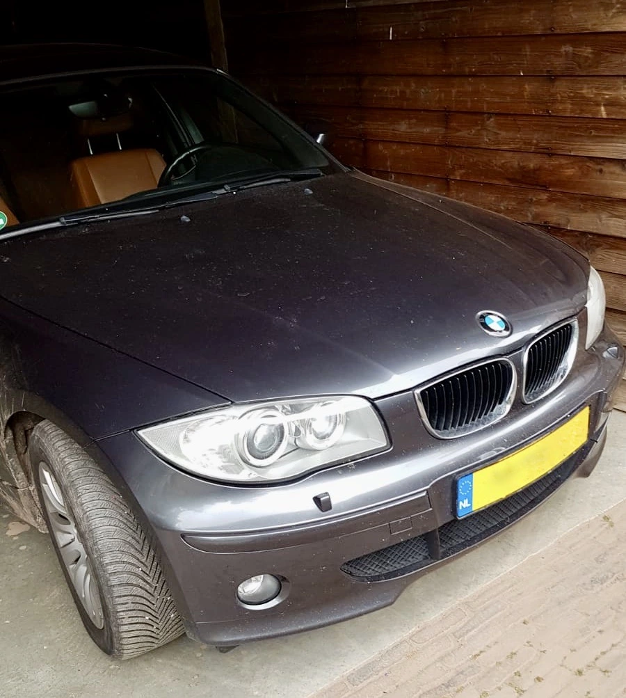

Binnenkort waarschijnlijk voor het eerst voor 'echt' geld een detailklus :D Via, via is er mij gevraagd of ik deze BMW (1-serie?) wil wassen, kleien, polijsten en waxen. Ik heb de auto nog niet gezien in het echt, dus dat moet eerst maar even voordat ik een prijs ga bepalen (op basis van uren en producten) en de klus ga aannemen. Geen idee wat ik zou moeten vragen :p Ben benieuwd!:blush:
Bekijk bijlage 128174
Auto net even op bezoek gehad, wel helemaal vies en niet gewassen, maar goed. Kon al genoeg zien. Een echte krasstraat 'Swirl Mobile'. En op bijna elk paneel wel een dikke kras of veeg, ook op plekken waar je het normaal niet verwacht. Voor- en achterbumper zijn overgespoten geweest zo op het eerste oog, waardoor waarschijnlijk ook over spray op de zijpanelen achter. Eigenaar verwacht niet heel veel, gewoon alle waskrassen eruit en de lichte krassen corrigeren, maar het dikkere gewoon laten zitten. Auto heeft ook 350k op de teller, maar 'moet gewoon weer mooi glanzen in de zon'. Wel een uitdaging! :)

@Quantoxx Ik denk niet dat het qua budget een meerstaps polijstbeurt wordt. Ze waren het opzich wel eens met mijn '50 euro onkosten + 10 euro voor elk uur werk'. Ik zei ook dat ik wel 4 a 5 dagen bezig kan zijn om hem echt weer tiptop te maken, maar dat hoefde niet. Daar zou dus het budget wat te laag voor zijn. Ook is 2 a 3 dagen voor hun ook wel max dat zij de auto kwijt zijn, waarop ik zei dat het dan een eenstaps sessie wordt met glaze. Voor rond de 200 euro zouden ze wel akkoord mee gaan, maar ik vind het toch nog wel moeilijk om dan te bepalen wat ik allemaal kan doen in die tijd :p
@LAWRENCIO_XD - Tja, voor die €50 + bijv. twee keer een dag van 8 uur... Dan kan je een hoop behalen. Maar dan moet het wel alleen het exterieur zijn en niet dat je ook ''effe'' het interieur moet gaan stofzuigen/schoonmaken/dressen. (Lijkt simpel, maar kost altijd meer tijd dan je denkt :P)
De was-stappen kunnen al de nodige uurtjes in beslag nemen. Pre-washen, kwasten van naden/kieren/etc, handwassen, reiniger(s), kleien... En dit is wanneer je niet voor verrassingen komt te staan zoals overdadig veel vliegroest en dergelijke.
Qua polijsten weet ik ook niet hoe hard de lak is. Althans, kan mij niet herinneren of ik ooit een E80'er gedaan heb. De voorganger E46 kon ik op zich redelijk snel corrigeren met een BF21 en compound. Dus dan zou je met een DAP + compound ook niet al teveel tijd kwijt zijn.

Vergeet niet dat je bij deze auto flink moet reinigen, gezien de staat op de foto.
Ik ruik nog wat onzekerheid bij ''de klant'' en jou. Vooraf afspreken wat er behaald wenst te worden is écht belangrijk.
Ik heb gevraagd of de auto na een wasbeurt even langs kan komen, misschien dat ik dan snel even een testpot kan maken om te bepalen hoeveel power ik nodig heb.
Als dit gaat gebeuren, dan heb je kans dat je een paneel (of gedeelte ervan) flink opknapt en er een bizar verschil ontstaat. :P Aan de ene kant mooi om te laten zien wat er te behalen valt en zou je ook een paneel kunnen doen met een glaze/AiO waarbij je duidelijk aangeeft dat dit paneel dan tijdelijk netjes is. Minder netjes als goed gepolijst én tijdelijk.
Aan de andere kant is het mij regelmatig overkomen dat men een auto volledig misbruikt en er niet naar om kijkt, maar het ontstane kleurverschil na een testspot ineens wél storend was.
TL;DR --> Goed afspreken wat er verwacht kan worden en de prijs hiernaar afstellen.
