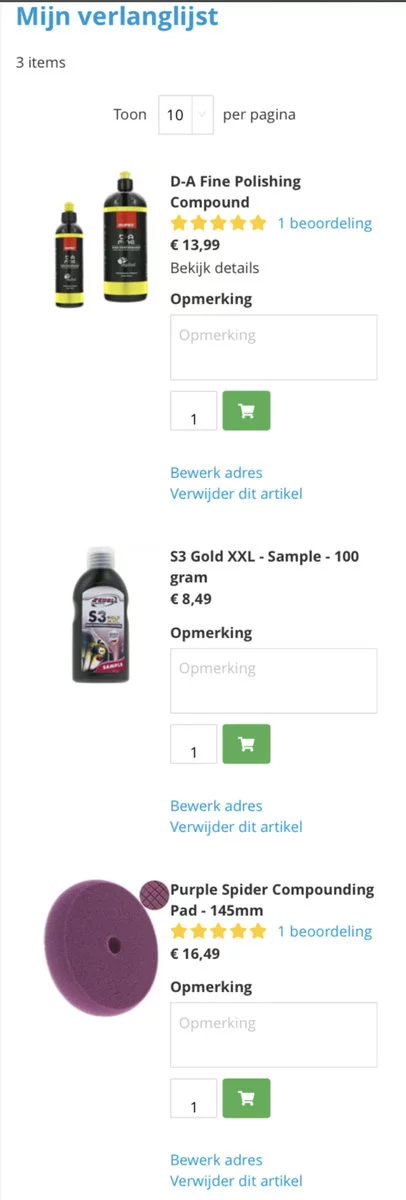

zo ziet mijn wishlist er uit voor het moment. Die rupes fine polishing pad lijkt mij een beetje overkill met de pads die ik al ter beschikking heb, lijkt overeen te stemmen met men blauw/rode pad.
andere suggesties zijn welkom voordat ik ga afrekenen.

Van de cutting pads zou ik er min 2 nemen en ik zou min 1 gele Rupes nemen, die laatste is echt een hele fijne finish pad. Verder prima.

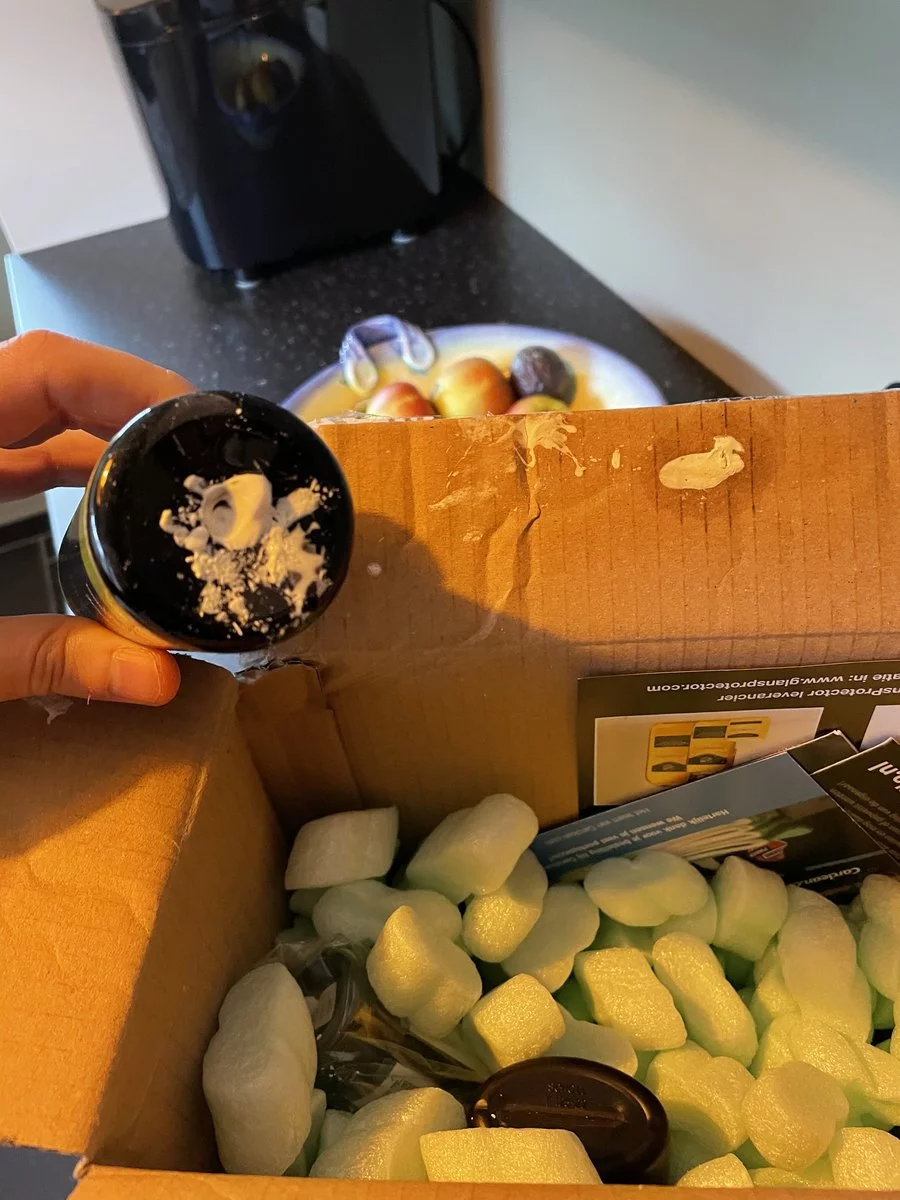

Klein ongelukje met mijn bestelling ( zie foto). Peg. Ik zie hoe ik dat met carlean kan regelen.

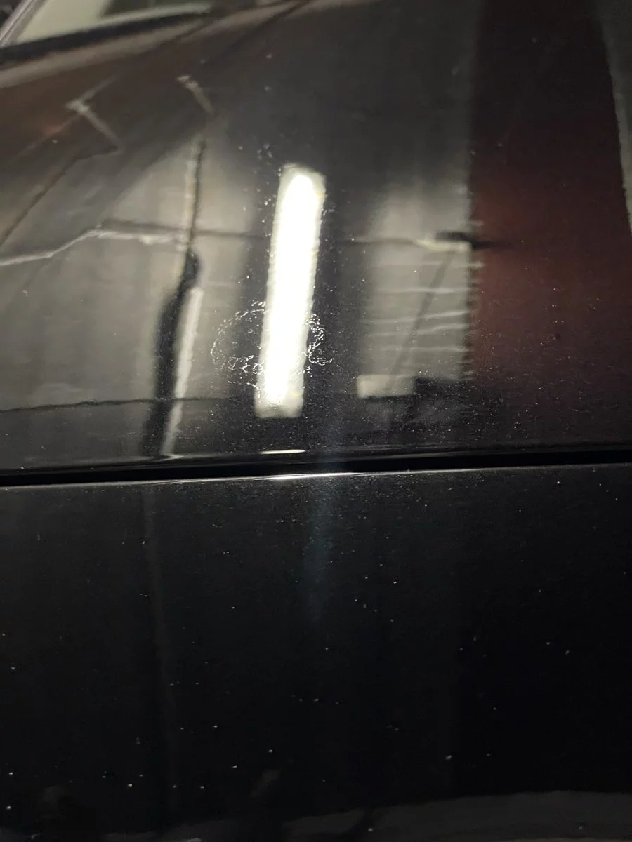

Anyway, ik zag veel beter resultaat met mijn huidige producten. De scholl S3 in combinatie met de spiderpad gaf een zeer goed resultaat. 4 passes op een test spot waren 80% van de defecten al weg, een tweede polijst beurt met nogmaals 4 passes was alles weg. Afgewerkt met een medium cutting pad en de D-A fine polishing compound. En het resultaat was hetgeen ik verwachte. Waar ik het wel een beetje moeilijk mee heb is vogelpoep, heb met de spiderpad en de S3 4 passes en 2 polijstbeurten gedaan , krijg verbetering maar een zeer lichte verbetering.

Momenteel doe ik 4 passes in 2 polijst beurten. Hoeveel polijst beurten mag ik zeker niet overschrijden om de lak niet te veel te beschadigen? Ik zie de diepere krassen verminderen. Maar ik verobderstel dat er ook iedere keer een laagje lak verwijderd word. Zou er ook niet voledig willen door zitten.

Het is onmogelijk om aan te geven hoeveel hits je veilig zou kunnen doen. Als je niet over een lakdiktemeter beschikt, dan kun je best een beetje proberen in te schatten hoe diep de betreffende krassen zijn en of het verantwoord is om die helemaal te corrigeren. Dus bijvoorbeeld swirls zul je met een gerust hart weg kunnen polijsten, een diepe kras die tot in je kleurlak zit zeker niet. Alles ertussenin wordt wat lastiger inschatten ;)
Verder +1 voor @Istnogferarie en @Brad :
Vogelpoep kan oppervlakkig zijn ingebrand, maar vaak zit het gewoon te diep om weg te polijsten. Ik heb zelf ook diverse plekken op mijn auto. Een paar zaten er in al in toen ik hem kocht en een paar heb ik later erbij gekregen. Niets aan te doen helaas : unamused:

Wat betreft de diepe krassen en de vogelpoep, het hangt er vanaf hoe diep de kras zit en hoe diep de vogelpoep is ingebrand. Bij een kras zijn er een aantal testjes die wel eens worden aangedragen (nagel, natspuiten) om te kijken hoe diep ze zitten. Als het door de blanke lak heen zit is het niet te corrigeren. Wbt de vogelpoep is dat wat lastiger te zeggen. Het kan idd te diep zitten. Ik heb het al een aantal keer zonder al te veel problemen verwijderd (zie bijvoorbeeld deze show off,) maar om dat veilig te doen is een lakdiktemeter en wat meer ervaring zeer aan te raden/noodzakelijk. Dan heb je het snel over wetsanden (schuren) en dan weer polijsten.
Je kan best nog wat extra passes compounden, zoveel haal je niet weg met je DAP, maar op een gegeven moment moet je tevreden zijn met wat je hebt behaald of een lakdiktemeter kopen.
