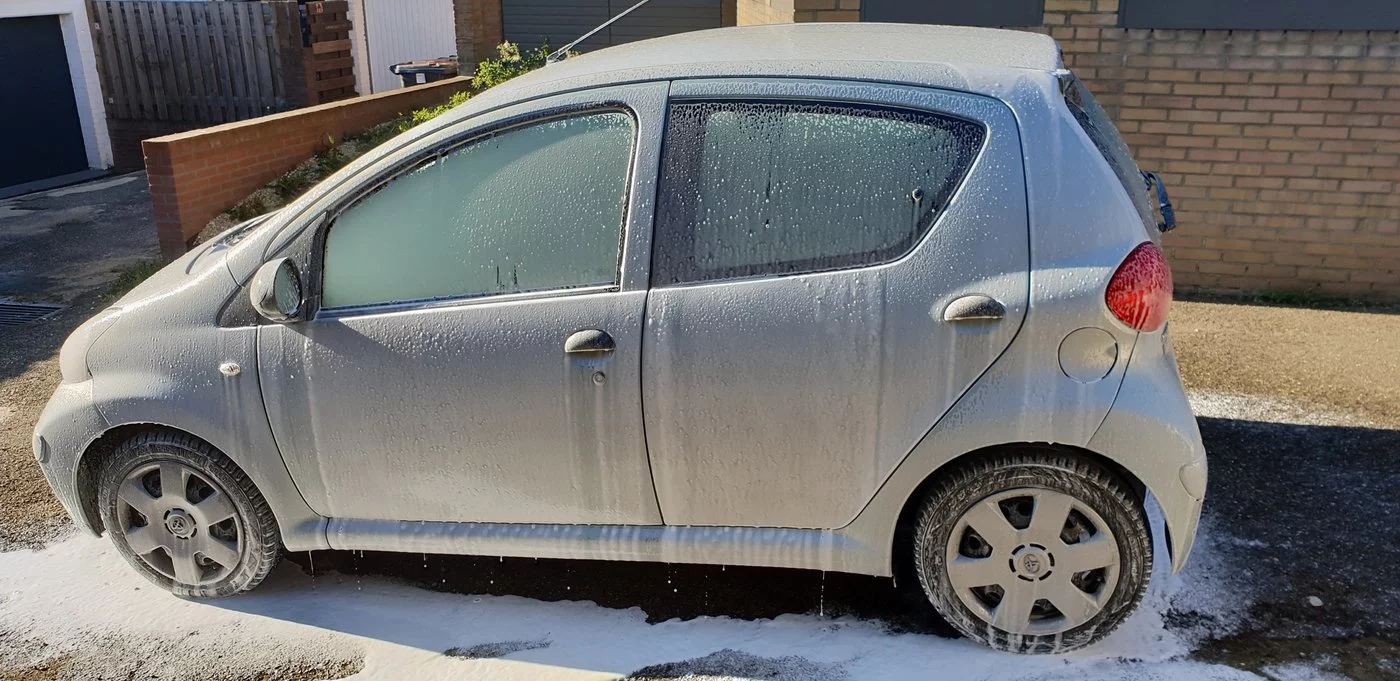

Gebruik hier een Nilfisk c125.7 + foamlans met Monello Artico..
Wel gemerkt dat 1:4 duidelijk meer geeft dan 1:10
Aygo 1:10
DS3 1:4
Alsnog vind ik ook bij jou dat het er als een dun laagje op ligt... ik weet neit hoe lang het bij jou blijft hangen maar met 2 minuten druipt het er bij mij wel af...

Ben wel nog zoekende naar de juiste afstelling, heb nu pas 3 auto's gefoamd en merk wel dat hij steeds dikker wordt naarmate ik aan de koppen draai, eindconclusie kan ik dus nog niet over oordelen..
Tussen de 2 en de 5 minuten is het wel weg hoor, dat is ook de functie, vuil losweken en afvoeren naar beneden met het schuim mee.

Ja ergens klopt dat natuurlijk maar als je prima omstandigheden hebt: genoeg ratio, koele auto, koel weer en geen zon (gisteravond dus) zou het wel langer moeten duren.
Met een warme dag is dit in 30 seconden weg en opgedroogd....

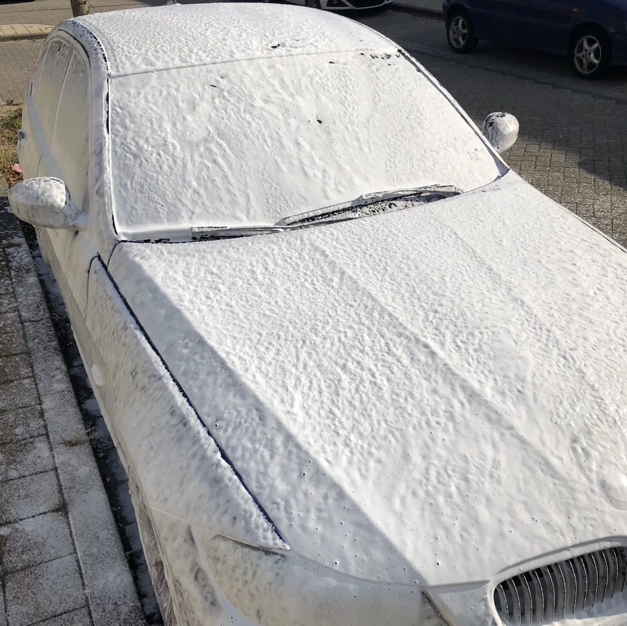

Filmpje van hoe het bij mij schuimt, mijn kit ligt nu bij CC trouwens.
Welke stand ik trouwens gebruik maakt niks uit, ook niet met korte of lange slang of de spuitmond open of dicht etc.
Ik gebruik:
HD: nilfisk C115.3-6, 115bar.
Foamlance: Dodo Juice Foamlance
Snowfoams: Monello Artico Magico & Autoglanz Piste
Op de foto's: Monello Artico Magico 40ml foam->500ml water (1:12) minuutje na aanbrengen, moest eerst telefoon zoeken:joy:
