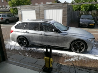

Gents, wellicht niet het beste topic om dit te posten maar wellicht weten jullie iets.
Dit weekend voor het eerst de foam lans van Monello gebruikt samen met de snow foam.
bodempje van de fles zat al snow foam in (zal 1:10 zijn) en aangevuld met warm water en mijn auto ondergespoten.
Dit was het resultaat:
Na een minuutje was dat ongeveer en valt mij toch behoorlijk tegen....
Heeft iemand enig idee wat ik verkeerd doe?
Instellingen van de lans bekeken en overal aan gedraaid maar zonder effect.
Ik had de auto van tevoren nat gemaakt en dat is denk ik niet de bedoeling...
Ook heb ik redelijk hard water maar ik vraag me af of een waterontharder zin heeft...
Iemand tips?

@DRuw Houd je er ook rekening mee dat er nog water uit de hogedruk zelf komt? 1:10 in je "vles" betekend nog niet dat dit 1:10 daadwerkelijk gefoamt wordt.
1:10 in je fles (of vles) moet gewoon voldoende zijn.
Ik foam zelf 1:20. (In de fles)
En dan heb ik zo iets:
Het ligt zelde aan de HD, en 100 bar is meer dan zat om te foamen.
De 2 items die de dikte van het schuim het vaakste beïnvloeden zijn het hardheid van het water (nummer 1 oorzaak) of een issue met de foamlance.
