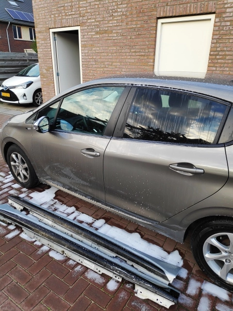

Ik schuim, hoe schuim jij?
Je foto is van wat mindere kwaliteit, maar er lijkt toch voldoende schuim uit te komen als ik rondom de auto kijk.
+1 voor @Zluytr.
Als je auto zeiknat was, dan is de foam snel foetsie. Lijkt me in elk geval een mogelijke oorzaak.
ik denk dat dat het voornamelijk was.... er ligt inderdaad voldoende op de grond maar het was niet dik genoeg om op mijn auto te plakken..
binnenkort (over een maand pas) nogmaals proberen:)

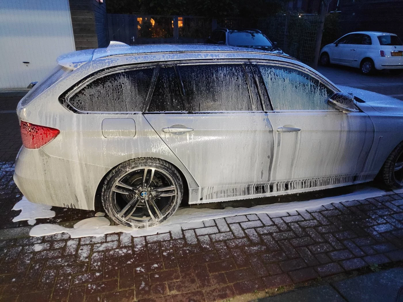

Okidoki, opnieuw geprobeerd met de auto van mijn vriendin en met de nieuwe nozzle erin....
Verhouding 1:10 (gelijk aan standaard geleverde verhouding) en met gewoon kraanwater via een haspel.
Druk zou goed moeten zijn, HD blijft prima aan en ik heb een goede straal normaal gesproken uit de kraan/HD.
Dit is echter het resultaat na een minuutje:
Veeeeeeel te vloeibaar en de boel lijkt op te lossen waar je bij staat..
Verstellen van de kop heeft weinig nut: hij gaat van straal naar verticale spray zegmaar.
de knop bovenop doet bijzonder weinig voor mijn gevoel.
@DRuw dat ziet er inderdaad niet echt uit als een dik pak schuim als ik kijk naar wat er op de grond ligt aan "schuim":confused:.
De verstelbare kop heeft inderdaad alleen te maken met de straal breedte. De knop bovenop moet het verschil maken van dunne straal of pak schuim.

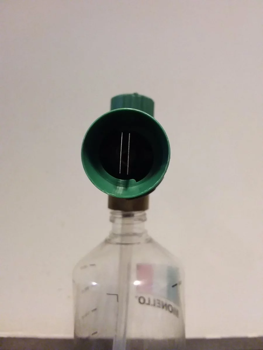

Volgens mij staat je spraystand te breed. Als je in de kop van je nozzle kijkt zie je die versmallen of verbreden. Ik heb ook als de nozzle volledig open staat minder dik schuim.
Filmpje nog eens bekeken en je breedte van de straal staat volgens mij echt op maximum. Dus verkleinen.
Ook je fles volledig vol doen. 1:10 geeft normaal goed dik schuim. En met warm water eens proberen? Fles dan paar keer rustig omdraaien zodat zeep en water kunnen vermengen. Anders blijft het produkt onderin de fles en spuit je grotendeels water.
Dit is de breedte van mijn nozzle.

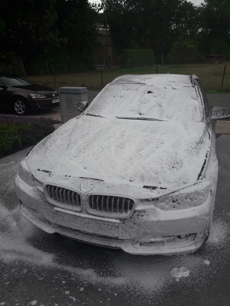

En de foam:

De kop staat inderdaad op de verticale spray stand. Dit kan ook op de straal stand zegmaar maar het enige verschil is de hoeveelheid schuim die eruit komt, niet de structuur.
Die breedte van de nozzle is toch niet normaal aanpasbaar?

@M3fan Mooie kleur die auto van jou zo;) hoe lang blijft dat schuim er zo op liggen ongeveer? het spul "lost" bij mij ook behoorlijk snel op...
Hangt beetje van de weersomstandigheden af. Bij warm weer is het opletten want dan wordt het snel plakkerig. Bij bewolkte dag rond de 15 graden toch zeker 5-10 minuten.

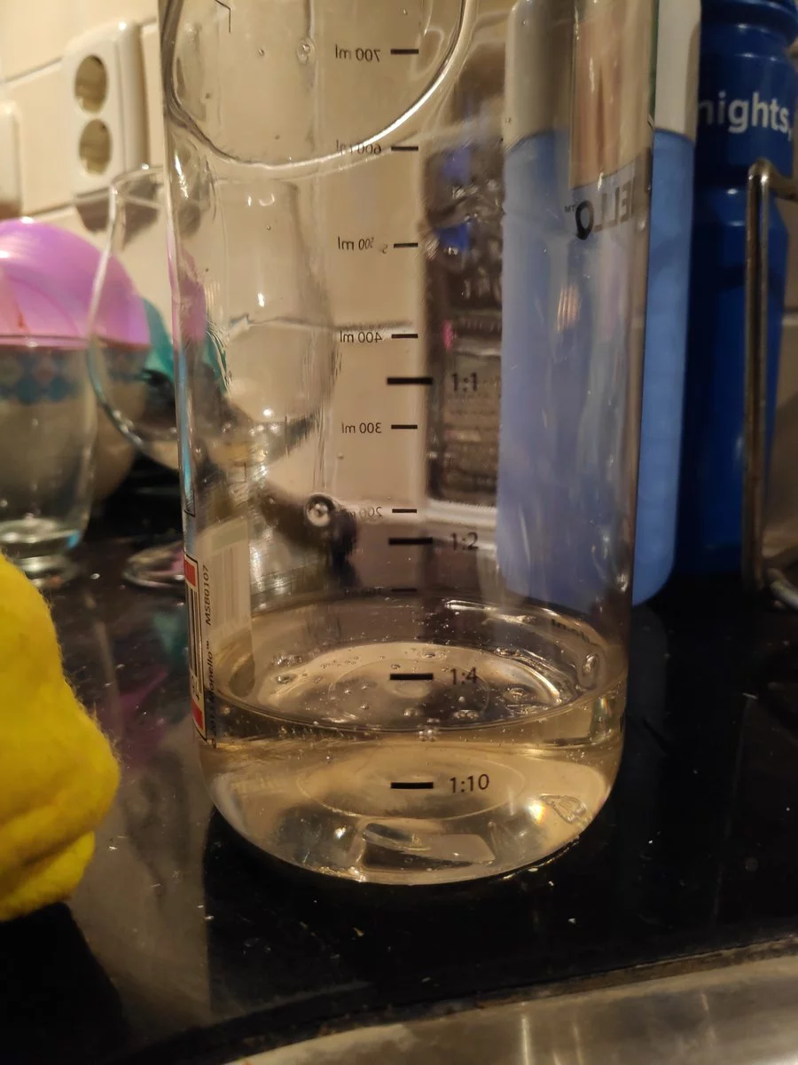

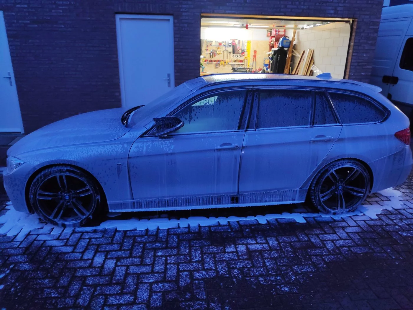

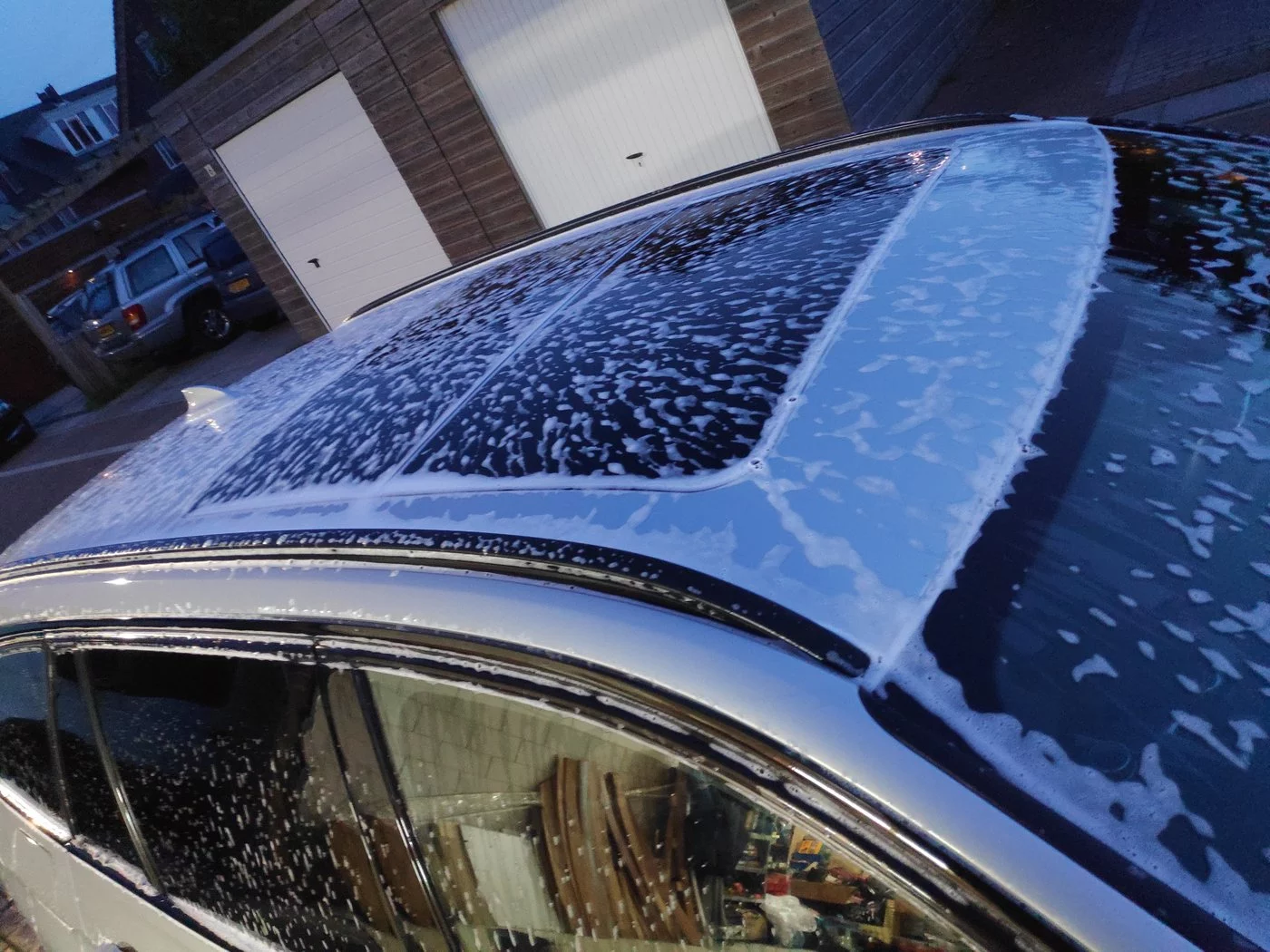

Okidoki, vandaag de nieuwe sproeier geprobeerd in combi met de verhouding zoals op de foto.
Het schuim is iets steviger maar valt nog steeds in een minuut of 2 uit elkaar en is zeker niet vlokkerig of dik...
Ik heb echt geen flauw idee meer wat ik nog kan proberen eerlijk gezegd...
Pre-schuimen heeft echt bijzonder weinig nut zo...
