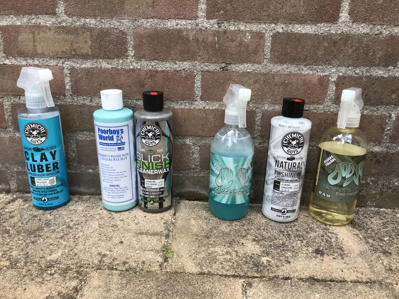

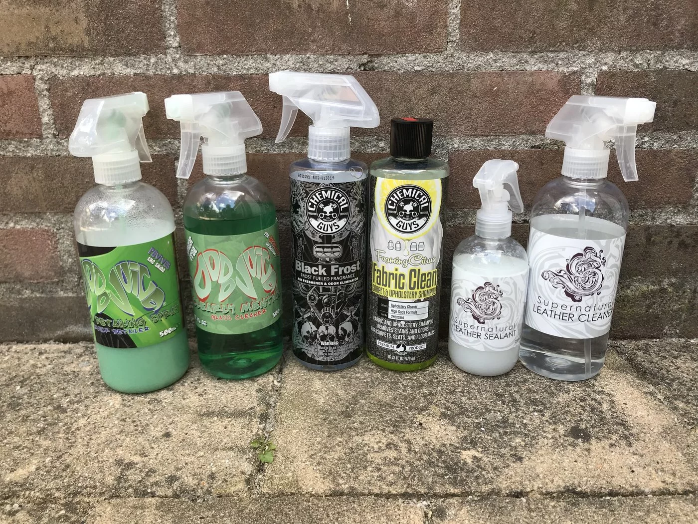

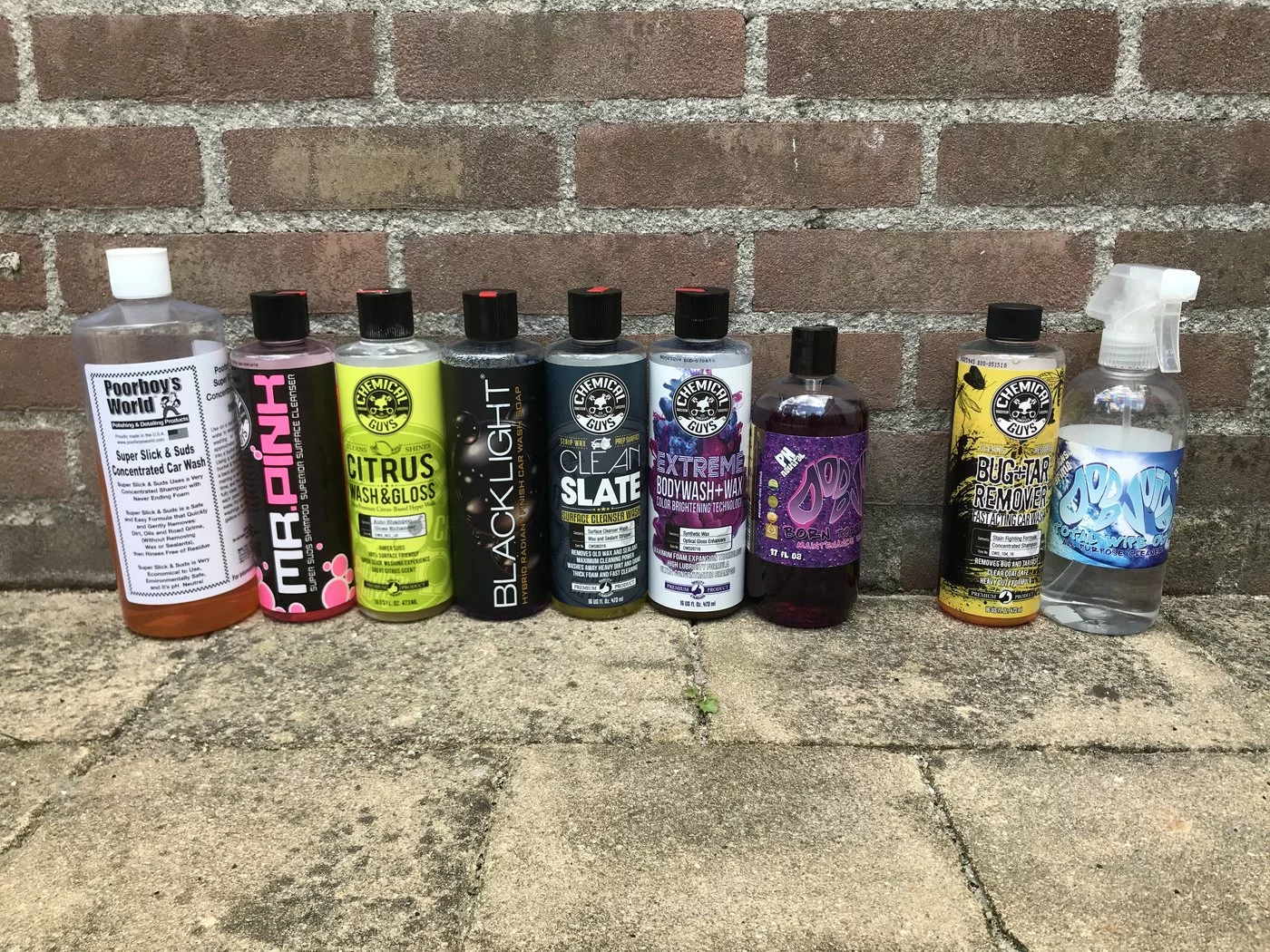

Mischien handig om wat duidelijkheid te scheppen ik heb een tas waar ongeveer 9 flessen in passen en wil daar in principe alles in hebben. Met uitzondering van dingen zoals iron remover en kunstof dressing wat ik niet zo vaak gebruik. Heb n paar foto’s gemaakt van wat ik nu heb.
