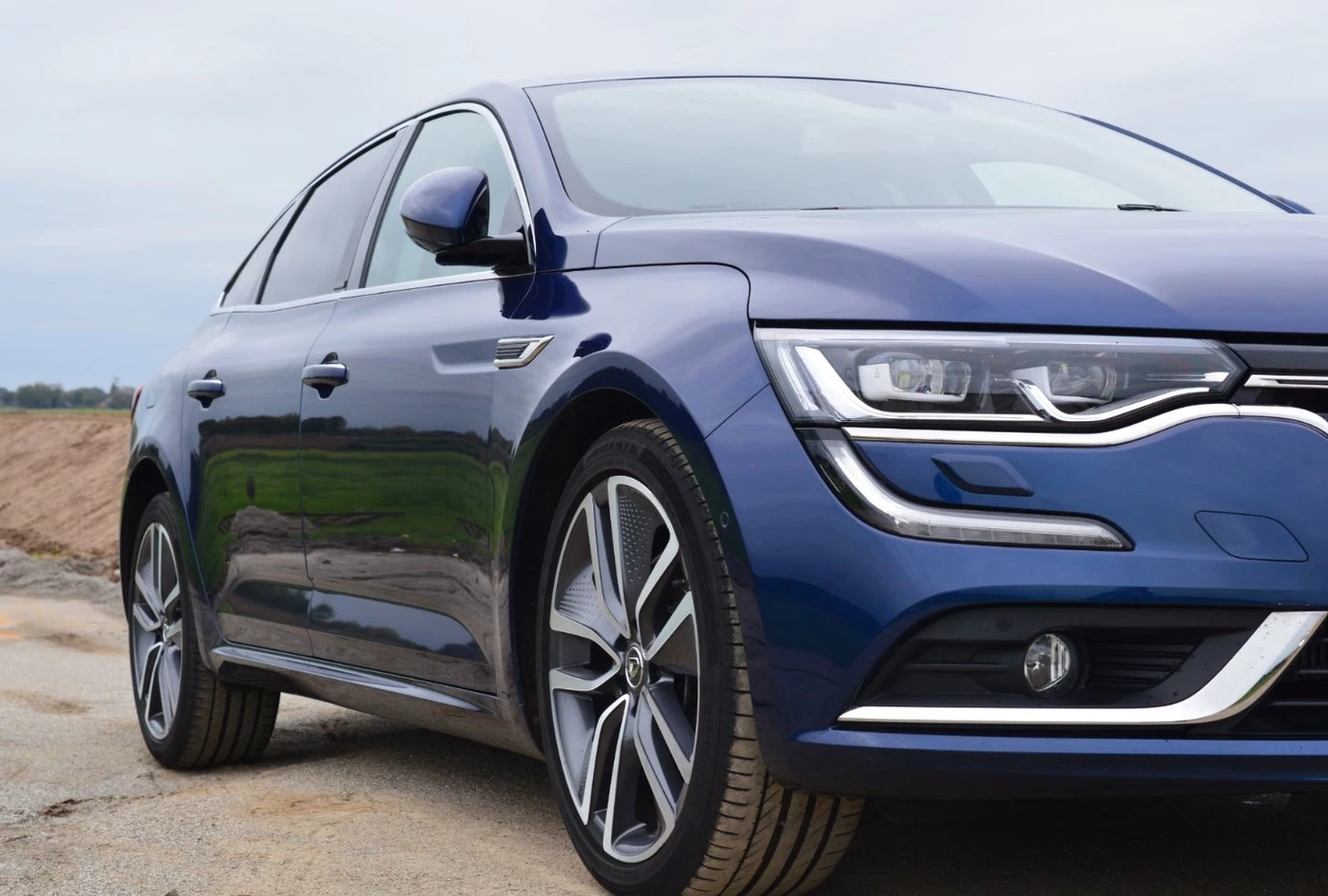

Inmiddels maken we nu al een tijdje gebruik van de Fusso Soft99 wax, maar moet zeggen dat deze wax ons alles behalve bevalt eigenlijk. De beading en standtijd is echt geweldig, maar het aanbrengen is voor ons echt een drama. Vandaag een auto mogen afleveren (Renault Talisman blauw) maar dan met de Fusso wax na zeker een halve dag zwoegen.
Het zit zo:
Na een klei- en polijstbeurt (3 staps afbouwend) wassen we de auto grondig en ontvetten we deze met prep. Daarna brengen we de Soft99 coat aan, laten we deze ca. 10-15 minuten intrekken en poetsen we deze weer uit. Als we de auto dan in de zon zetten, zie je hele diepe zwarte vlekken van het waxpatroon. Alsof je diepe zwarte vlekken in de lak hebt zitten.
Inmiddels is de wax door 3 mensen geprobeerd, allen ervaren hetzelfde probleem. Zowel dun als dik aanbrengen of met druk aanbrengen biedt geen verschil.
Product: https://www.carclean.com/nl/product/Soft99/Fusso_Coat_Dark_Wax_12_Months_200gram_103454?o=srSOFT99 - FUSSO COAT
Waxing pad: https://www.carclean.com/nl/product/Monello/Disco_Nero_Foam_Applicator_102641 + eigen Soft99
Ontvetten: https://www.carclean.com/nl/product/Gyeon/Q2M_Prep_500ml_102604?o=srgyeon prep
Doeken: https://www.carclean.com/nl/product/Monello/Peluche_Verde_45x45cm_102087?o=srmonello doek
We dachten eerst dat het hologrammen van het polijsten waren maar dit blijkt dus niet zo te zijn. Dat leek ons ook al sterk omdat hologrammen echt als een waas op de auto ligt. De zwarte vlekken zaten er goed zichtbaar op. Afnemen met Spray&Wipe/Prep werkt niet en vermindert de vlekken matig tot niet. Wat doen wij, alle 3, fout? Wellicht de witte variant op een donkerblauwe auto? Ik weet het niet..
Uiteindelijk wel een mooi resultaat geworden.

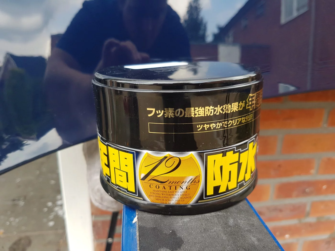

Ik heb de Fusso Coat nu 2x op een testpanel geprobeerd (overcured en nog steeds geen problemen) en op een witte auto. (Geen problemen, maar misschien zag ik ze ook gewoon niet)
Ik bracht het in cirkels aan en liet het veel te lang zitten omdat een swipetest niet goed werkt. Uiteindelijk kon ik het simpel uitwrijven zonder vlekken.
Hebben jullie het ook met een natte applicator aangebracht zoals hier wordt gezegd? Ik was van plan deze ook te testen, maar dit soort verhalen maken me wat huiverig.
@Jansen - Ik heb het met een droge Disco Rosso/Nero aangebracht, niet met de bijgeleverde schuurspons. :D
Ik bracht het aan zoals ik elke wax aanbreng. (Cirkels draaien, wax zo dun mogelijk) Bij de Fusso Coat merkte ik dat het zich wat minder mooi egaal laat verdelen, dus ik draaide gewoon wat extra cirkels zonder druk om het egaler te krijgen.
Onderstaand paneel liet tot zo'n 50 minuten een vette swipetest zien, dus nam ik het maar gewoon af. Dit ging easy en geen vlekken.
Hieronder de test op een donkerblauw paneel -->
Fusso Coat maakte de lak duidelijk donkerder tijdens applicatie.
Maar ook na het afnemen is dit nog duidelijk te zien. Afnemen ging makkelijk en zonder vlekken.
