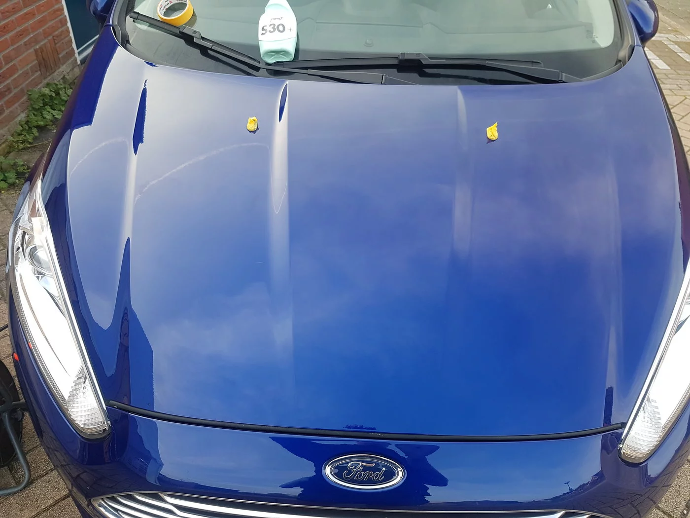

Momenteel de motorkap aan het fixen. :) Polijsten met de BF21 en S30, ontvetten en de Vitreo Dutch erop.
De geur kwam mij en voorbijgangers tegemoet! :) Ben nu al een tijdje verder, maar de swipetest last nog steeds vette strepen zien. Werd gebeld toen ik de timer instelde op mijn telefoon en de timer liep dus niet...
Nu maar hopen dat de swipetest werkt op deze wax, haha! :)

@Jdb - Jup! :) Moet alleen het curen in de gaten houden, want een swipetest gaat blijkbaar niet.
Of ik moest nog langer curen. Bij het afnemen voelde het nog wat stroef, dus ik denk dat ik misschien net wat te vroeg was met afnemen.
Hoe lang heb je 'm nu laten curen?
@Jdb - Ik vermoed een minuut of 12. :laughing:
Afnemen ging prima, maar de doek bleef nog wat hangen en daardoor ook iets te pluizen. (Peluche Bianco)
Maja... Ik had alleen de motorkap gewaxed en had weinig spullen om op te ruimen, dus dan sta je maar te wachten en 10x een swipetest te doen, haha!
Ook vond ik, trouwens, dat het een vrij vadsige wax is. Boter-achtig. Smeert super, dat zeker.

@Ferdy - Nou, op de donkerblauwe lak zag je de lak donkerder worden van de wax. Als ik de wax niet goed inwerkte, zag je vlekken onstaan. (Lichte en donkere stukken)
Dus, ik pakte 4 likkies uit de pot om de pad te prime. Lichte likkies. :) ik bleef verdelen tot het mooi dun was.
