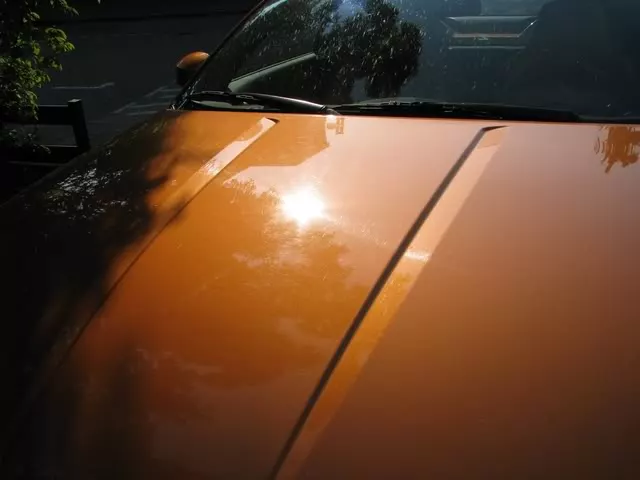

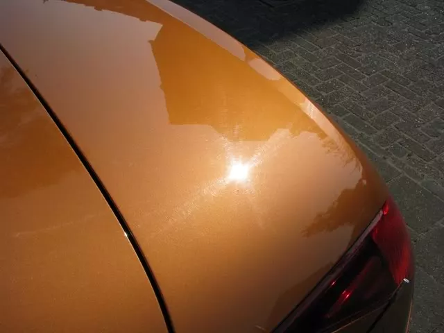

Deze waskrassen (ook wel swirls genoemd) zijn voornamelijk zichtbaar wanneer je je auto in het zonlicht bekijkt.
Swirls
