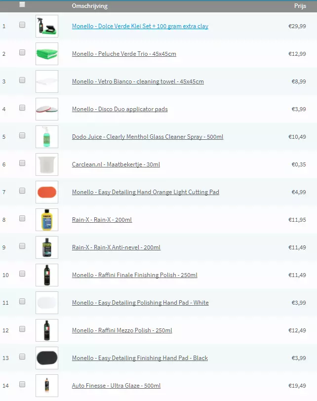

Nogmaals bedankt voor je reactie. Ik ben, door eerdere reacties, gewisseld naar de volgende producten: polijstmiddel heb ik veranderd en een zachtere toegevoegd voor de afwerking.
Overigens, black hole werkt helaas niet voor mij omdat mijn auto licht(er-)blauw is. Ik ben uiteindelijk voor finesse gegaan. Kan deze samen met een synthetische wax? Er staat een waarschuwing in het topic maar ik begrijp de uitzonderingen niet zo goed.
Bijgevoegd alle producten die ik aan wil schaffen.
    26,6 KB · Weergaven: 225
Black Hole kan je ook gewoon op een witte auto gebruiken. ;) Uiteind3lijk gaat het om de oliën die de blanke lak nét wat transparanter maken.
De Klei-set zou ik vervangen voor de losse Dolce Verde klei + een Clay lube. (Bijv. Dodo Juice - Born Slippy)
Je hebt nu de Veloce vervangen voor Mezzo + Finale? Dit is een medium + fijn polijstmiddel. Daar kom je hoogstwaarschijnlijk niet lekker mee weg op harde lak. :)
Die glaze ken ik persoonlijk niet. In theorie zou een synthetische wax (sealant) niet lekker hechten op een glaze, maar in het geval van de NXT maakt het weinig uit. De standtijd van dit spul is toch al vrij ruk. :p
Een waarschuwing in het topic? Wattan?
Oh oei, mijn excuses dan :) ik ging van de kleuren uit zoals bij de machinale pads. De oranje pad heeft dus een hogere cuttinggraad dan de gele? Deze laatste al eens gebruikt en geeft toch wel correctie op een Volvo.
@MazdaSven - Welkom op het forum. :D
Dit kan zeker. Voor zover ik weet bevat deze wax geen paint cleaner of andere ingredienten die de onderliggende glaze kan aantasten.
Houd er wel rekening mee dat wanneer je de lak al volstopt met oliën van een glaze, dat een olierijke wax op het oog weinig zal doen.
